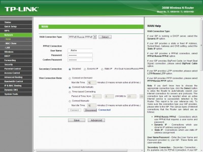

yura_cv писав:в той же вкладе кнопка клон мак! настройка с своего ! и еще service name в свойствах подключения такой же как на компе(если есть)
Результат не помІнявся, намагаэться пІдключитись кожні 15 сек і без результно

yura_cv писав:в той же вкладе кнопка клон мак! настройка с своего компа! и еще service name в свойствах подключения такой же как на компе(если есть)
Безрезультатно

Fisher писав:
Безрезультатно
в логах(в последней вкладке) должно писать причину отказа подключения, но я думаю только неправильный логин или пароль как правило в вводите.

збий настройки на роутері і спробуй так

Трясти поддержку надо пусть настройки скажут.
У них конечно "классный" сайт, полезной информации ноль целых... зато есть ссылка на гугль...
в "инструкциях" написано что при настройке нужно ввести кучу настроек - вручную прописать ай-пишник свой, маску, шлюз, днс-сервера - все должно быть в договоре. Если это актуальная информация...

bogdan103 писав:збий настройки на роутері і спробуй так
и что это даст?
первый скрин чем-то отличается от того что он делал?
а второй (DHCP) в данном случае вообще никакого отношения не имеет.

Я думаю, что стоит какая-то блокировка от провайдера. У меня такая же ситуация была, купил роутер в субботу, просидел полтора дня с настройками, всё делаю правильно, а соединения нет ни в какую. В понедельник вызвал от провайдера мастера, он пришёл, посмотрел на введённые мною настройки и ничего совершенно не меняя, сделал звонок в офис, сказал волшебное слово "СНИМИ" и назвал мой адрес и о чудо, интернет появился. Взяв 30 гривен, прописанных у них за настройку роутера, удалился...

Очень может быть, раньше они требовали за установку роутера вроде ежемесячную прибавку к оплате.
Вообще, с их стороны некорректно.
