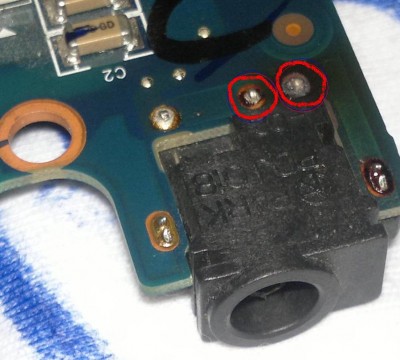

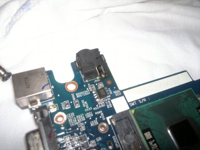

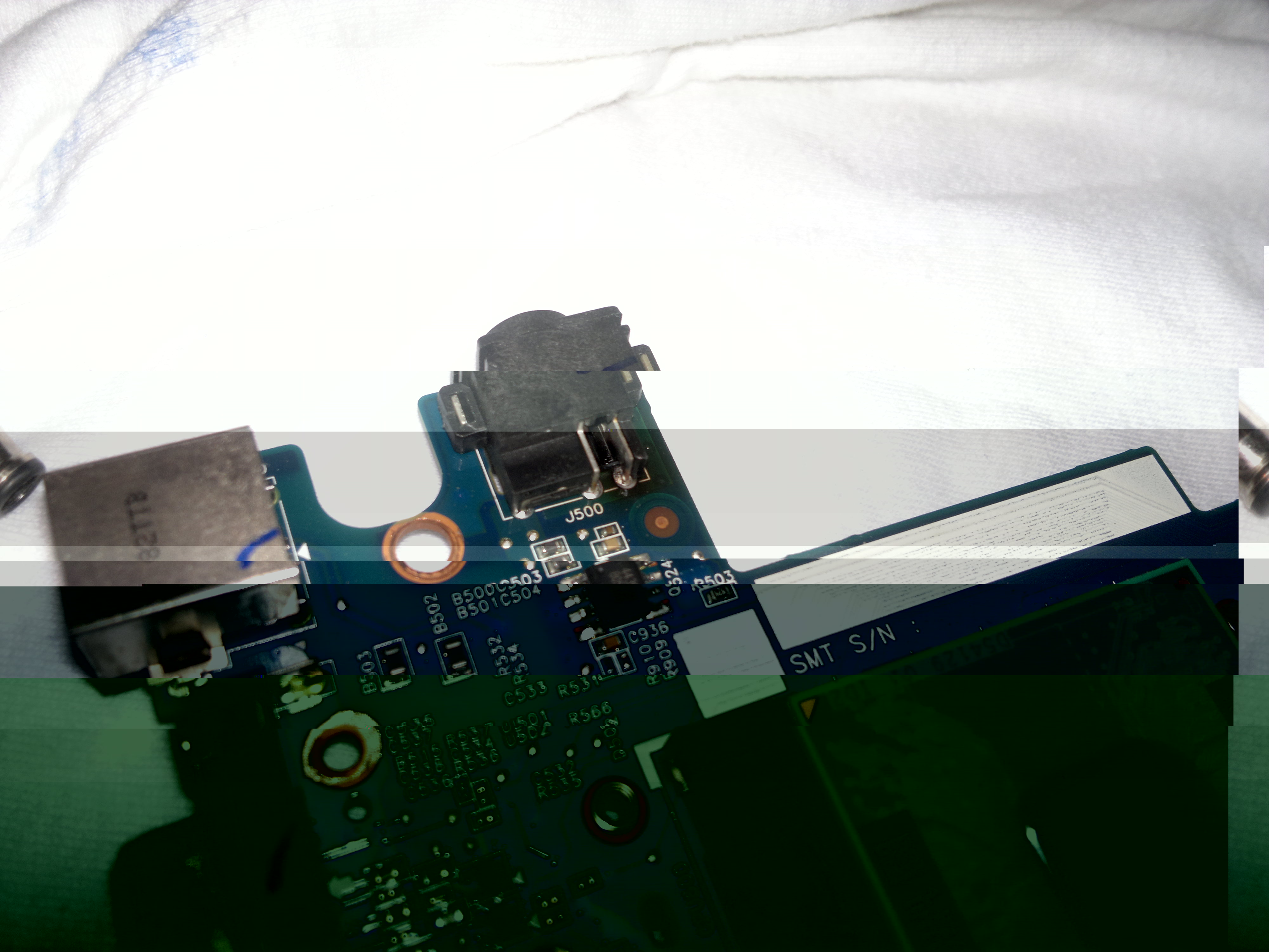

модель np-q45a002/sek
взяв у знайомого ноут. треба зремонтувати. на форіму еспек нічого не радять. ссилають на "віднесіть спєцам".
вот ссилка
http://monitor.espec.ws/section34/topic218439.html
надіюсь тут спєци мені хоч щось доброго тай порадять.
цитата "заметил запах жженого. разобрал.
оказывается при нажатии на кнопку включения идет дымок из гнезда зарядного устройства, загорается синяя лампочка на панели лампочек и рядом с кнопкой павэр-он и потом все прекращается. "

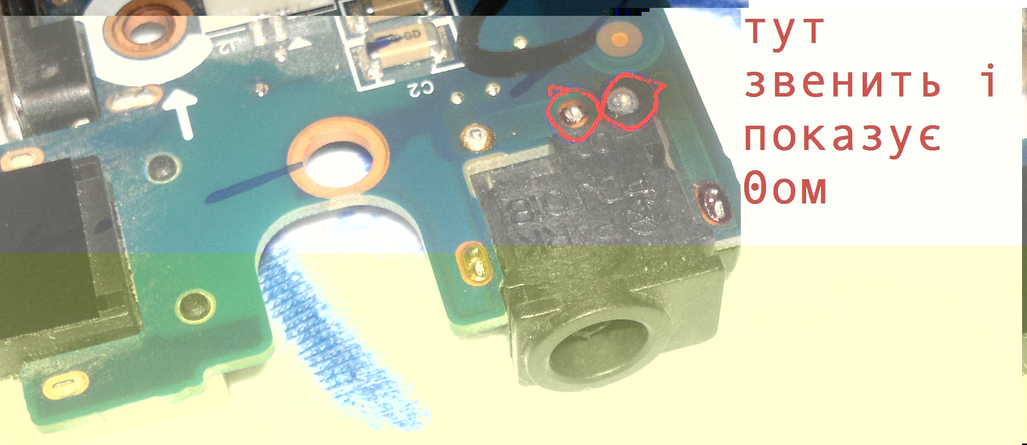

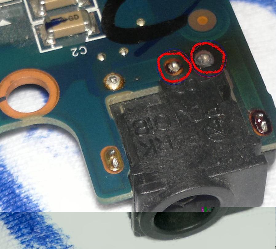

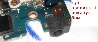

коротить. провіряв тестером. (фото додаю)
індикатор зарядки світиться. ноут живиться як від блока, так і від батареї.
при натиску на кнопку ""павер "" індикатори включення включаються тільки на півсекунди.
(знайомий порадив випаяти 2 фільтруючі кондюка на вході. так як на його думку у них погана репутація і саме через них і могло трапитись. на фото позначені як с1 і с2
після зробленого, при натиску на кнопку ""павер "" індикатори включення включаються на 3секунди.
що робити далі???
(чи дійсно ті кондюки там були лишніми??) і де замикання??
ще фото
тут всі фото
http://www.ex.ua/view_storage/182736159967
ще фото плати
