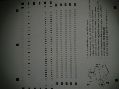

проблема в тім, шо принтер розпічатює через раз два аркуші з текстом на англійському, як це ісправити? фото прикріпив

если буквально перевести то на первом скрине написано что вам нужно просканировать листок для наилучшего качества

я то тоже так перевів, якраз саме той скан, після кожного проксереного документа, автоматом сам роздруковується, но як то ісправити я незнаю.... ХЕЛМ МИDoctor Who писав:если буквально перевести то на первом скрине написано что вам нужно просканировать листок для наилучшего качества

Re: ХЕЛП ПРИНТЕР HP deskjet F2483
http://h10025.www1.hp.com/ewfrf/wc/docu ... =c00473766
это система авто калибровки включается каждый раз после замены картриджа, она должна отключится сразу после того как вы просканируете листок из первого скрина

В мене таки МФУ. Після встановлення катриджа потрібно підключення до компа, там з'явиться табличка з повідомлення про необхідність відкалібрувати котридж. після друку вашого листа, спитає чи нормально надруковано, якщо погодитесь, то більше їх друкувати не буде. Ще, можливо в сідюку міг залишитись встановочний диск з драйверами - його витянути. Катридж заправляється як всі в середню дюрочку :D під наклейкою.
