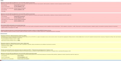

можно в командной строке от админа вбить - powercfg /energy и потом открыть файл в этой директории C:\Windows\System32\energy-report.html

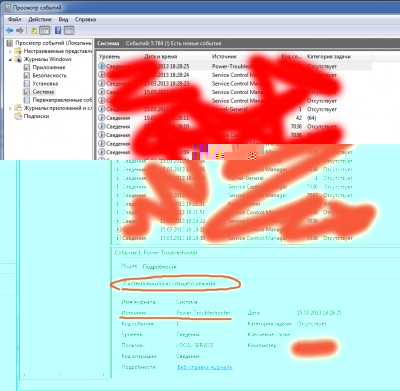

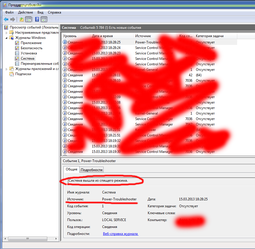

За последние пару дней, был установлен ССД диск и поставлена ось, все как всегда, чет криво стало. правда роутер тоже новый ставился, короче причин миллион может быть. Ответом на вопрос является Power troubleshooter как на скрине я показал, именно он пробуждает систему, а вот де его искать, хз (там указывается процес который ответственный за пробуждение, если бы была мышь - то там было бы наподобии usb mouse ... или если это процесс, то было бы написано что то типа windows mwdia player ..., а конкретно у меня написано "Power troubleshooter")
стоит power chute но в настройках флажок на опции "разрешать устройству выход из спящего режима" - отключен.

energy-report

все вышеперечисленные статьи я прочитал и ничего не было найдено.
Вопрос был решен - переустановкой дров контроллера универсальной последовательной шины USB - так что на будущее может кому пригодится
