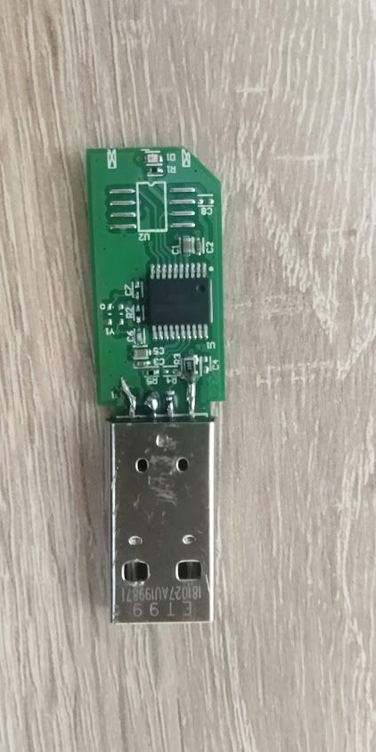

Доброго дня! Хто може перепаяти пам'ять з цієї флешки? Або порекомендуйте куди можна звернутися з цією проблемою

Re: Перенесення даних з флешки
Треба більше інформації.
На цьому фото - майже 0 інформації.
Що треба повідомити: що це була за флешка (під якою назвою продавалася, бажано і точну модель - є на упаковці чи по вигляду корпусу), ємність
Що з нею сталося? Які прояви несправності?
Якщо Ви вже розібрали її - чітке фото на якому видно маркування мікросхем з обох боків плати флешки (або переписати точно що там написано саме в тому вигляді як воно є).
Що Ви робили крім того що розібрали?
Просто перепаяти пам'ять - куди? І що це дасть...
Ваша інформація не зберігається на мікросхемі пам'яті у тому вигляді який придатний для використання. Як мінімум з двох причин. По-перше, у мікросхеми пам'яті сучасних флешок є деяка кількість "поганих" ділянок. Виявляються вони під час виготовлення флешки при так би мовити "форматуванні" мікросхеми пам'яті на низькому рівні. Як вони розташовані "знає" інша мікросхема - контролер. Тому у різних екземплярів навіть однакових моделей флешок розташування файлів може бути різним.
Якщо просто переписати "все підряд" з пам'яті і намагатись витягнути звідти щось схоже на файли - вони будуть "биті", тобто з тими самими "поганими ділянками" всередині якихось файлів.
По-друге, є багато моделей сучасних флешок, контролери яких з метою збільшення ресурсу флешки оптиміщують використання ділянок мікросхеми пам'яті, щоб зменшити кількість перезаписів одних і тих же ділянок. Як використовується пам'ять "знає" знову ж таки контролер. В таких випадках, якщо читати мікросхему напряму - буде "вінегрет" в якому неможливо буде розібратись де що звідки...
Ну і під час використання флешки віндовс як ОС теж може додавати до цього свій внесок безладу...
Про те що деякі флешки (контролер) мають додатковий захист - шифрування - я навіть не згадую...
В деяких випадках я можу допомогти з відновленням інформації.
Перепаяти зможуть у більш-менш пристойному сервісі ноутів-телефонів класу Мультимедії … .
А от що до збереження даних навряд чи вони стануть вовтузитись … .
Вам краще знайти точно таку ж флешку робочу і туди спробувати перепаяти . Але знову ж таки при високій температурі шанси втратити дані ну дуже високі … ! Їх краще злити без пайки все таки .
