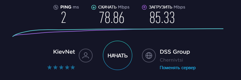

Повідомлення DarhangeR » 08 лютого 2019, 15:55
PocT писав:
08 лютого 2019, 14:11
Така сама ситуація була.
Заміна роутера може її вирішити?
Та уже как бы все решил) Сейчас просто мониторю каждый день.
