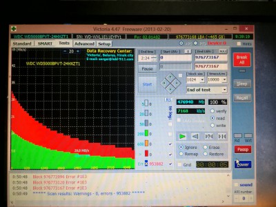

В кого які думки що з вінтом?)

SMART покажите

сыпаться начал...если есть на нем важные данные - сливайте куда-то... потом ещё можно его помучать немного - если дальше рассыпаться активно не будет, то в качестфе файлопомойки и фильмохранилища может вполне сгодиться

вже злиті, його можна трохи реанімувати\обрізати чи нема резону?

Скоріше за все щось з головками ... .
Перевірте шлейфи і контакти ... .
Може бути що йому фініш ... і зливати дані з нього вже запізно ... . :(

если битая область в самом конце диска - то можно её "откусить" и для неважных данных использовать диск, если хаотично разбросаны бэды - то увы никак, на них диск будет спотыкаться
сам диск уже ремап делает, но когда GList переполнится, то дальше он уже не сможет ничего переназначить
возьмите MHDD, проверте им состояние поверхности и "географию" бэдов, если они все в конце диска, то при помощи HPA откусите конец, если везде почуток, то особо дергаться нет смысла, пусть диск сам remap делает, пока сможет
а если головы, то программно тоже ничего особо не сделаете

судя по смарту с интерфейсом там проблем нет.. винт 2.5 и судя по всему стоит он в ноуте, скорее всего труханули его..или же помирать по ресурсу начал (хотя наработка не особо-то и большая)

вінт 2.5, він з ноуте але сидить зараз не в ньому, ноут тормозив і вирішили переставити вінду, безуспішно. Я дані стягнув, зробив lowlewel format і просканував вікторією.

Он ни один сектор прочитать уже не может ... . Выглядит как будто помирать не начал он ... , а закончил уже ... . :(
