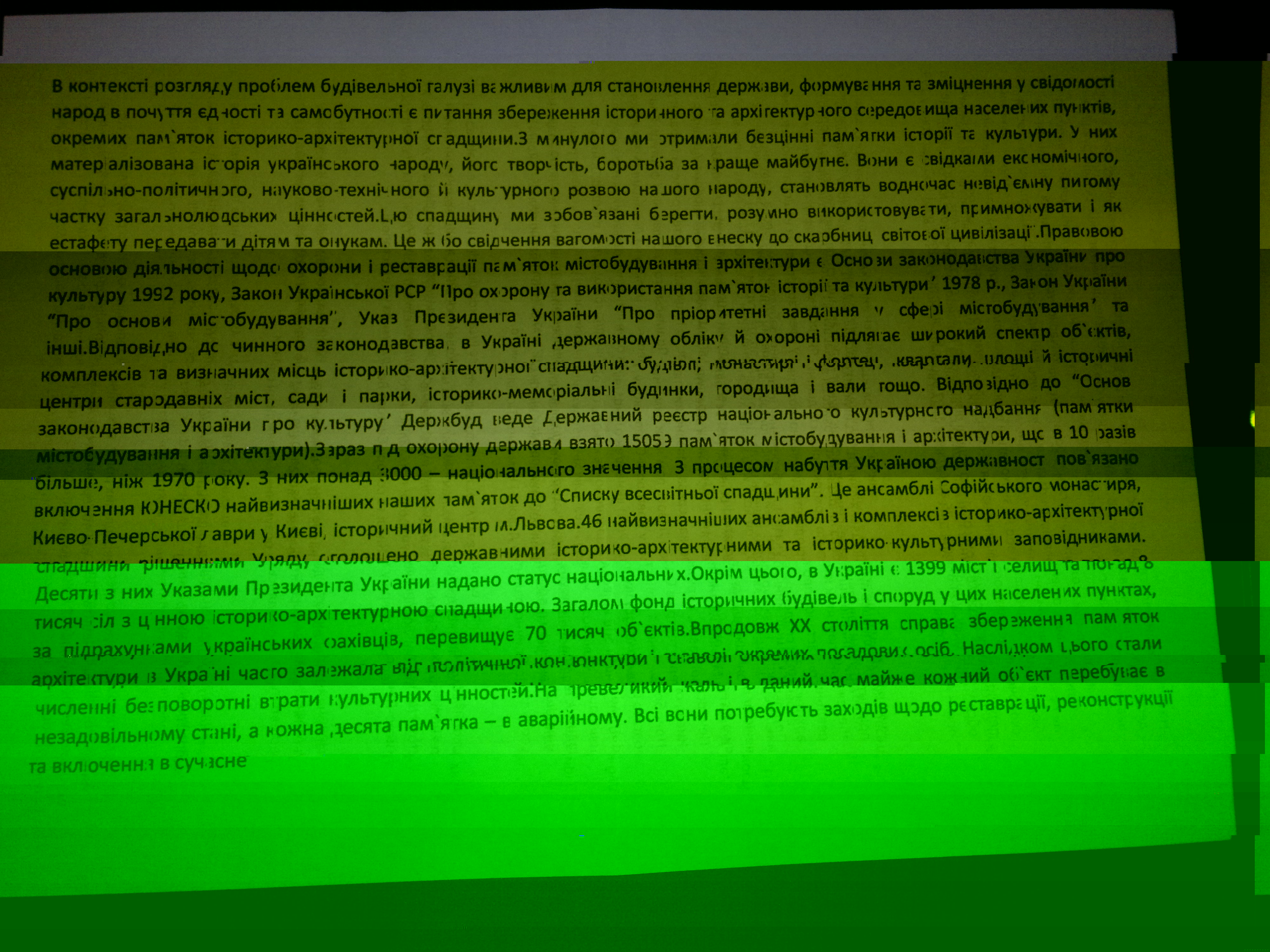

canon mp280 друкуэ з полосками
довго не друкували.
заправив прочистив більш-менш.
пробував очистки сервісні фічі всякі . нічого не помогло. друкую вже 25листок. принтер не попускає далі друкує так як на фото.
хелп плз
хелп плз

Re: canon mp280 друкуэ з полосками
German, это ж не лазерник, а струйник, какой пленки, какой барабан, какая сажа? :)
nikalajka, даже не удивительно что тема твоя :)
Чтоб показать как печатает нужно было не текст (да еще в перевернутом виде) печатать а тестовую страничку.
Засохли сопла, нужно чистить. Не всегда получается. Не умеешь - отнеси в сервис который струйниками занимается. Но гарантии что это можно сделать - никакой.
чистити спиртом або водкою знизу, де випльовуэться чорнило чи повністю злити чорнила і почистити водкою картридж????
В блюдце наливаете кипяченой водички еле теплой - туда ставите салфетку. Опускаете картидж соплами на салфетку которая в воде на пол часа. После вытираете, доливаете чернил и по новой пробуете печатать. Если не прошло - процедуру повторить.
nikalajka писав:чистити спиртом або водкою знизу, де випльовуэться чорнило чи повністю злити чорнила і почистити водкою картридж????
![Мда *facepalm](./images/smilies/facepalm.gif)
- Повідомлень: 8158
- Звідки: г. Черновцы
- Дякував (ла): 1076 разів
- Подякували: 1016 разів
Если не прошло - можно и не "еле теплой", а до 50-60 градусов.maestro писав:В блюдце наливаете кипяченой водички еле теплой - туда ставите салфетку. Опускаете картидж соплами на салфетку которая в воде на пол часа. После вытираете, доливаете чернил и по новой пробуете печатать. Если не прошло - процедуру повторить.
Но это долго очень, за полчаса может помочь только если недавно засох, иначе можно и неделю отмачивать безрезультатно.
Лучше - с использованием специальных растворов для чистки.
В тяжелых случаях или если клиенту "горит" и нужно получить результат побыстрее - используются специальные ультразвуковые ванны для промывки.
