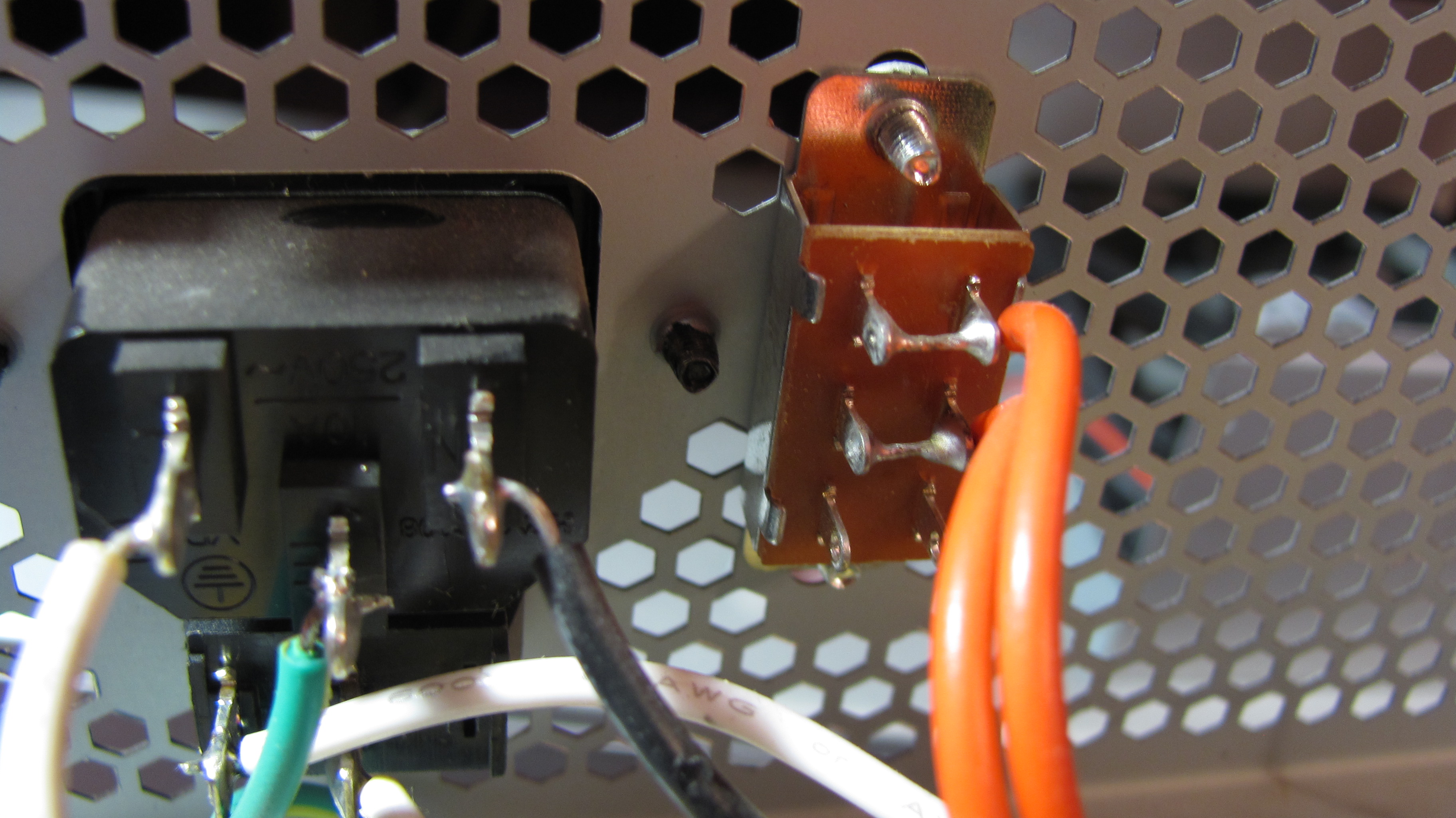

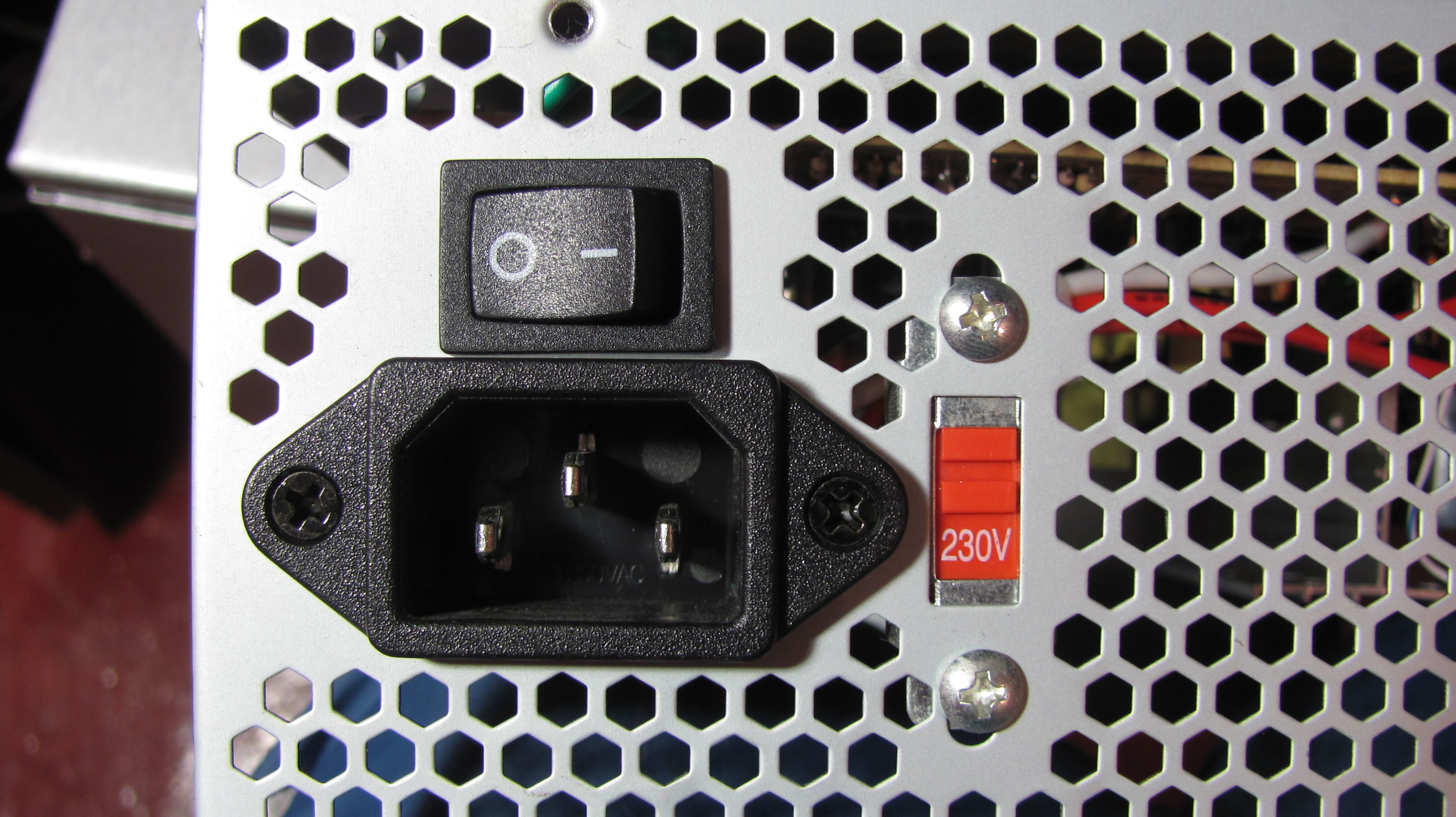

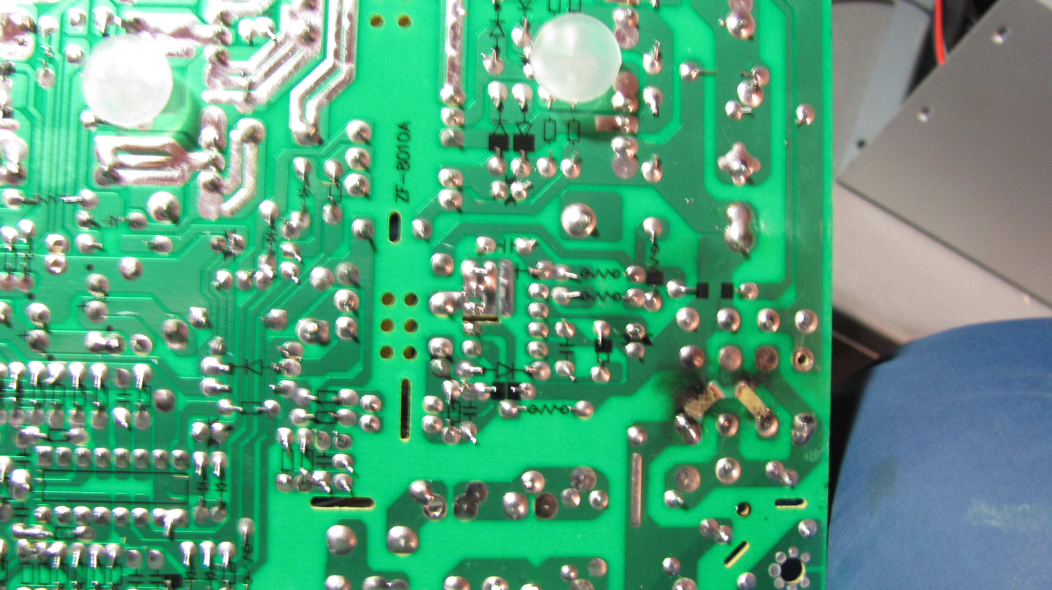

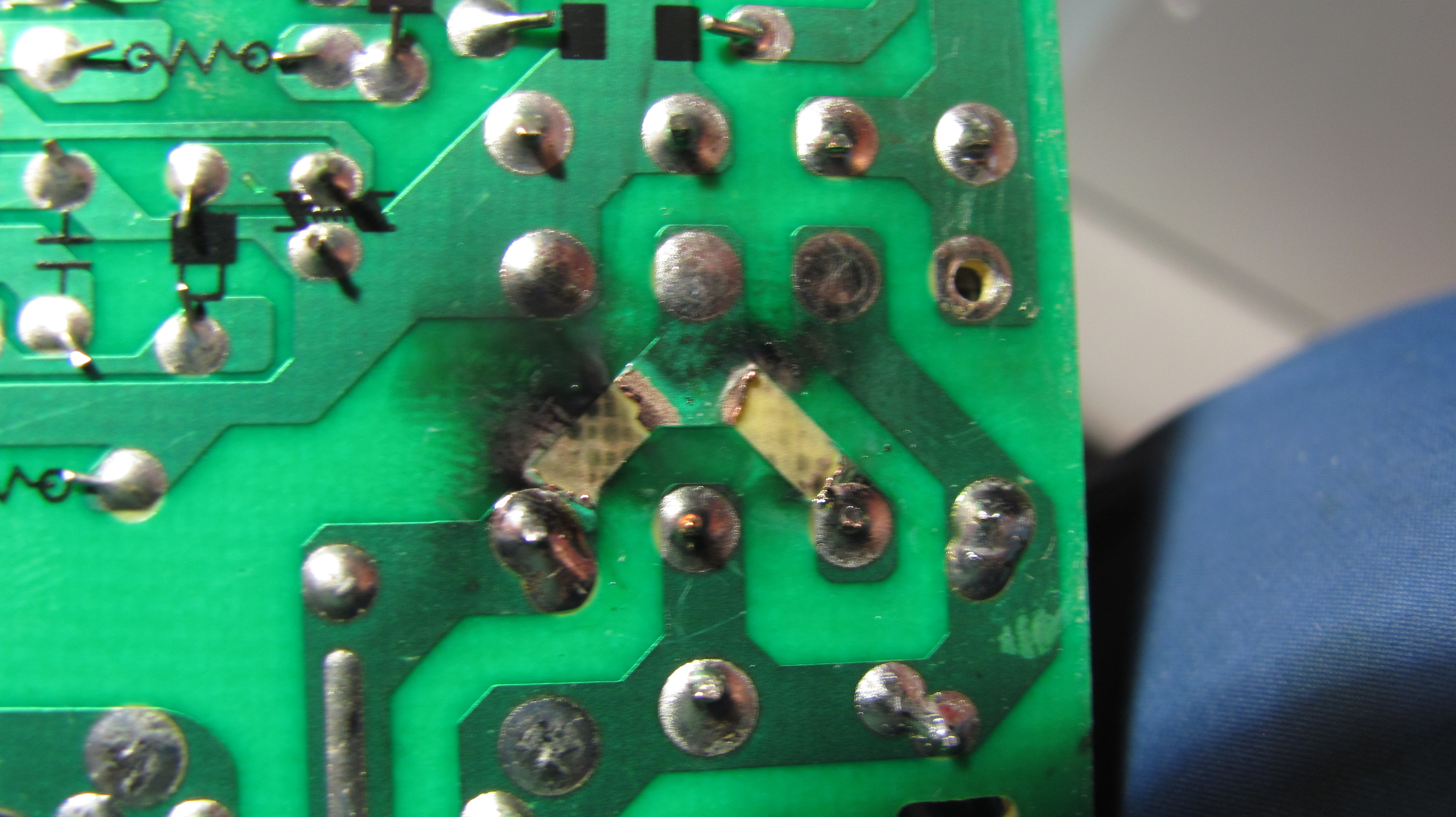

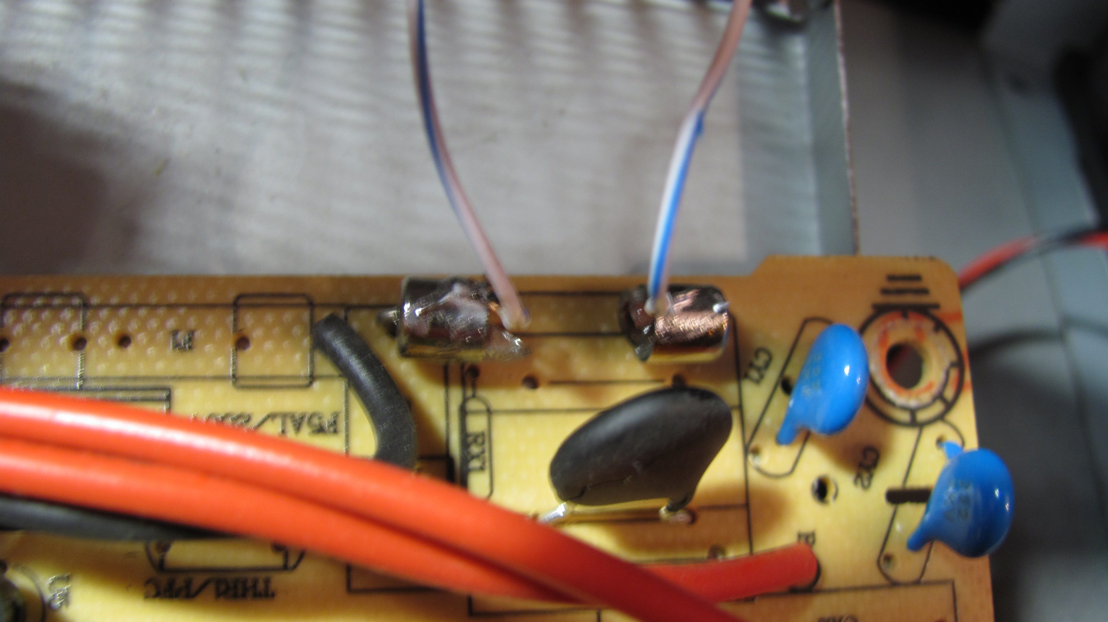

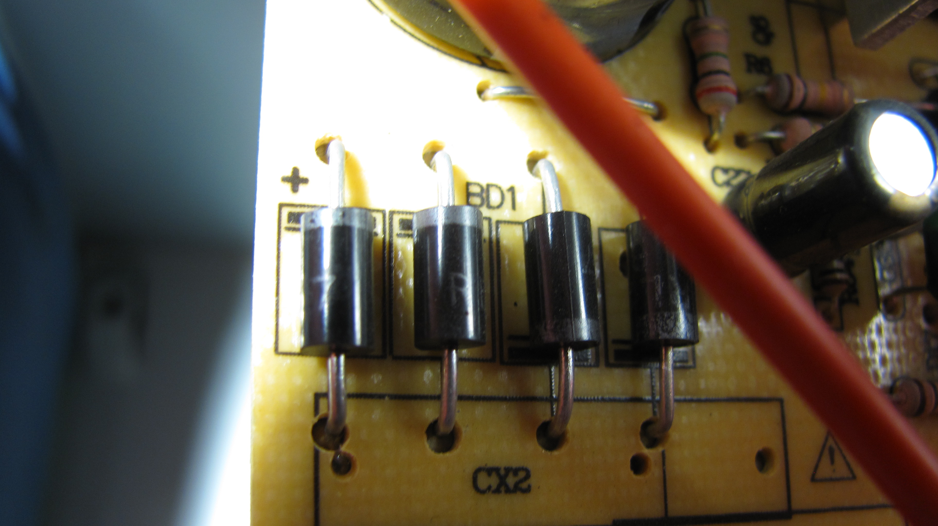

Кароч дістався мені БЖ майже новий, непрацював по невідомій причині. Розібравши помітив що перегорів запобіжник, а блок стояв в режимі 110в.
Ну я і подумав що в неправильному режимі увімкнули. запаяв "жучок" переключив на 220 і спробував увімкнути, та при подачі струму було замкнення і перегоріли доріжки, перегоріло до сапуску БЖ, росто при подачі живлення. Доріжки перегоріли під діодами. Мож щось неправильно спаяне з завода, у кого які думки?

Переключатель спаян как нужно. А вот что прогорело - зависит от принципиальной схемы и того когда "умные руки" переключали джампер 115/220В - во время работы БП или до включения. А так нужно смотреть БП в живую - на расстоянии и по фоткам определить масштабность поломки вряд ли кто-то сможет.spr1nter100 писав:Щось якось стрьомно цей перемикач напруги спаяний.....

Можливо він ніколи і не працював а відразу перегорів(

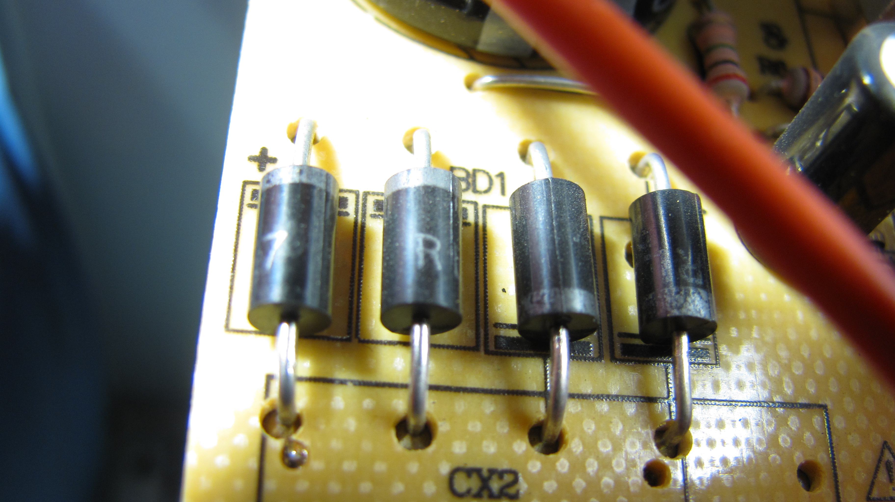

На КЗ треба було ОМ-метром перевірити ще до включення ... .
А також ДО ... перевірити на те саме хоча б діоди і конденсатори ... .
А доріжки у вас погоріли бо "жучок" у вас на ампер 25+ , а в імпульсі на всі 300 А ... ! А що ж ви хотіли ? Що не могли хоча б волосину з коаксіального кабеля впаяти від гріха подалі .. ? А краще вже лампу замість того запобіжника наступного разу !
В принципі мінімальний ремонт може і обійтися такими ж діодами ... до робочого стану ... .

може бути кз по діодному мосту, креще сам не лапай, а домовся з Tazit"ом про умови ремонту
