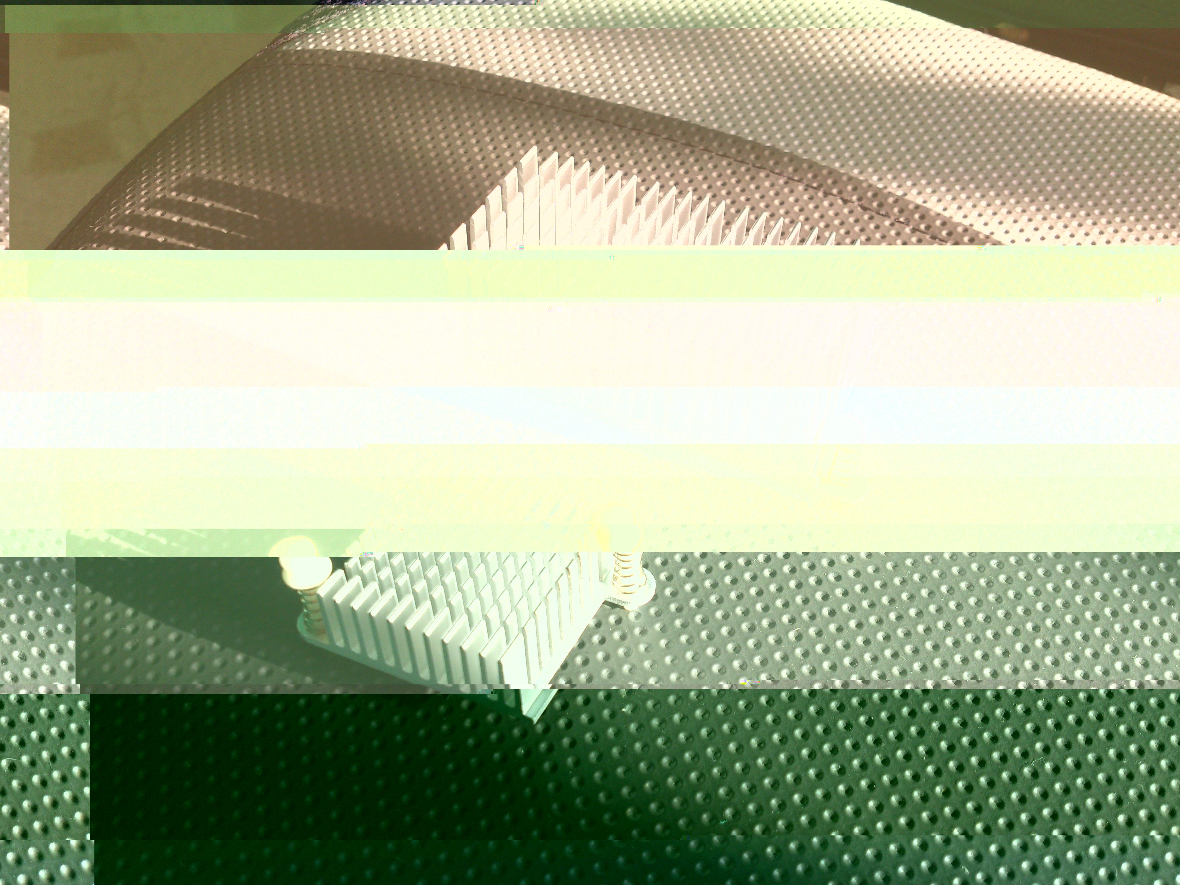

Есть интеловский, с штырями.

Впринципі підходить маленький варіант, правда я подумав що він десь такий))

Вже такі маніпуляції проводив, але толку - 0 сама конструкція радіатора така убога аля 90-ті, що не справляється з таким чіпсетом.
