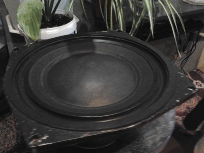

Давно вынашивал идею,сделать своими руками корпусный сабвуфер,до этого был "опыт"была куплена голова,хотел делать корпус оказалось голова фриэйр :( *scratch* фриэйр для хетчбека не феншуй,скорее для седана,пришлось делать с фанеры типа сундука открывающегося(фото позже)в последствии была продана,и приобретен универсал,с фронтом разобрался,а задние блины не выдавали тот бассс,который хотелось.Было принято решение купить сабголову,денег как всегда *facepalm ,но вспомнил про 75гдн :idea: ,искал тут на форуме,но чуть с ценой не сошлись,позже не аукро был приобретен лот 75гдн1-4лза 110грн+25грн пересыл.
вот такой 86 год вторая жизнь

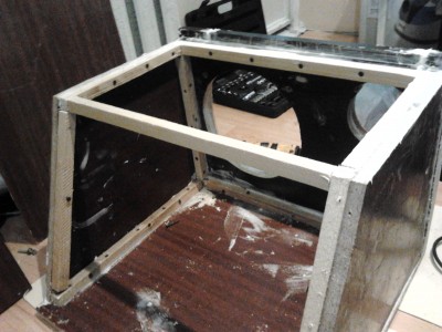

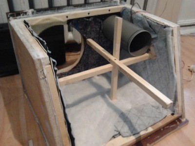

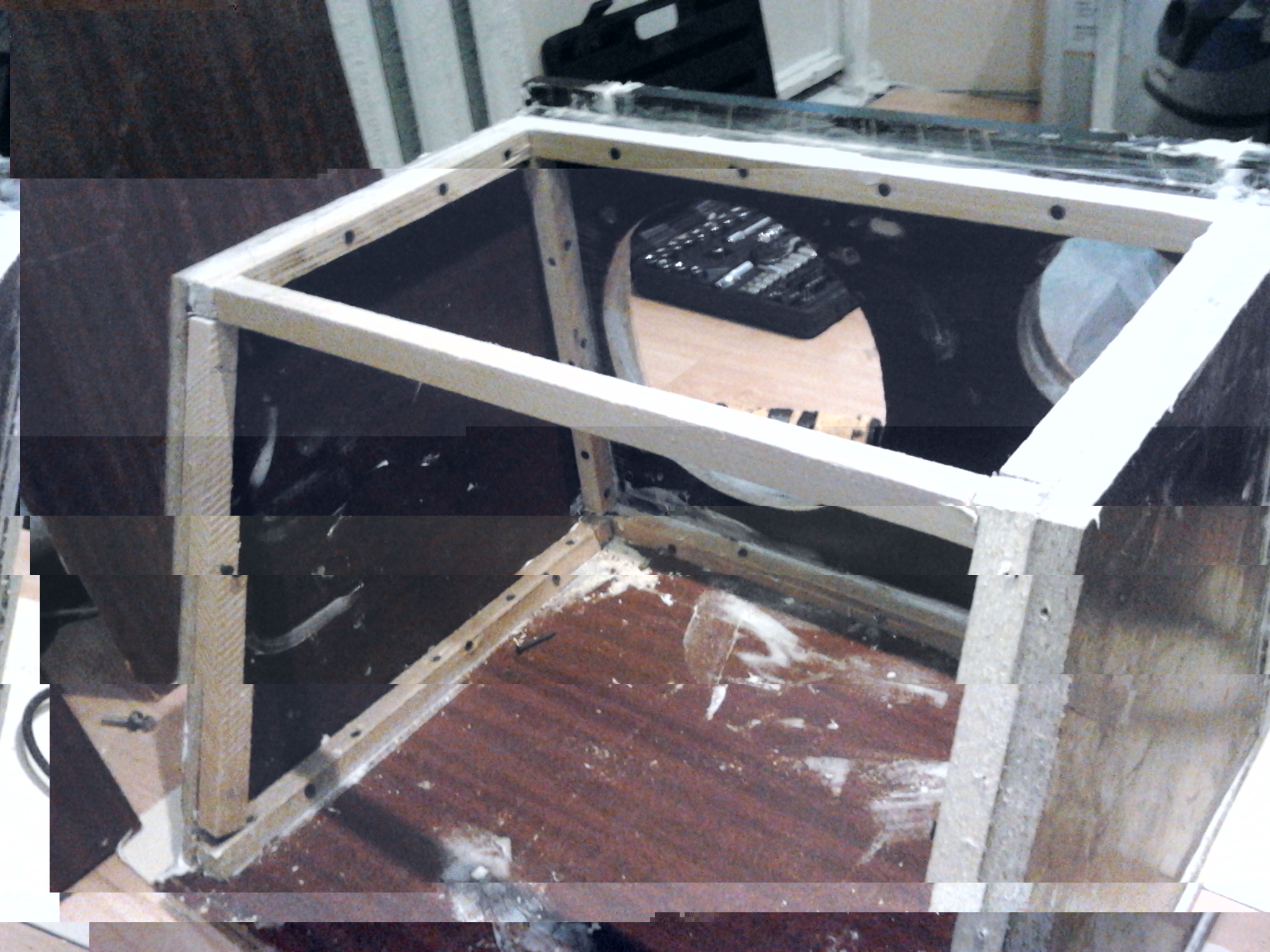

и пошло поехало,закрутилось завертелось,инфы много,отобрать сложно,читать,читать,читать,очень хотел измерить дин,хотя бы минимум fs,qts,vas,в одинаковых нч разные параметры,плюнул на это все :evil: взял несколько параметров померяных 75гдн и забив их в JBL Speakershop выяснил что ящик приблизительно от45 и до 105л *facepalm последняя цифрапросто убивает,у меня не бус,выбранный был литраж 65л-5л на корзину распорки и т.д.Чистыми 60л,забил в той же программе размеры,пииилллиииммм :D затем пробуем собрать,7раз меряем один раз пилим,два раза пилил верхнюю крышку :D ,в проге внутренние размеры :?: надо добавлять толщину материала *mail*

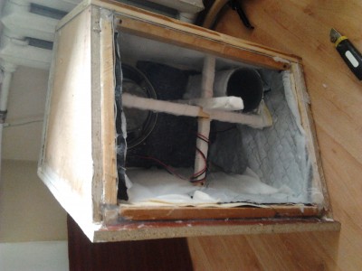

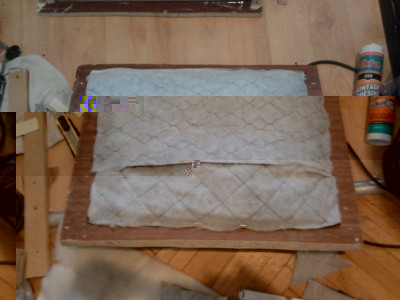

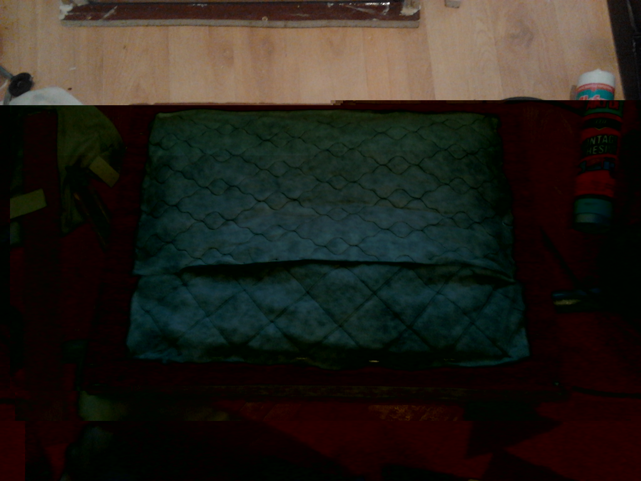

нашел линолиум порезал оббил внутри,прикрепил "розетку",и пока жена на работе напи..дил у неё синтепона,ватина,
лепим степлером внутри

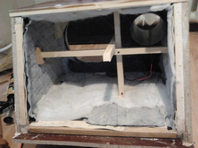

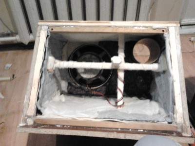

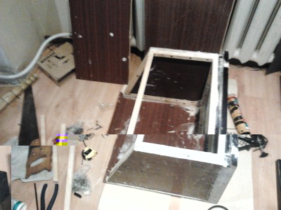

распорки тоже обмотал отрезами белой шубы :D (белая шуба придает звучанию интересный окрас :lol: )
обуваем верхнюю крышку,и до прихода жены с работы нужно закрыть заднюю наклонную крышку,что бы смело можно было спихнуть шубу на моль :oops:

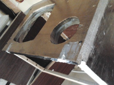

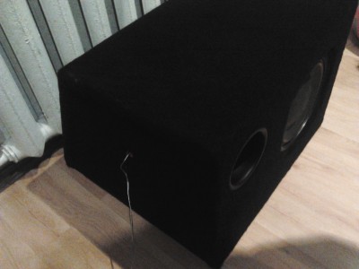

Кстати ФИ,фазоинвертор,фазик был сделан из сантехнической трубы(черпал с нета)програмой баспорт счетал,был удивлен размерами,и пропорциями расчета,интересно было поиграться,остановилсядиаметр110мм и длина около270мм,края были оплавлены на огне в небольшой"раструб",что тоже учитывается в проге...
Ящик собран,сьездив за карпетом40грн и клеем40грн,как закон подлости карпета не хватило :x низ лепил с кусков другого карпета,оставшегося с "попереднего"инстала

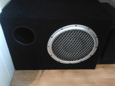

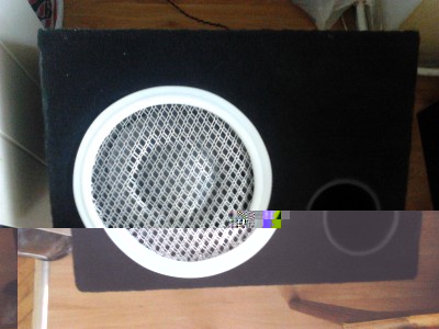

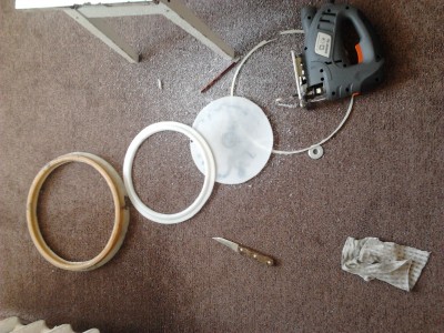

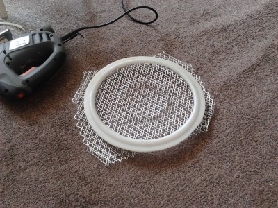

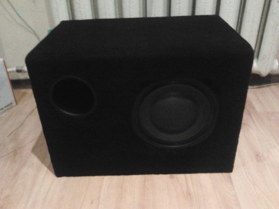

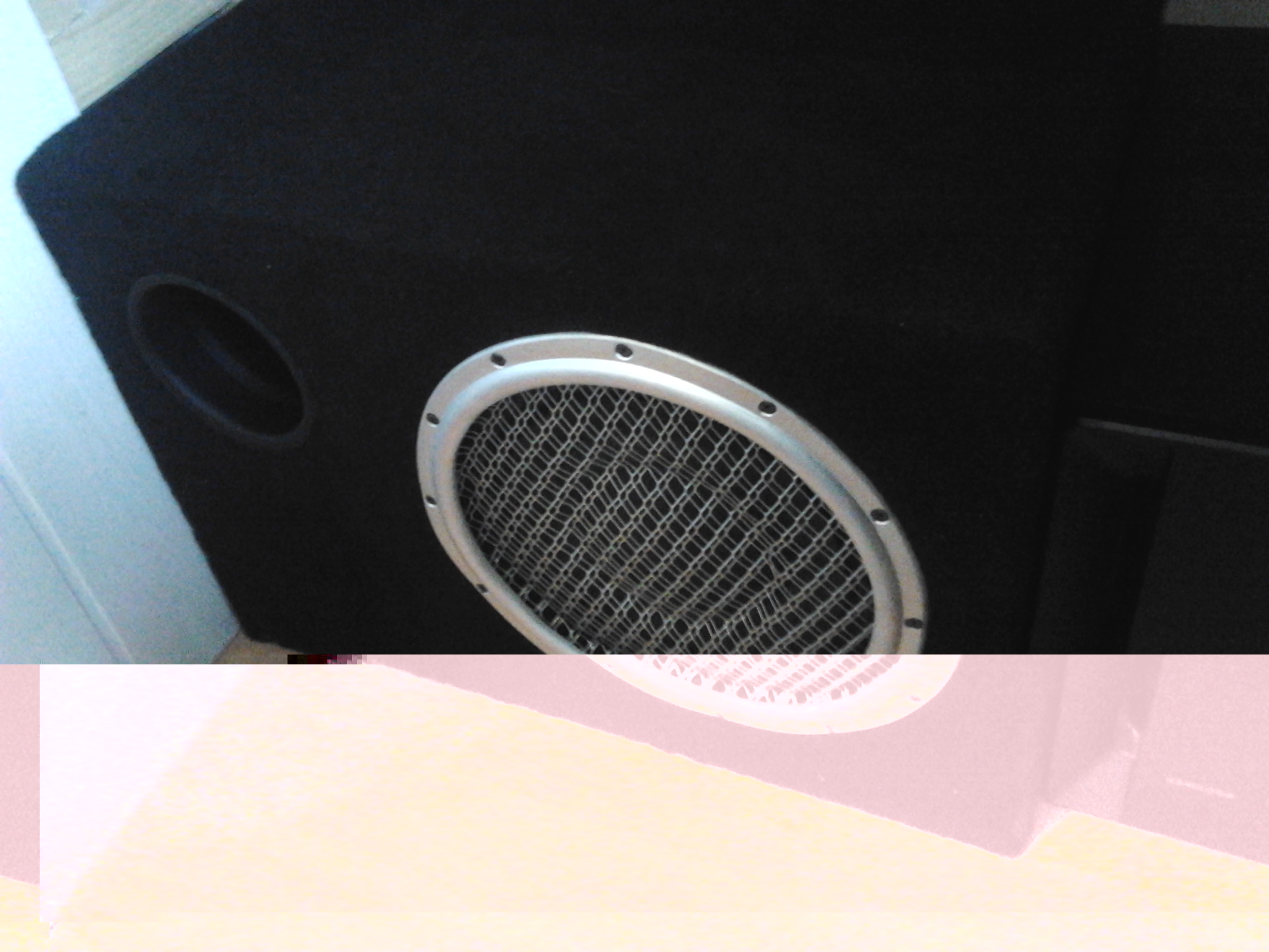

Ну и вчера можна сказать последний аккорд.сделал "гриль"защ сетку
Ищем дачу,находим крышку на даче,пилим режем,
Сетку находим на работе,типа фильтра от кондишенавроде бы,сдваиваем одна хилая,делаем оправку,кружки,банки,кастрюли,что подходит,примеряем,красим,размечаем крепим,радуемся... 8-)
ser-ga
Повідомлень: 181
Дякував (ла): 1 раз
Подякували: 1 раз
Re: История одного НЧ
Повідомлення ser-ga » 30 квітня 2013, 13:28

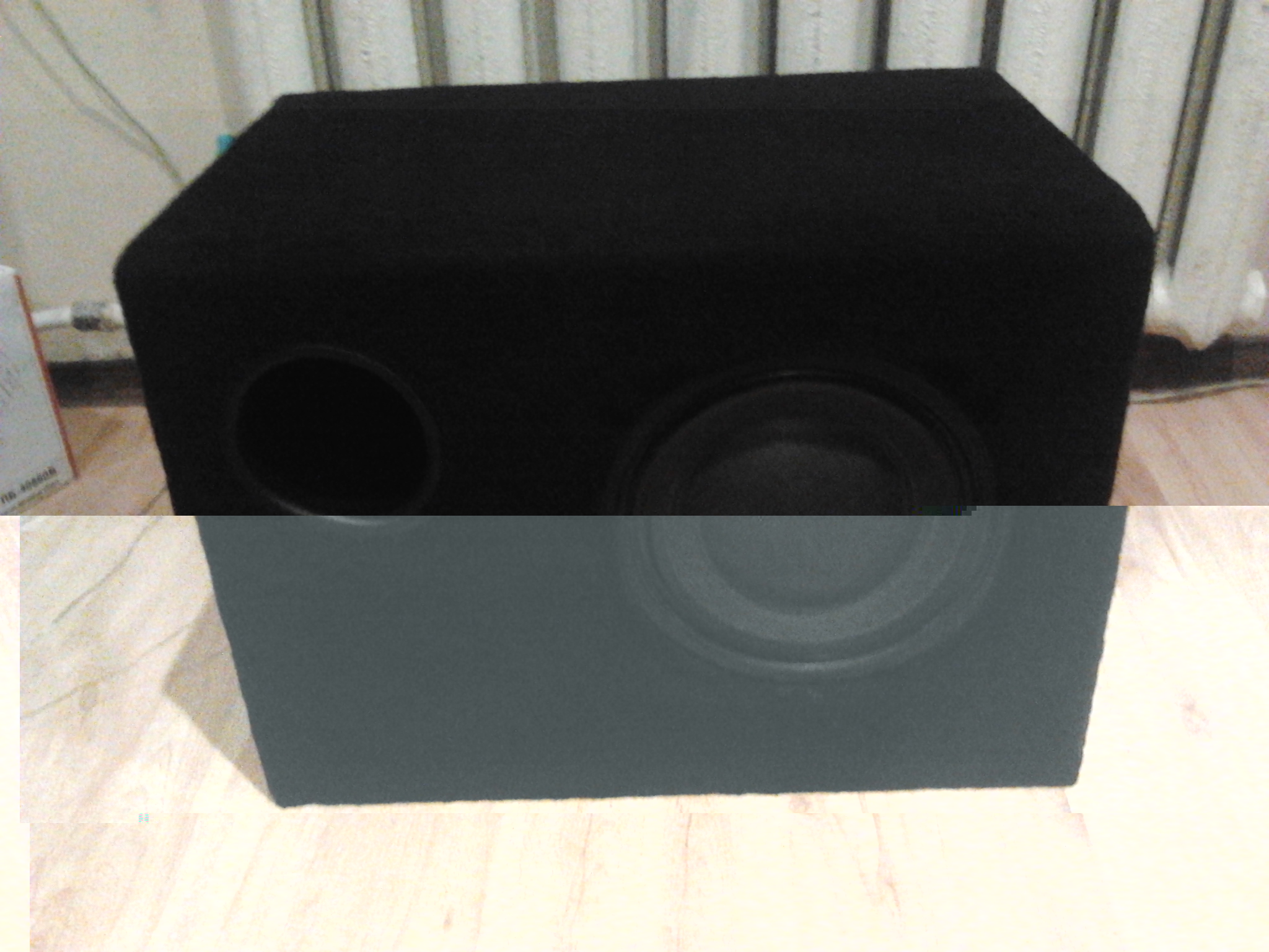

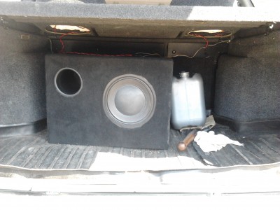

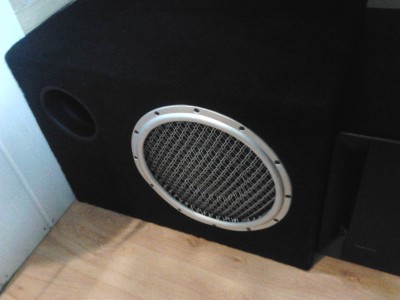

Ну и вот хеппиэнд истории,готовый саб,тяжелый .ля,но радует звучанием. ;)
