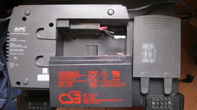

Бесперебойник APC Back-UPC 525 c аккумулятором CSB 12V 7.2Ah. перестал держать нагрузку.
При подключении Лед панели 42" раньше держался около 40-ка мин. через год стал выключатся за 10секунд.
Что нужно сделать:

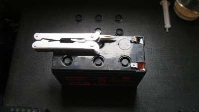

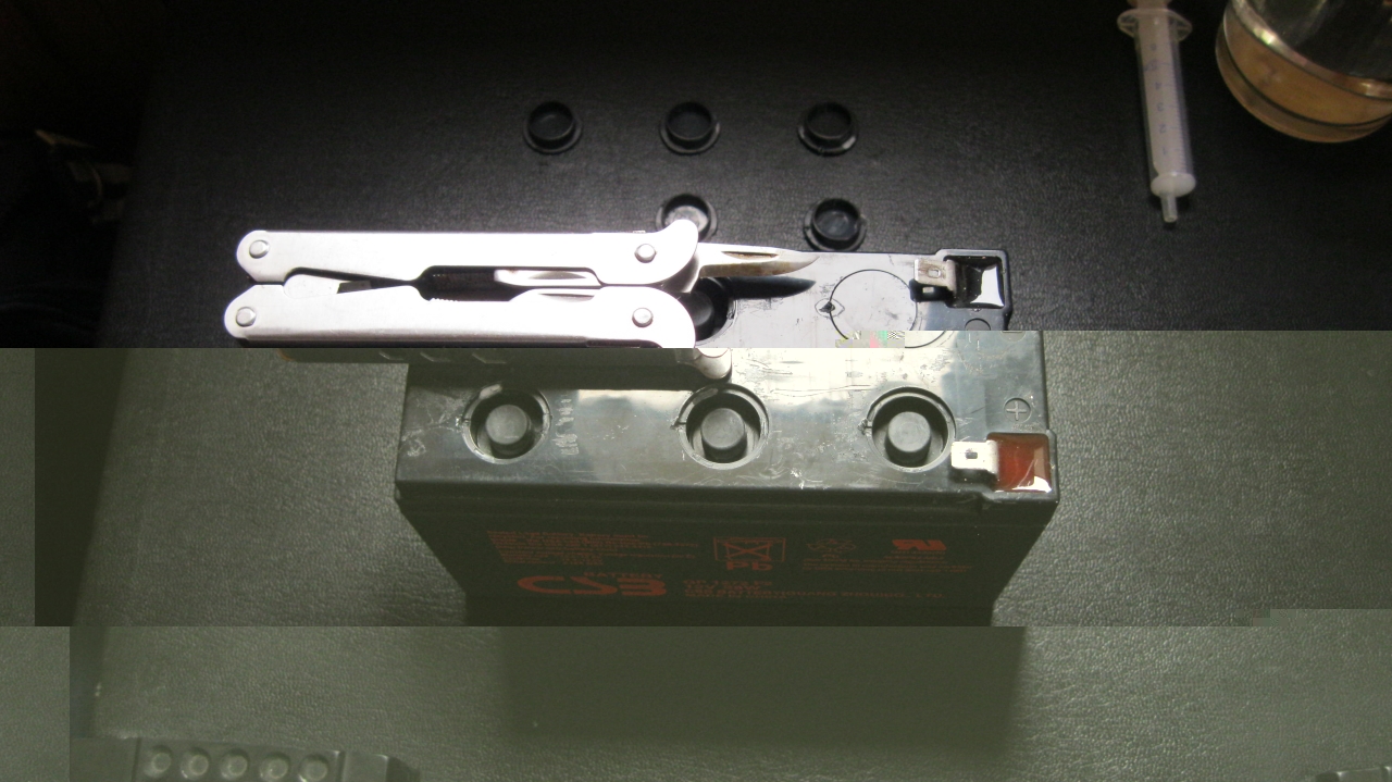

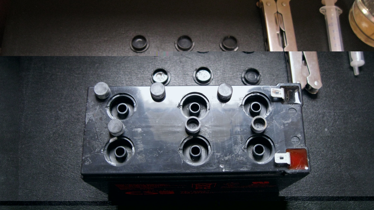

Достаем батарею c UPC. На ней в верхней части видим 6 маленьких пластиковых крышечек (бывает модели с одной большой крышкой) подковыриваем их ножом или плоской тонкой отверткой. Все пластиковые крышки раскладываем так чтоб не забыть с какой "банки" они были сняты, иначе потом не на свои места они плохо садятся.
Под пластиковыми крышечками видим резиновые заглушки, их тоже снимаем и получаем доступ к "банкам" аккумулятора. Эти заглушки нужны для стравливания паров. Испаряется вода, концентрация кислоты растет — от этого и проблемы.
Светим внутрь фонариком и видим там наполнитель белого цвета внешне похожий на вату. За года использования он становится сухой как пустыня сахара. :D

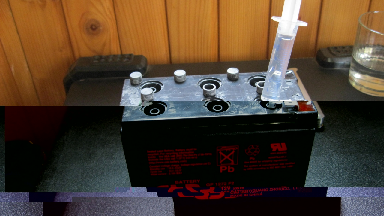

Далее нам понадобится дистиллированная вода (с под крана не пойдет) и одноразовый шприц. Заливаем в каждую банку 8-10кубиков воды. Белый наполнитель должен быть влажным но не быть полностью залит водой до крышек.

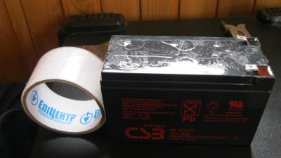

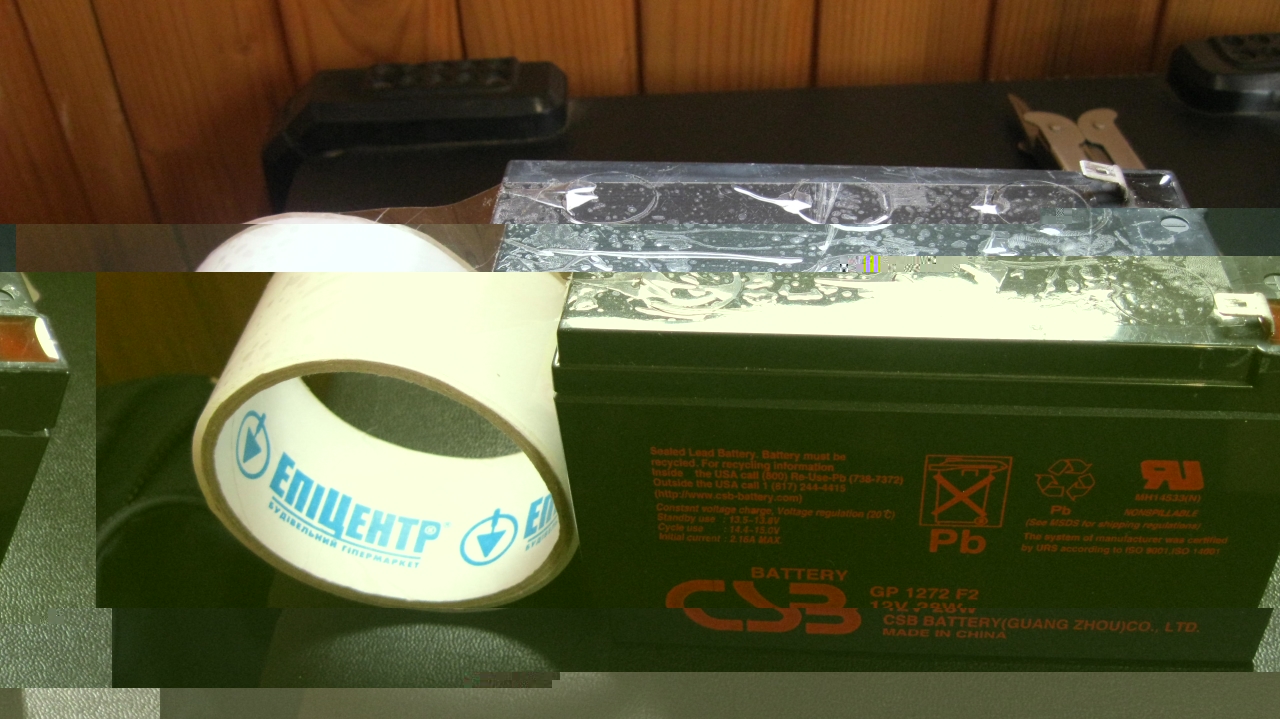

Ставим все крышки на свои места в обратном порядке. Для надежности клеим на корпус и крышки скотч или капаем под каждую пластиковую крышку капельку клея.

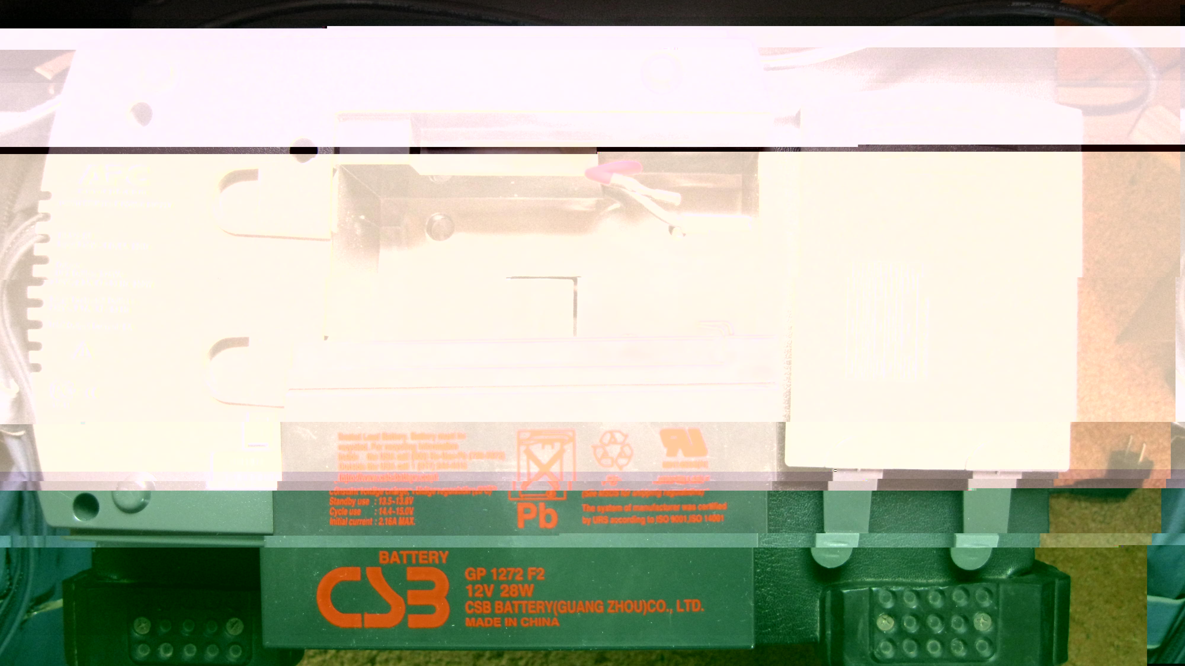

Ставим акум в UPC и оставляем на ночь заряжаться.
