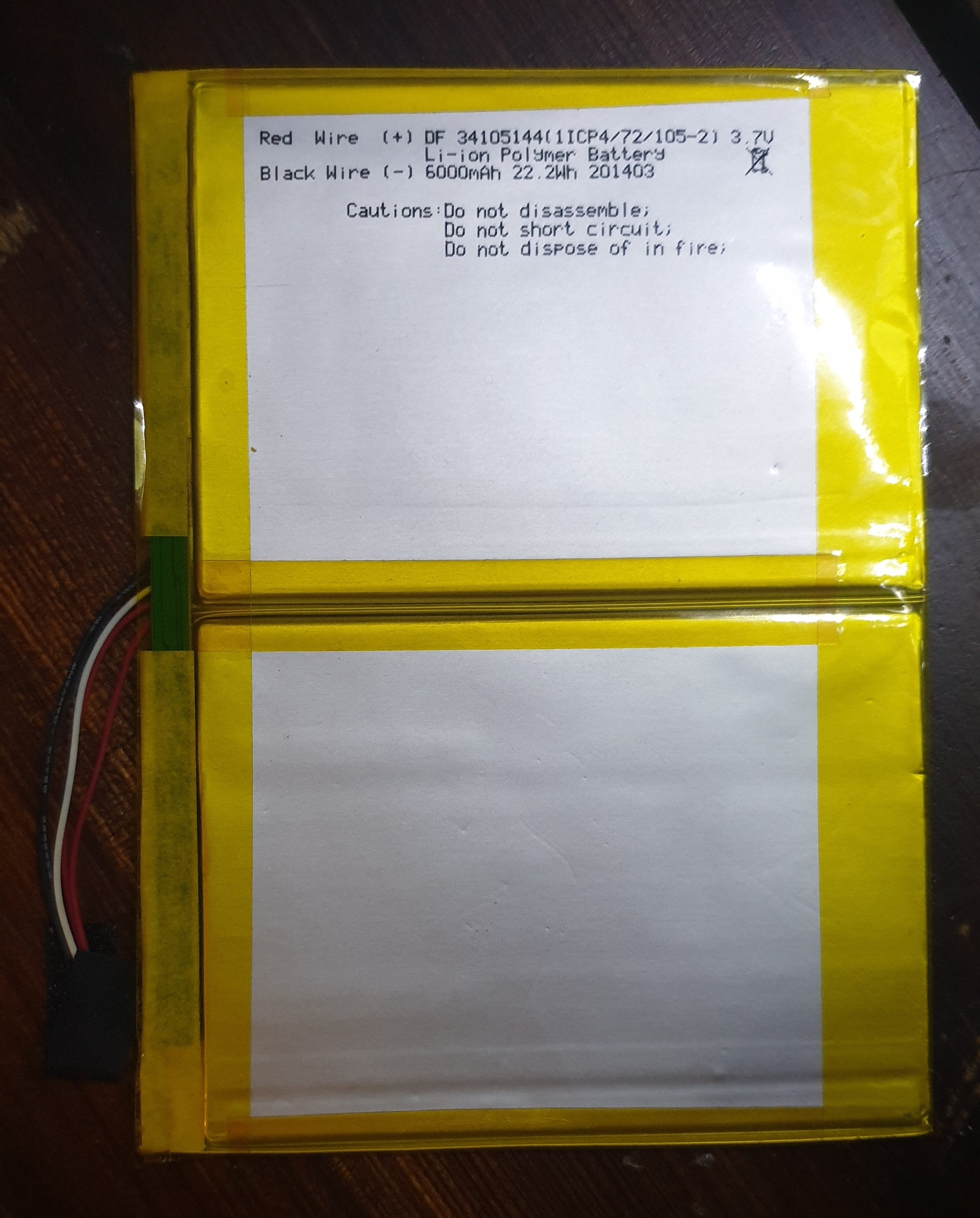

В общем завалялось у меня несколько штук литий-полимерних аккумов 6000 mah с контроллерами от планшетов, фото добавляю
Хочу их использовать в некоторых поделках, но не знаю чем заряжать, так как есть такие платы TP4056 но они заряжают до 4.2вольта а нужно что бы заражали до 3.7 вольт и такие платы не нашел, так как в описание всех пишет что зарядка до 4.2 вольта
TP4056 заряжал маленький аккум 50 mah и он вздувается
