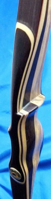

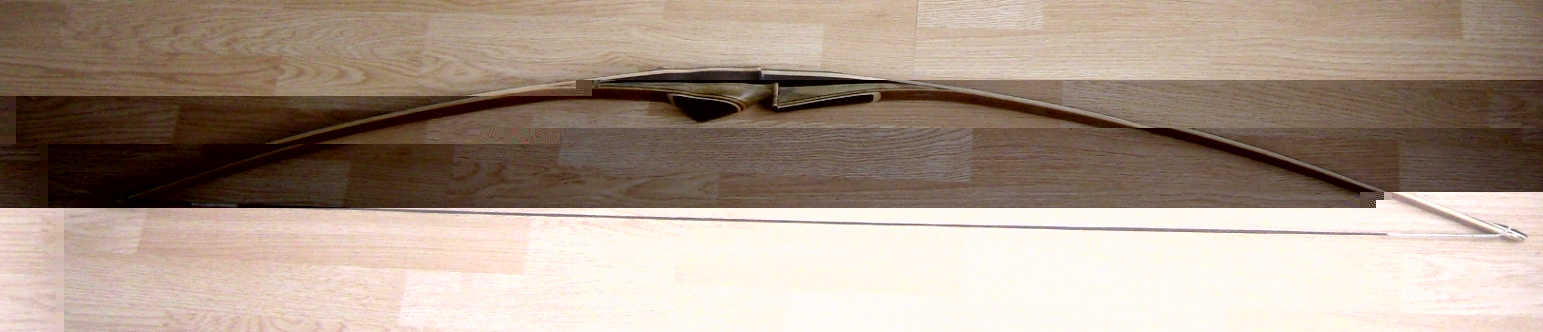

Я уже показывал некоторые свои работы. Время идет луки потихоньтку эволюционируют.
Насмотревшись
решил попробовать свои силы.
Сделал такую игрушку. Неслабый. На пределе моих стрелковых возможностей 19 кг. Обвеска лука еще в работе, покажу чуть позже.
Сейчас фотосессия.

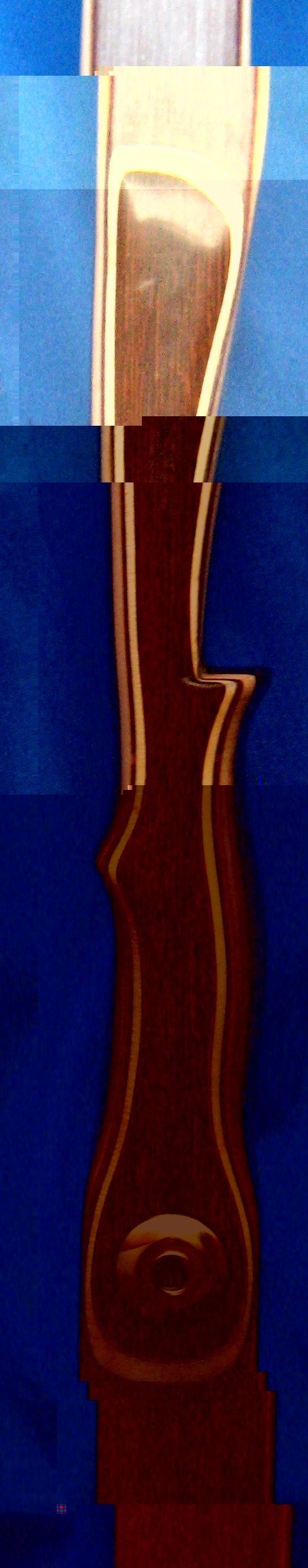

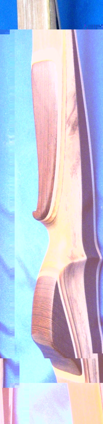

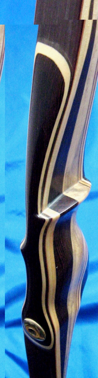

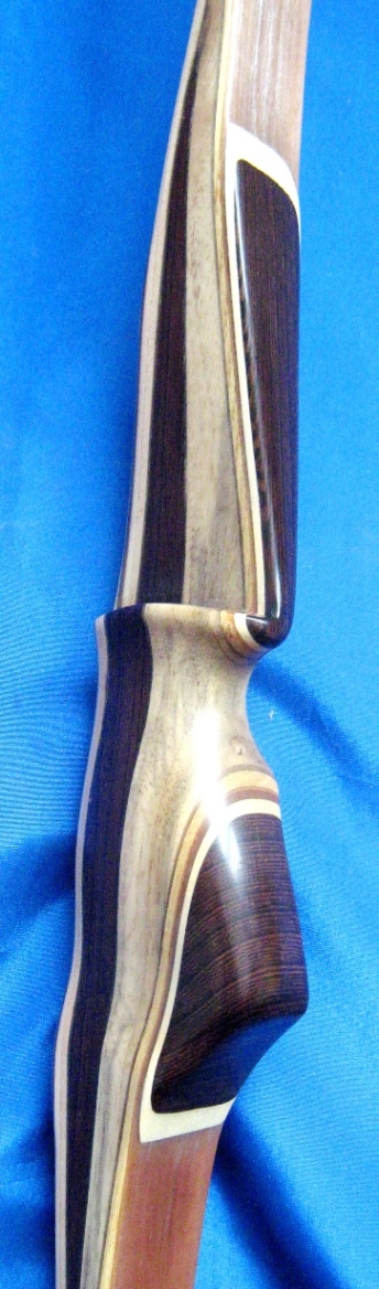

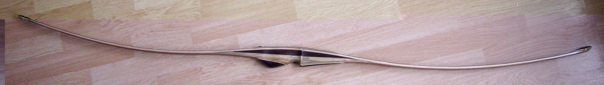

еще немного

Молодец - красиво получилось, только с ним уже не на карася, а на кита выходить можно судя по фото и массе
Зачем он для рыбалки такой тяжелый? Рука будет уставать же, или это просто для себя как декор?

Я забыл указать параметры и размеры .
Длина - 158см.
Вес - 540 грамм.
Усилие - 19 кг :D
Склейка - стекло , вяз,клен, акация, стекло.
Рукоять венге,орех, клен.
Не декор. Лук с очень неплохими энергетическими параметрами. На уровне с хорошими спортивными.
Востаннє редагувалось 09 березня 2013, 00:17 користувачем -KN-, всього редагувалось 1 раз.

Ребята, давайте уточним. По нашему законодательству луки с усилием меньше 20 кг оружием не считаются. Такие луки входят в категорию луков для развлечения и отдыха, и разрешительных документов не требуют.
Эту игрушку я сделал себе любимому и продавать не буду. Давно хотел порыбачить с луком.
Если есть интерес, могу сделать. Лук - вэщч индивидуальная. И конечно не дешевая. На одну палку стрелялку улетает 2 недели, и материалов долл на 40 -50. Бывает больше.
