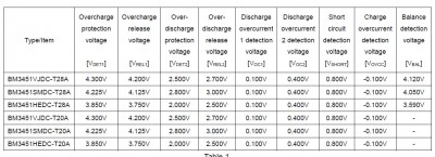

Еще напряжение отсекания зарядки зависит от микросхемы, вот например таблица для одной и той же микросхемы с параметрами, каждая буква отвечает за свой тип аккумулятора.
