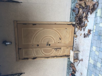

Вхідні двері
Повідомлення vdov » 12 березня 2020, 23:02

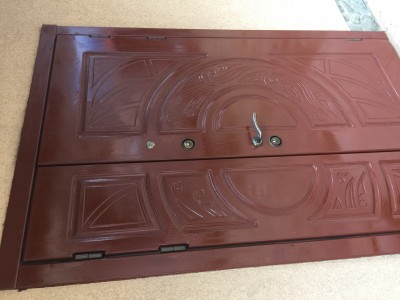

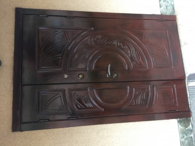

Можливо пригодиться комусь. Все просто. Знімаєм плівку (феном або пальник),1 день фарба , 2 лак з кольором темніший за фарбу. Все робив щіткою.

И отлично получилось

Клей от пленки сошел вместе с ней или остался на МДФ?

Місцями залишався але вбільшості разом відходив

Предстоит подобная операция - с кухонных фасадоа пленка отслоилась, но клей остался на мдф.
Какая краска? Лак? Грунтовали чем? Спасибо.

Таке саме з фасадом кухні. Краска емаль алкідна partied ~50грн., лак Rolex lazur ~60грн., брав в атрибуті

Не грунтував
