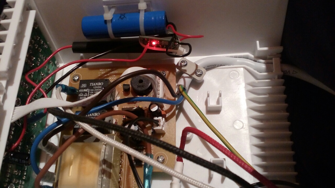

Прикупил себе для дополнительного обогрева конвекторы Element CE-2202LK, с цифровым управлением.
По работе нареканий нет, кроме достаточно серьезного косяка в системе питания, точнее восстановления после пропадания света.
После подачи питания, конвектор всегда выключен, а также слетают установленные настройки.

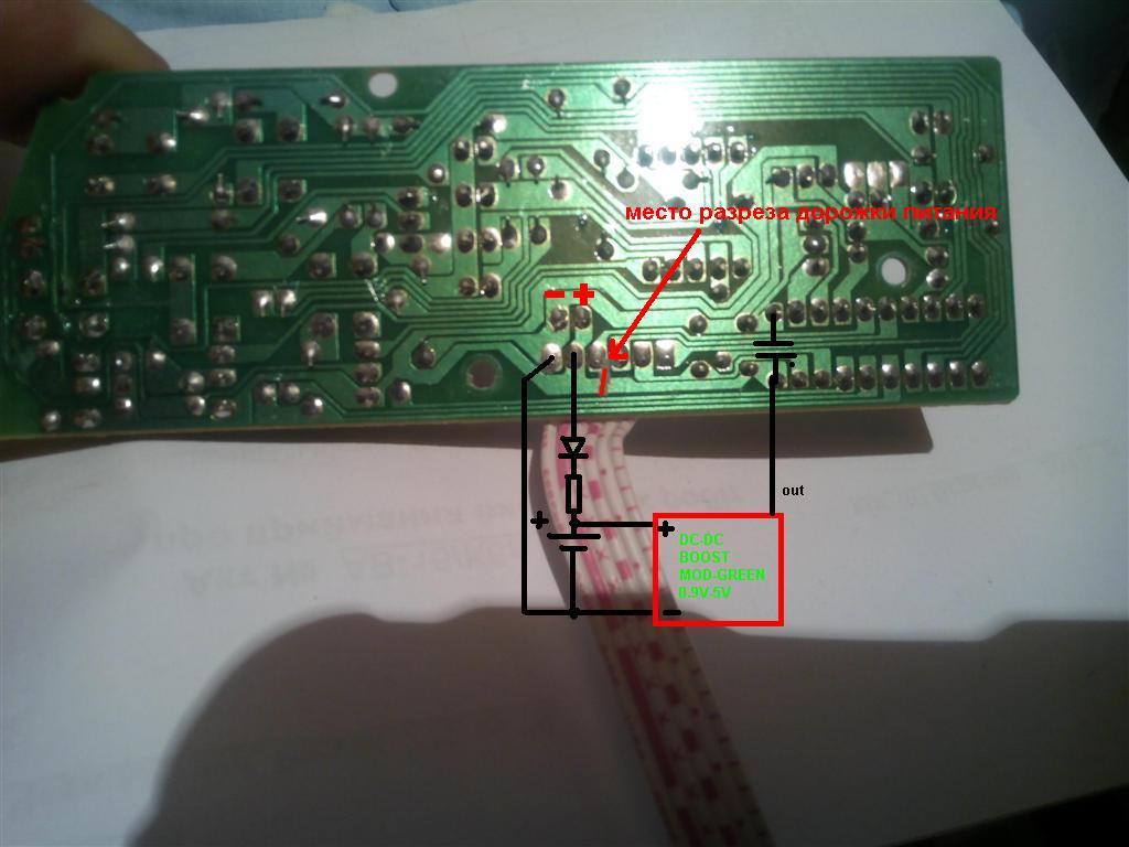

Вскрытие показало наличие контроллера RD8F01AD1001 без какой либо инфы в гугле.
Детектор уровня питания контроллера сбрасывает его в районе 4,5 вольт.
Сам контроллер потребляет 8мА
Немного добавив обвязки по питанию, а именно DC-DC-BOOST-MOD-GREEN-0.9V-5V , Диод Шоттки - 11DQ04 , АккумуляторLIR1450 0-PCM-LD, Резистор 2W 24 Ом и конденсатор 100 µF* 16V , получилось удерживать память полторы сутки. Так долго правда свет не отключают :D , надеюсь :?
Полный заряд батареи практически две сутки.
Быстрее никак, ибо штатный блок питания не так уж богат на силу тока и способен без проблемно отдать 30мА

Повідомлення TAZIT » 27 жовтня 2016, 13:47
При такой схеме зарядки батарея долго не проживёт ... ! А она - не дешёвая ... .
Re: Допиливание конвектора Element CE-2202LK
Повідомлення Сулейман » 27 жовтня 2016, 13:50
TAZIT писав:При такой схеме зарядки батарея долго не проживёт ... ! А она - не дешёвая ... .
Встроена схема защиты заряд/разряд
