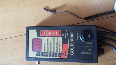

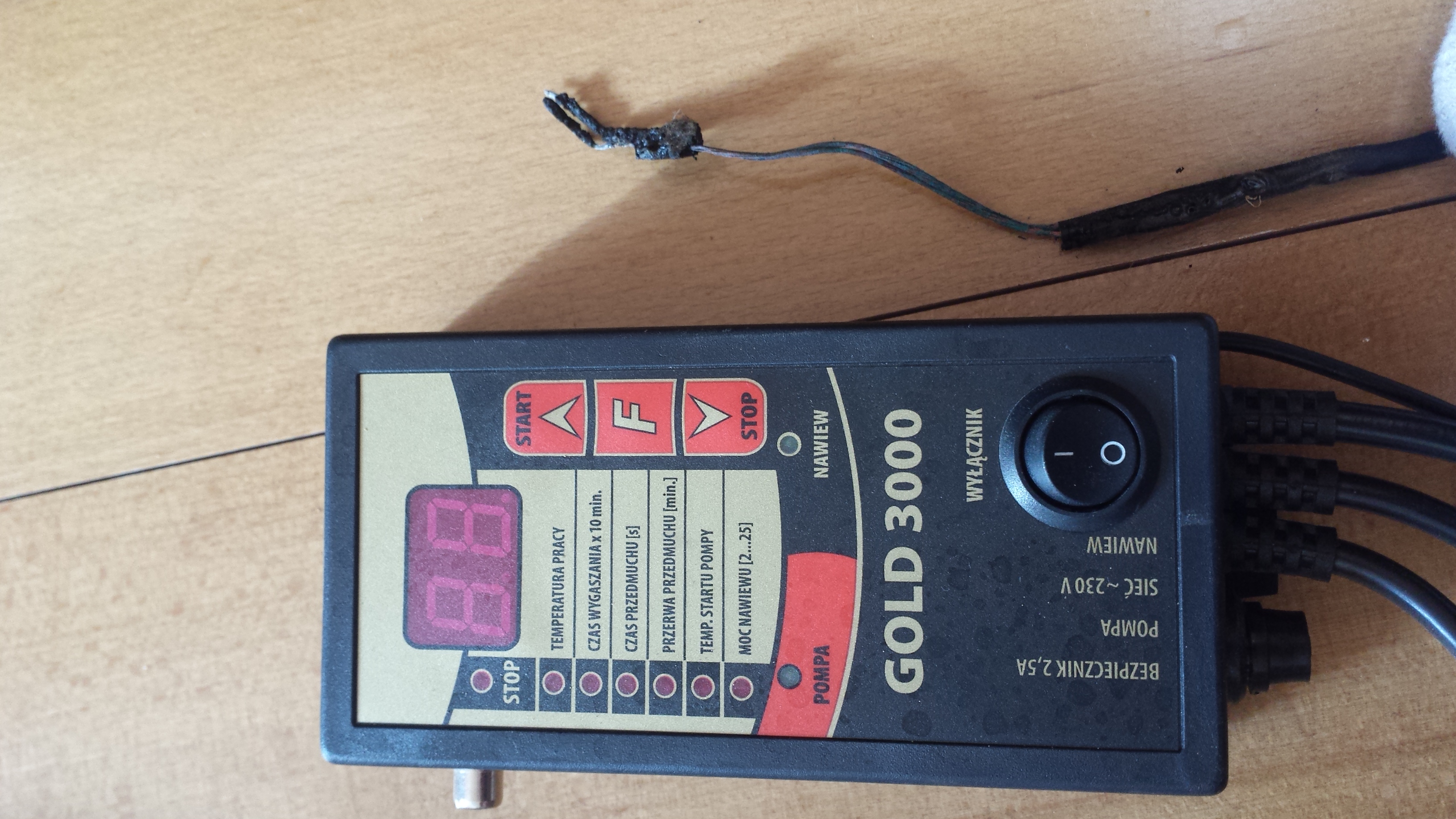

Датчик стояв на внутрішній "рубашці" котла. Це пластмасовий циліндр 6 мм в діаметрі і приблизно 3 см довжини, всередині (зі сторони зворотньої кабелю) було залито чимось типу епоксидного клею (приблизно отакий, тільки пластмасовий корпус Зображення, Зображення).
Простим листом не вийде - скоріше посилка.
На моєму фото контролер і що залишилось від датчика.
Re: Потрібна допомога майстра-електрика.
Повідомлення TAZIT » 27 березня 2016, 23:12
У нас суттєво інші уявлення про "датчик" ... , як я і підозрював . Дякую за фото . Тепер зрозуміло ... .
Фізично і реально сам датчик -- штучка розміром порядку 1 мм за габаритами із дротиками-виводами ... .
Все інше -- інсталаційне "обмундирування" до нього . Але всі інсталятори його таки датчиком і називають і мають на увазі ... .
Проблема у ТС значно складніше ніж я міг уявити з опису і очікувати ... . Вам фактично потрібно відновити інсталяційний шнурок ... чи купити його .Яка довжина у вас і діаметр головки ... ?!
І , стало ще цікавіше як йому можливо було так спалитися ... .
В принципі , сподіваюся що такий шнурочок десь таки знайти можна буде ... . Єдине можливо що роз*єм виявиться дещо не таким ... , і було б добре якби рідний стариий таки вцілів ... .

TAZIT писав: Вам фактично потрібно відновити інсталяційний шнурок ... чи купити його
Відновити навряд чи вдасться, а от купити є бажання, тільки проблема в тому задля чого і створено тему - як узнати номінал.
TAZIT писав:Яка довжина у вас і діаметр головки ... ?!
Якщо я ввірно розумію питання, то вище писав - діаметр 6 мм і довжина біля 3 см.
