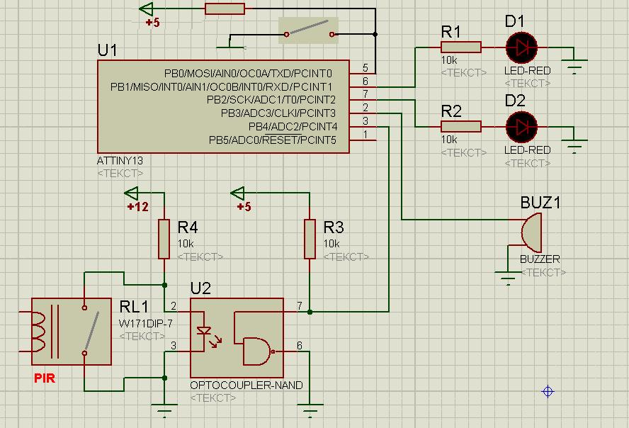

V2

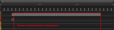

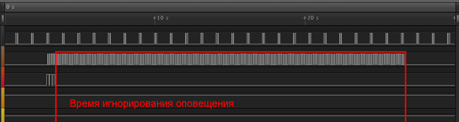

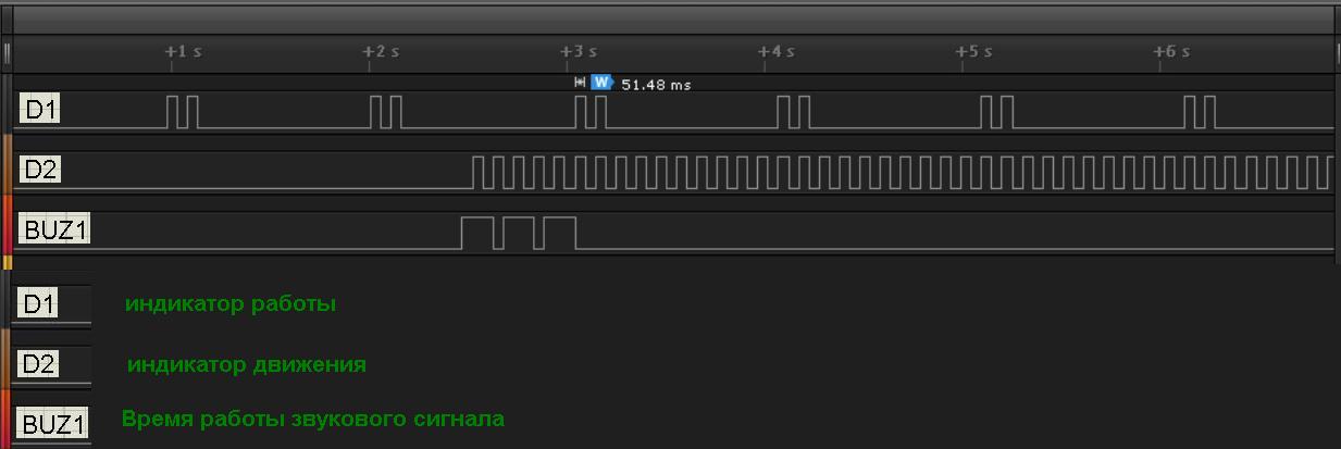

Предлагаю вашему вниманию систему оповещения появления человека в помещение.
Задача стояла информировать персонал звуковым сигналом при появление в зоне контроля человека.
При обнаружение движения раздается три коротких звуковых сигнала, а также начинает мигать светодиод сигнализируя о нарушение зоны. Время мигания сигнального светодиода задается кнопкой с шагом 10с, если в этом интервале времени вновь будет движение счетчик сбрасывается и начинается новый отсчет времени мигания светодиода, звуковой сигнал при этом больше не подается.
По истечение заданного времени от последнего движения защелка блокировки звукового сигнала сбрасывается.
Для увеличения интервала необходимо нажать и удерживать кнопку чуть больше 1с, отпустив кнопку установленное значение увеличится на 1 (10с) , при достижение 20 счет сбрасывается на 1. Звуковой сигнал уведомляет о значение в ячейке памяти, длинным сигналом если есть десятки и коротким сигналом единицы.
Для уменьшения интервала необходимо нажать и удерживать кнопку чуть больше 2,5с, отпустив кнопку установленное значение уменьшит значение на 1 (10с) , при достижение 0 счет сбрасывается на 20. Звуковой сигнал уведомляет о значение в ячейке памяти, длинным сигналом если есть десятки и коротким сигналом единицы.
Для проверки значения записанного в память достаточно нажать и удерживать кнопку 0,5с. Звуковой сигнал уведомляет о значение в ячейке памяти, длинным сигналом если есть десятки и коротким сигналом единицы.
attiny13A работает на частоте 128кГц от внутреннего генератора, без пределителя.
Во вложение файлы для прошивки.

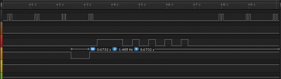

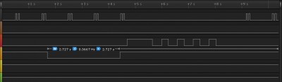

Прикупил для проекта модуль 0.56" D4056A индикатор светодиодный семи сегментный 4 разряда экран на драйвере TM1637
Для экономии ног МК в самый раз.
Стандартный i2c не подходит для согласования, хотя он очень похож.
Ну и больше чем один дисплей на одну пару ног не прикрутить.
twi на atmege правильно понимать не хочет.
В общем набросал программу для реализации работы на atmega2560, но если поправить пару цифр, будет работать на любом камне attiny/atmega.
Понравилась возможность регулировки яркости.

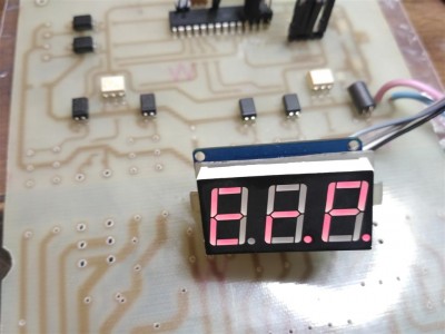

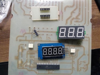

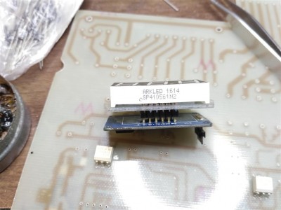

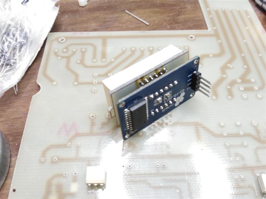

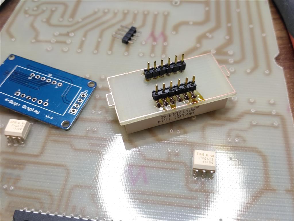

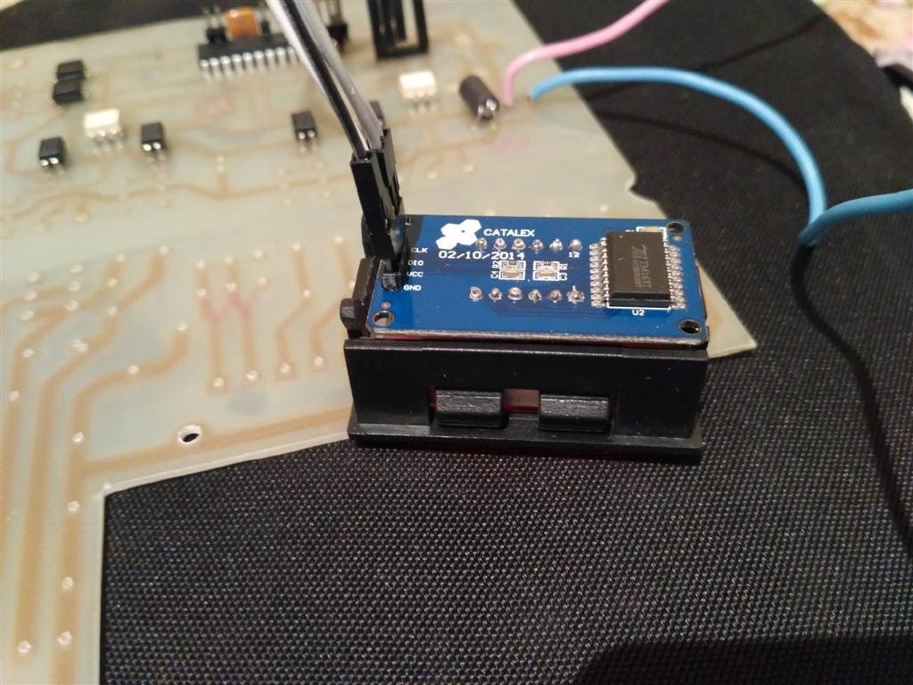

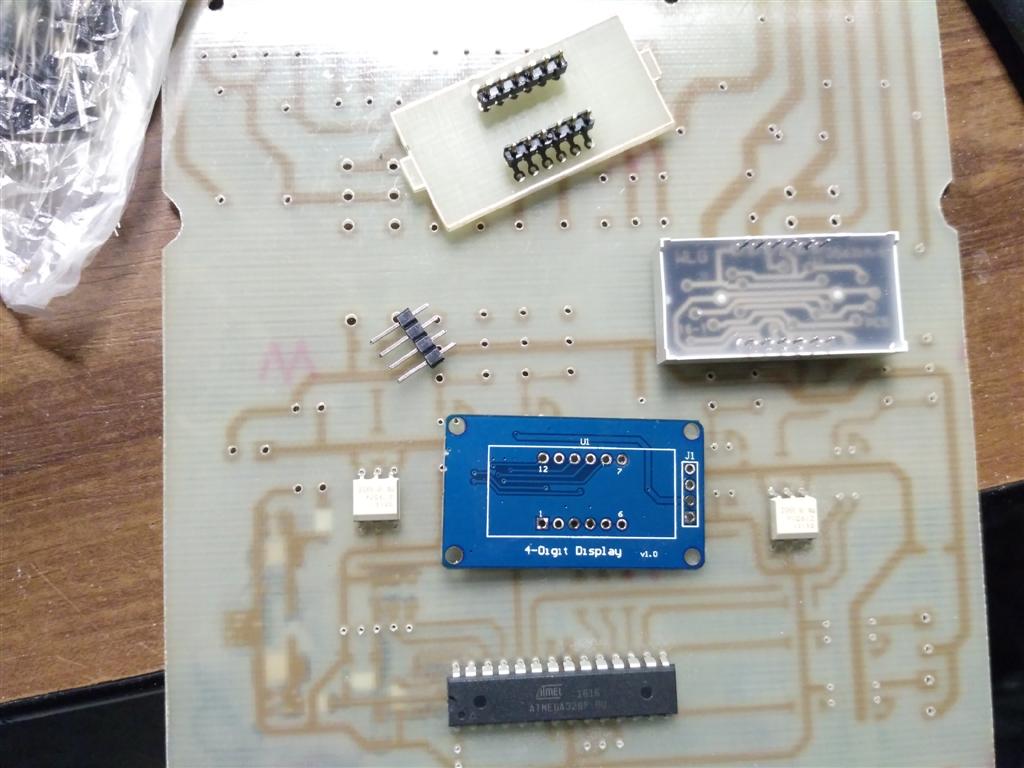

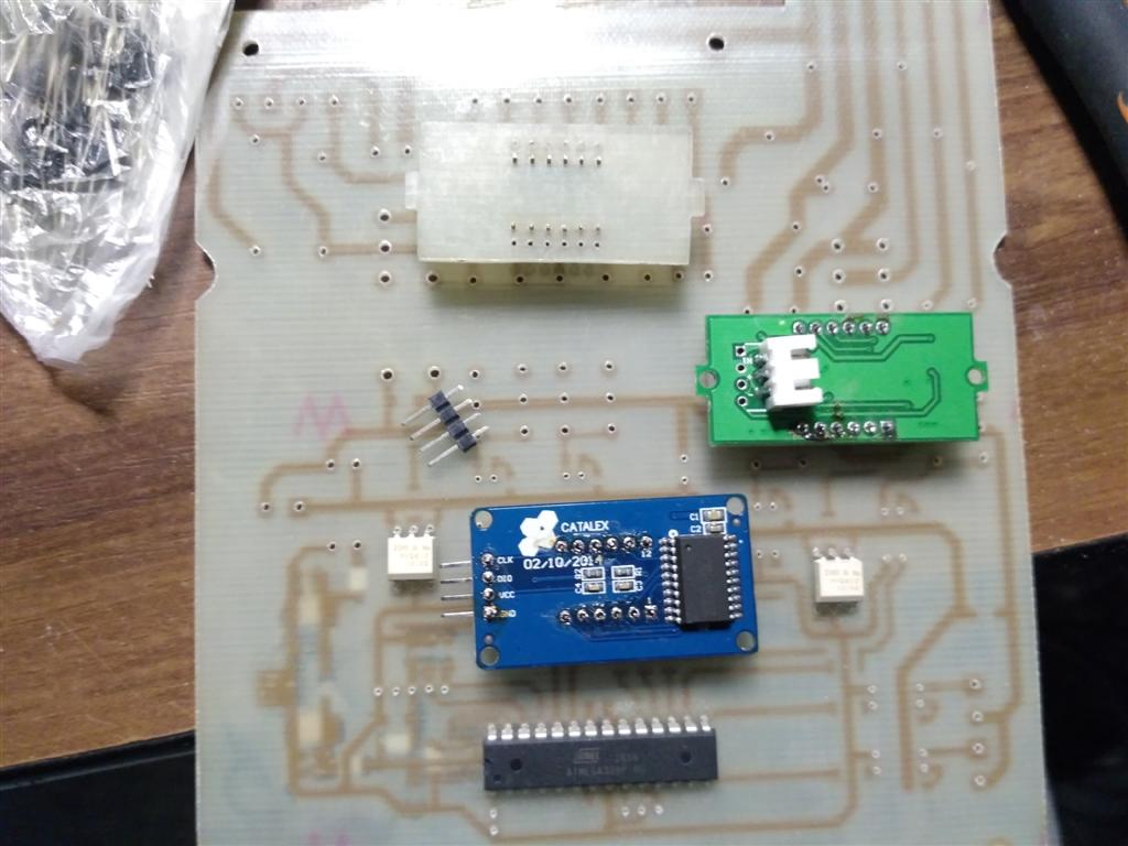

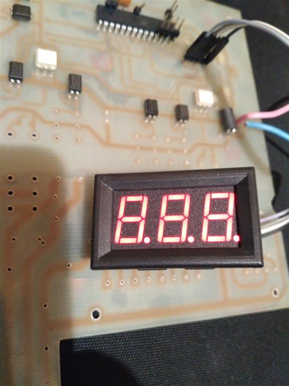

Продолжение допилинга - 0.36" TM1637 индикатор светодиодный семи сегментный 4 разряда экран на драйвере TM1637
Все никак не находилась подходящая рамка под данный дисплей, а надобно было аккуратно окультурить на панели управления прибора, поиск остановил на встраиваемом вольтметре, а именно в корпусе и 3х сегментном индикаторе. На самой плате контроллер stm8, пока еще с таким не работал, посему отложил плату на время.
С платы TM1637 был выпаян led 0.36", а также с вольтметра 0.56" led индикатор.
Далее 0.56" led запаял на плату переходник
Дальше переходник запаял в плату TM1637
Вот так выходит готовый дисплей
Единственный недостаток, это потеря одного символа.
Для моей задачи не критично.
п.с. Хотя если набросать программу для stm8 и сливать по одному проводу необходимую информацию, вышло бы вообще супер.
Эт уже другая история )
