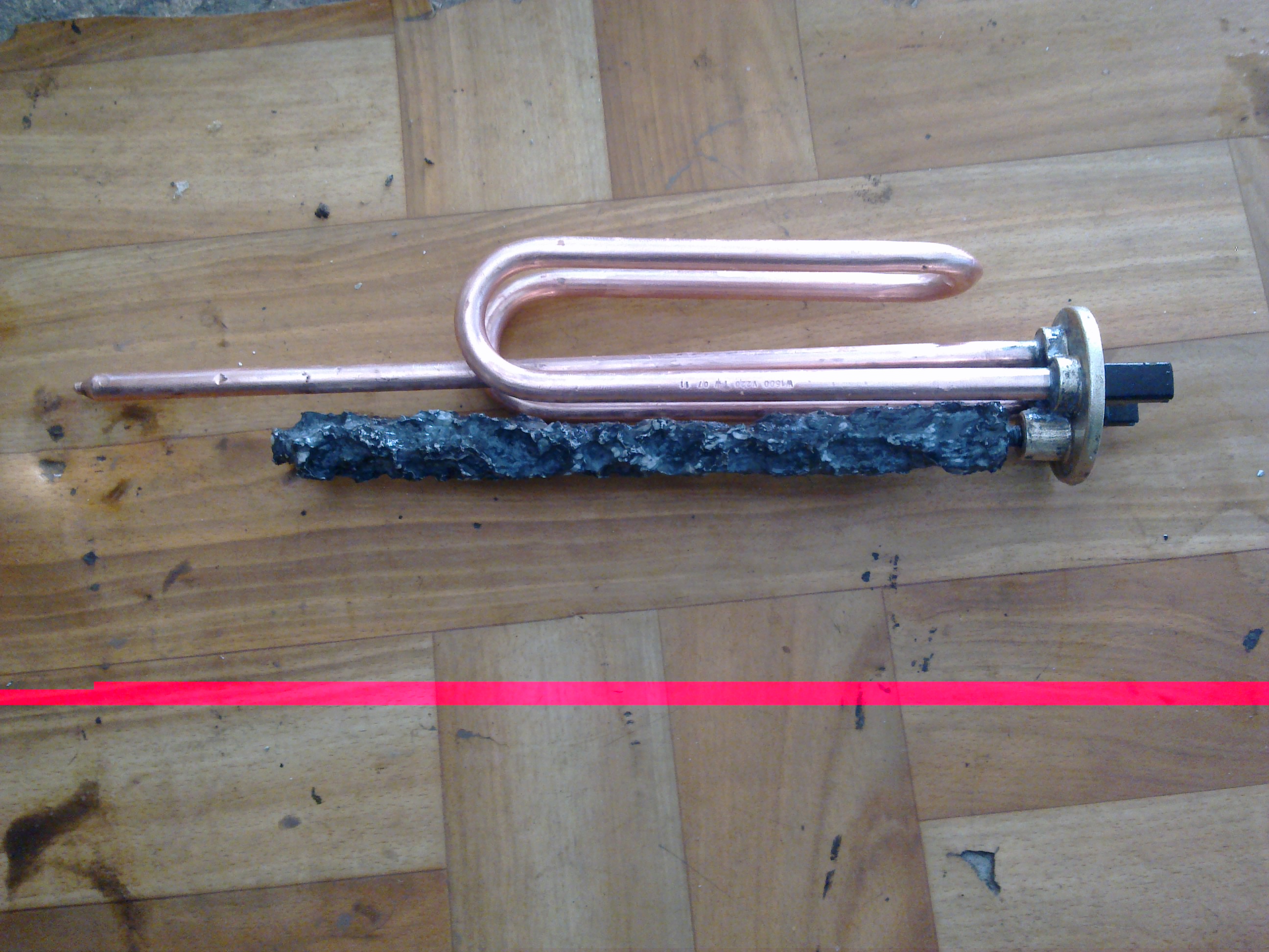

Вирішив я почистити свій бойлер. Вникати в розборку не буду, але предоставлю фото, що назбиралося за рік від минулої чистки.

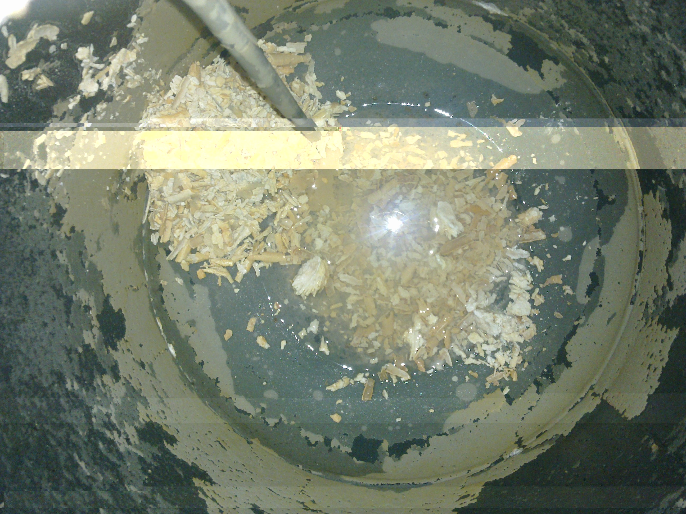

А це результат після чистки, аноду по ходу приходить кришка

Какими средствами чистили? это на сколько литров бак? есть какие-то нюансы, типа разобрал, оказалось прокладке пришел конец и надо ехать на дубинскую? сам хочу свой почистить.

Бак на 80 літрів, мокрий ТЕН, українське виробництво. Нюансів ніяких, злив воду, зняв бойлер, знизу відкрутив 5 гайок, і витягнув ТЕН. Прокладка в мене ще жива. Так що нічого складного. Лиш вимити бак трохи геморойно.
Грубе оббивав ножем, а до блиску драяв мийкою-сєточкою для посуди.

советую вообще покупать бойлеры с сухим теном. Судя по фото - будто его не чистили не год, а больше

Щоб не оббивати ножем і драяти мийкою-добре використовувати сульфамінову кислоту!вона не дорога і доступна в неті!
