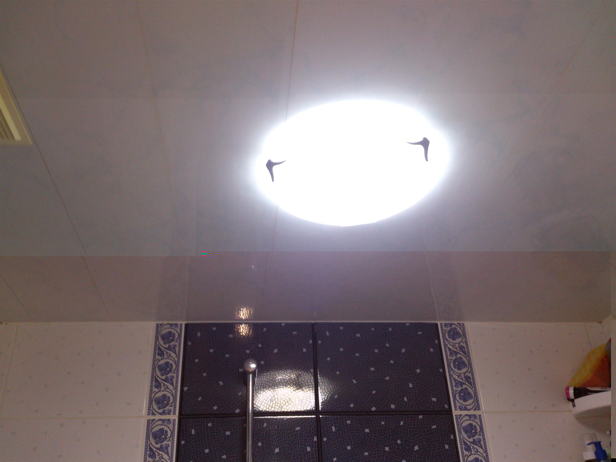

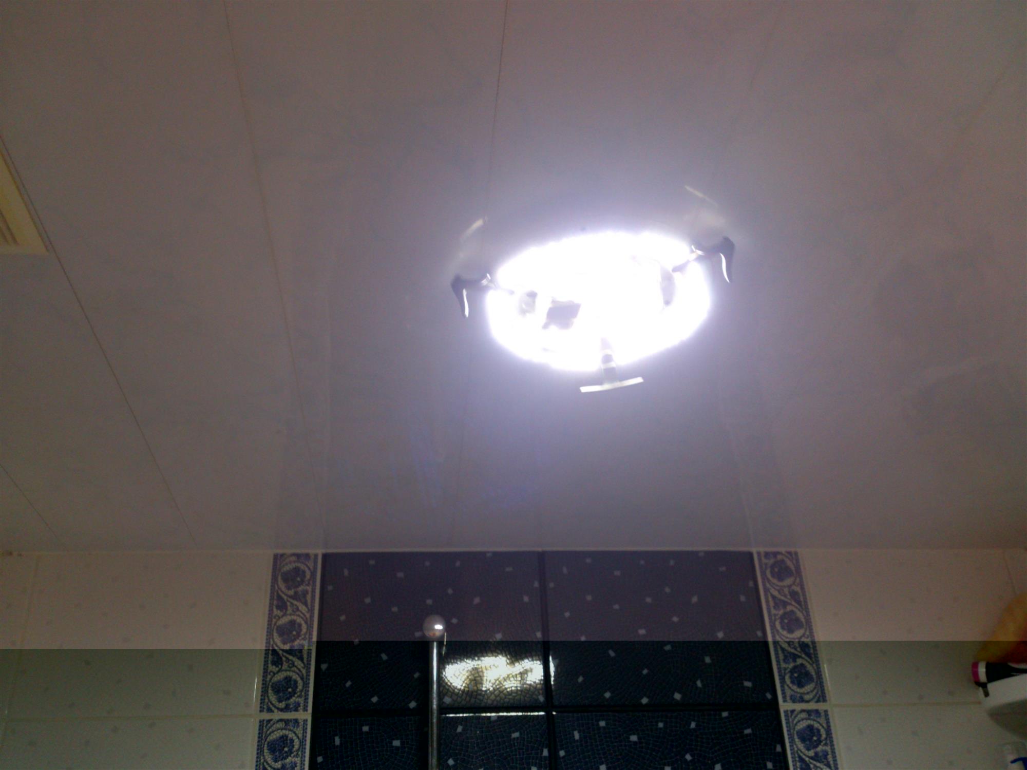

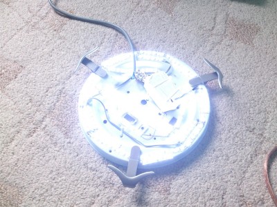

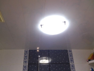

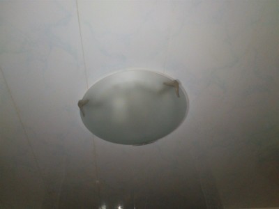

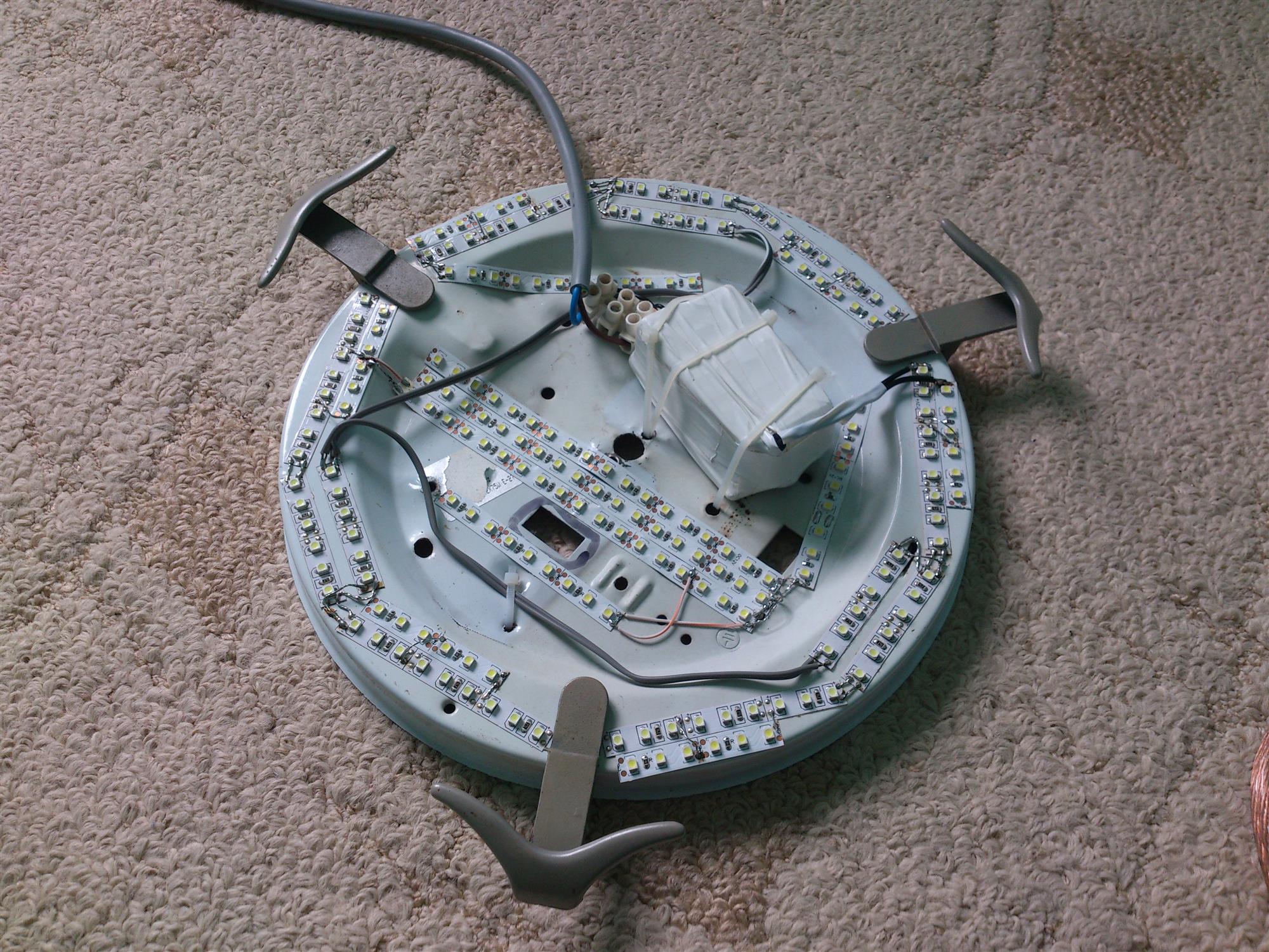

Вообщем решил сделать и свет поярче и долговечность на года !!!
Плафон изначально был предусмотрен под дросель и лампочки типа экономок, но с квадратным цоколем.
Вообщем поместил туда 1 метр и 75 см, светодиодной ленты, нарезанной на кусочки, и проклеенной по кругу.
На фото оно не особо видно яркость, так как фоткал на телефон и он автоматом выставляет баланс белого, в живую довольно ярко !!!
Стоимость такого переоборудования считайте сами, у меня всё было в хозяйстве.
Затраты: блок питания на 12 вольт и 2 Ампера (потребление было 0.94, но поставил с запасом, что бы не грелся), и 175 см светодиодной ленты.
результат на фото. фото полноразмерные по клику

фото

1н раз сделал и на года!!!
Советую и Вам !!!

А если по делу - толково и хорошая идея, не надо менять светильник или искать лампу редкого типа.
Re: Переоборудование светильника в ванной на светодиоды.
Повідомлення TAZIT » 14 жовтня 2014, 19:54
Света должно было получится больше чем от 100 Вт обычной лампы ... .
Насчёт годов ... от клея зависит ... .

А как там обстоят дела с устойчивостью к повышенной влажности?

Интересная тема. Может еще отпишетесь как будет в эксплуатации. Мне тоже интересно как лента с влагой себя чувствует.
Прикольно, что равномерно и ярко.

Всё там отлично, у меня это уже 2а года работает, сча просто доклеил ленты чуть больше, раньше ток по кругу было, а сча захотел ярче и наклеил еще в центре, и изменил БП. Вот когда делал решил поделиться с Вами.
2а Года полёт нормальный. С влагой проблем нет, лента на 3М овскком двустороннем скотче. Держится отлично.
