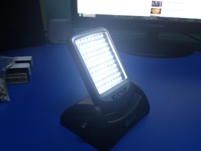

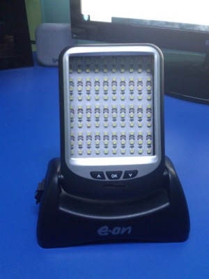

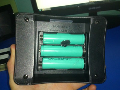

Собственно попал ко мне часть модного счётчика: http://forumcv.net/viewtopic.php?f=12&t=23410
Понял что толку с него нету, так как нету всех компонентов, решил переделать под прикольную лампу (иногда надо такая переносная под рукой когда что-то химичу).
Получилось клёво.
Работает от 3 элементов 18650. Использую элементы Samsung на 2200mAh
Сделал 2а режима мощности:
1) Сильный свет, потребление 670mA = 3 часа работы
2) Слабый свет, потребление 28mA = 78 часов работы
Так же очень удобный наклон дисплея, крутиться на 180 градусов.
Установлено прозрачное орг.стекло, толщиной 3мм

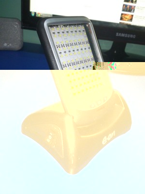

2п режима

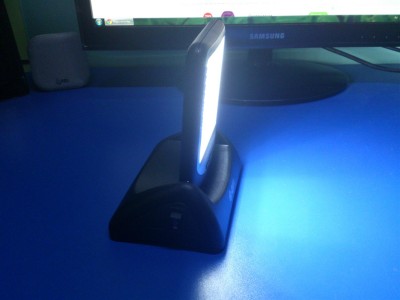

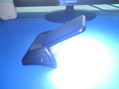

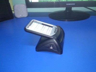

поворот

а зарядку тоже внутрь впихнул или снимаешь их для зарядки?
ash
Повідомлень: 2780
Звідки: Украина, г.Черновцы
Дякував (ла): 96 разів
Подякували: 53 рази
Re: Самодельная универсальная лампа-светильник.
Повідомлення ash » 26 січня 2014, 09:26
Снимаю. Так как я пользуюсь только интеллектуальными зарядками.
