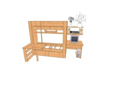

Вирішив виложити власний проект
Так як знімаємо однокімнатну квартиру, а діти уже підросли і на одному дивані не поміщалися, вирішено було зробити двоповерхове ліжко. Полазив по інтернету, подивився фотки, пішов в наші магазити пощупав і намалював те, що мені потрібно було. На весь проект мені пішло майже 12 кв.м. ДСП. Весь проект малював в програмі PRO100. потім роздрукував список деталей і пішов в Декс. Там все розпиляли. Весь цей конструктор привіз додому. Кромкував сам дома утюгом (поки жінка не бачила :oops: ). На кромкуваня і зборку пішло два вихідних і два вечора після роботи. Розміри спального місця 180*70 мм.
Фото з програми
Під ліжком є дві шуфляди приблизно 60*70 для іграшок. в майбутньому планую доробити для них кришки і можна буде використовувати як додаткове спальне місце

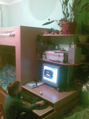

Як і обіцяв, реальні фото (якість не дуже бо робив телефоном :oops: )
Востаннє редагувалось 26 грудня 2012, 22:00 користувачем Sawac, всього редагувалось 1 раз.

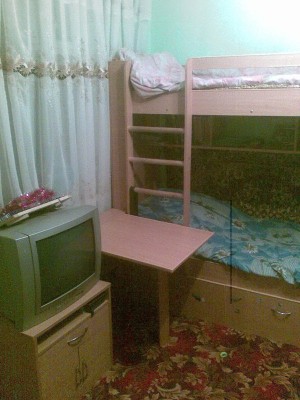

Повідомлення Sawac » 26 грудня 2012, 21:58
Ще фото
Востаннє редагувалось 26 грудня 2012, 22:01 користувачем Sawac, всього редагувалось 1 раз.

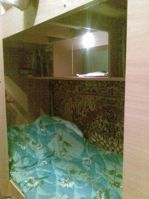

Повідомлення Sawac » 26 грудня 2012, 22:03
в середині вмонтовано лампа, якщо малому в ночі треба вставати
