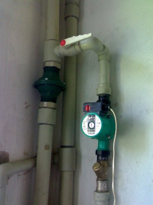

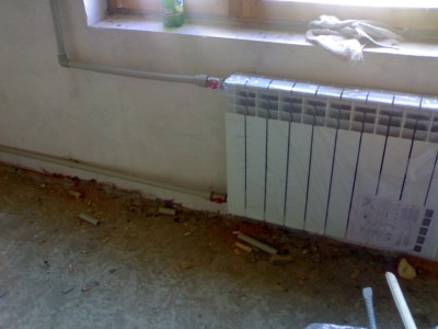

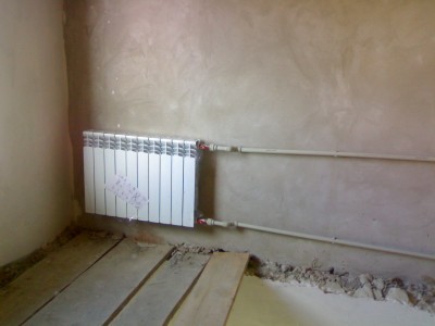

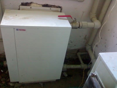

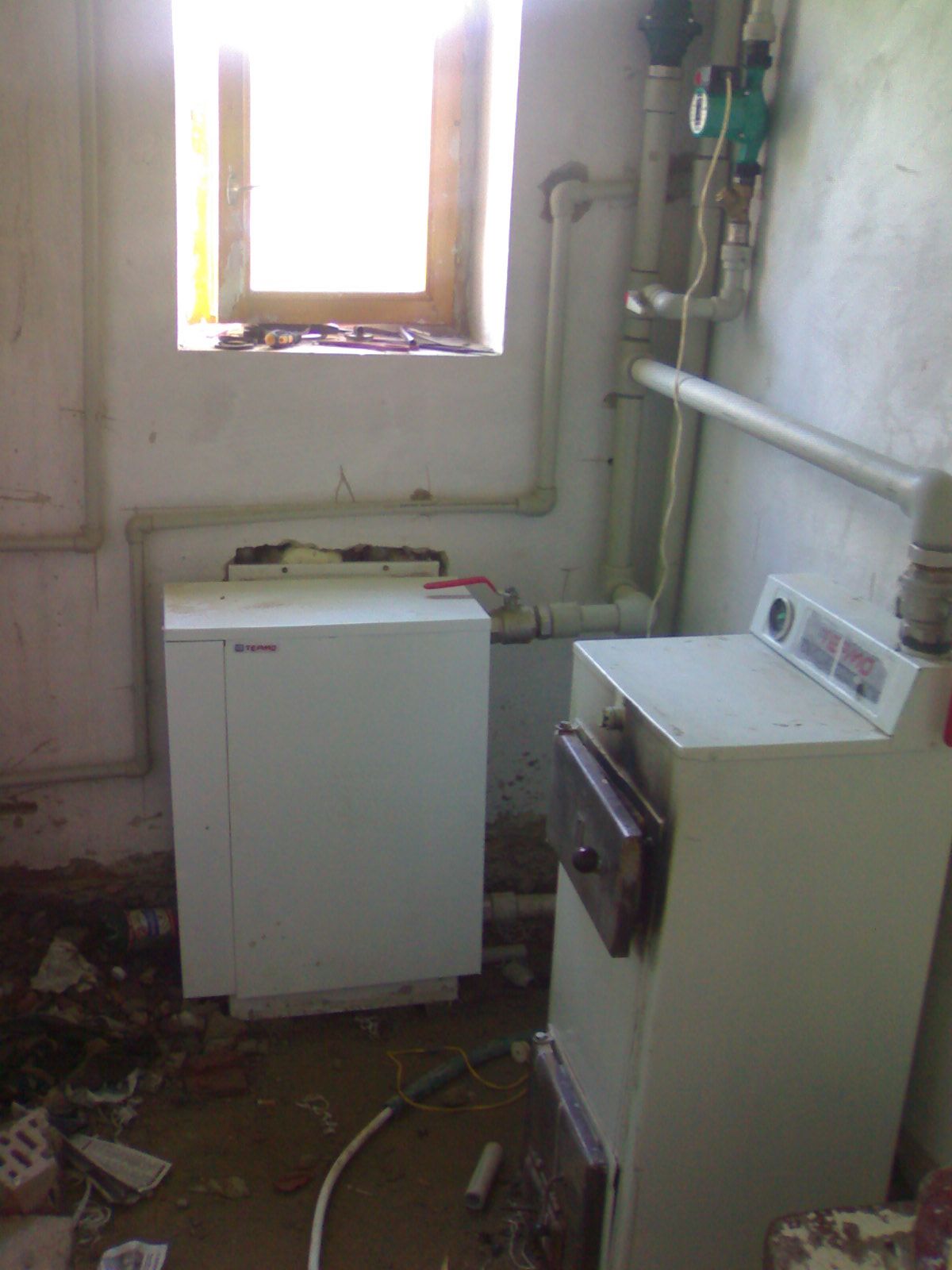

Ребята - вы меня так напугали - что я две недели сидел и думал что ответить , однозначно система переделывается - наверное медью до ладомата , сварщика притарабанить будет слишком дорого + будет установлен"автономный " газоанализатор и "автономный" датчик температуры с ревунами)
Специально для " Карамбы"- дуракам и женщинам пол работы не показывается ... Для " Человека из СССР" - моя 1я профессия это - " слесарь сварщика" - и мой сварщик "уже покойный" - мой 1й учитель , имел допуск к газомагистралям высокого давления + отработал в Польше 12 лет на " Судостроительном " заводе -до этого - "Горгаз" - после частная фирма "по газу " - и я пля -слесарь)
Сори - но как-то так...
И да, для затравки: самая простейшая система ( самотек) - человек доволен " как слон" - пользуется уже лет 5...

Чем напугали то? Подсказали как должно быть? Если ты занимаешься отоплением не первый день, то должен был сразу систему собрать с закрытыми глазами, тем более когда в паре есть твердотоплевник.wqwq123 писав:http://forumcv.net/viewtopic.php?f=4&t=9574

даже смешно было читать...
после таких слесарей передееееелок....
это я как заказчик говорю!
ты сделал заказчику обвязку пропиленом, снял с него бабло за трубы, углы, торйники, пайку и прочее а теперь заново обвязываешь??
и снова не правильно? снова связка нескольких котлов без теплострелки?
Человек мне изготовил теплострелку на 400кВт по нашему чертежу
http://forumcv.net/viewtopic.php?p=63730#p63730
- эффективность системы возрасла в НЕСКОЛЬКО РАЗ!!! в связке два 100кВт Атмоса и два 100Квт газовых + магистраль на подогрев 2.5 тонны воды. Все работает просто сказка. Каскадный режим ( если тебе это что то говорит ).
У нас такой идиотизм, и наверное только у нас, заказчик должен изучить досконально отопление, когда его делают ему, систему водоснабжения, кондиционирования, и всего всего остального, потому что только не углядишь и тебе настрояяяяяяТ!
у меня дома тоже система самотеком сделана еще на чугунках, но там через четырехходовой два котла и бойлер, в этом году на теплострелку буду переделывать, хотя система работает прекрасно. но это все легко решается установкой упса на на насосы с мощным аккумом. делать со старта самотек вообще уже не вижу смысла, все равно он работает только если выключат свет а все остальное время крутят насосы, или не так???
да и ладомат идеально справляется с самотеком когда подключен непосредственно к обратке самого котла на родную резьбу, но то такое..
