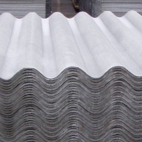

Может кто из личного опыта подскажет как надежно заделать щель между дымоходом и кровлей?
Имеется:
1. Дымоход в форме прямоугольника, кирпич, штукатурка.
2. Кровля шифер.

Лєнта - - це добре , але ж шифер ... ! *gun*
Це труба готова була чи її так змурували ... ?! З якого саме матеріалу ?!
Дуже бажано зробити "поясок" трохи вище рівня шиферу ... !

Отож, может шифер намазать предварительно какой то жижой, например каким то антикором, безшумкой, смолой или еще чем, а уже к ней клеить ленту. А?
Re: Как прикрутить дымоход?
Повідомлення TAZIT » 08 липня 2013, 12:23
Ні - лєнту на мазню вже не наклеїш ... !
Там навіть заглиблюватися в трубу бачу нема куди - вона сама мабуть 5 см товщини має ... !? А це малувато для навколишнього дерева і різних пін ... !
"Мазня" в Епіцентрі є , але її зверху треба мазати ... . Можна і на лєнту , але не під неї ... .
