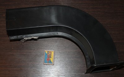

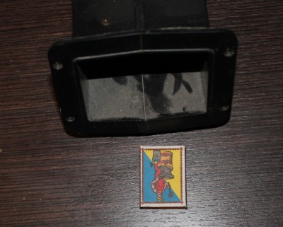

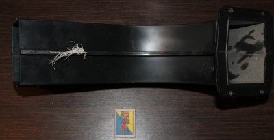

ыыыы, вот что то я не пойму фи который был до этого как то был побольше???

та знаю, але діаметр круглої труби буде більший, чим більше діаметр тим коротше труба

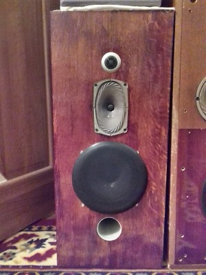

Осьо) Правда ще немає решітки на СЧ)
