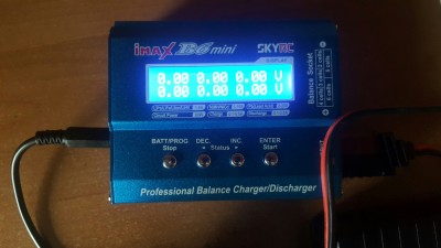

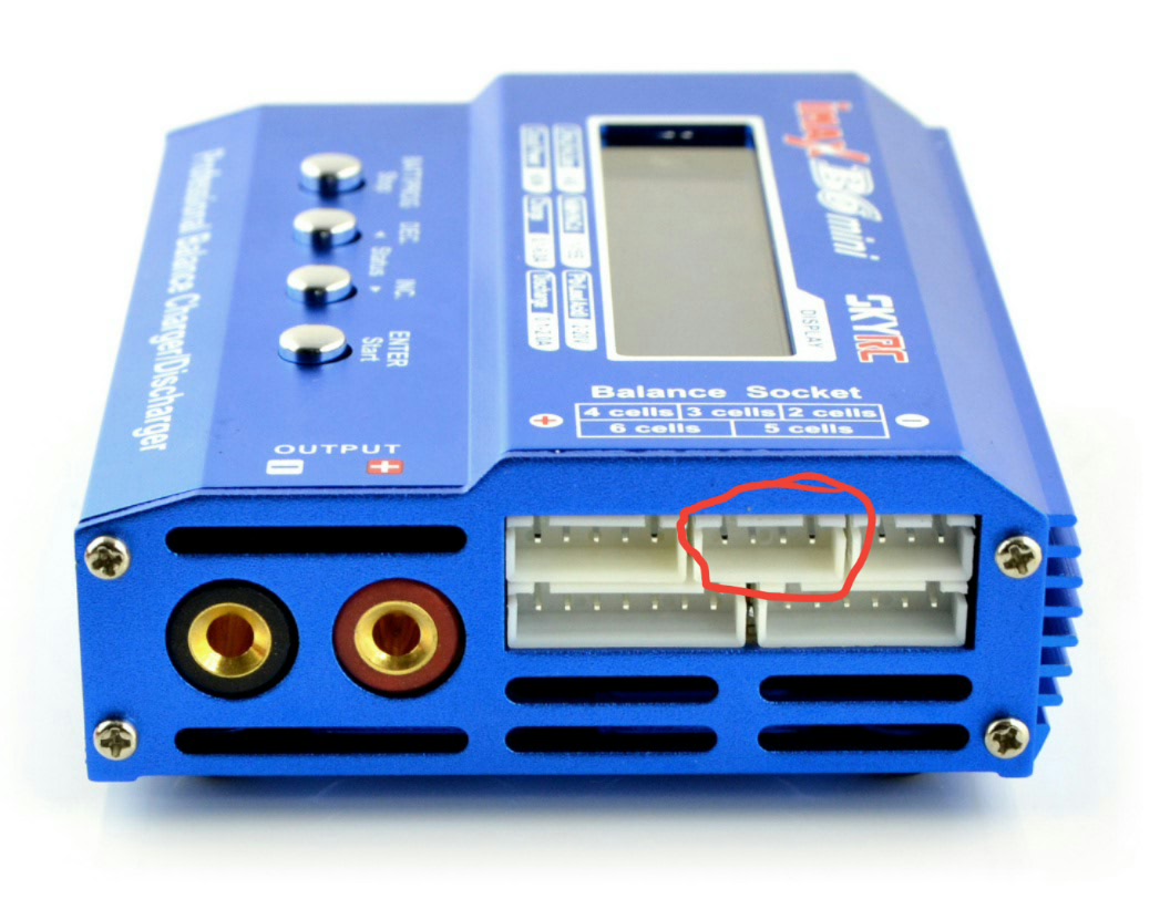

Підкажіть будь-ласка яку плату балансування краще використовувати на 3×18650 щоб підключити в балансувальний розєм зарядки imax b6 mini, там для балансування 3s є чотири контакти.
В моїй платі не має тих виходів, чи я не знаю де вони знаходяться для виводу балансувального розєму.
Заряджаю акуми весь час без балансування, хочу докупити відповідні плати балансери для 1s, 2s, 3s в т.д.

Підскажіть будь-ласка чи в цій платі є балансувальні контакти і як їх підключити до imax b6 mini ? :?
Або які плати балансери купити, як вони виглядають - будь-ласка ссилку

Таке враження що Ви не зовсім розумієте що таке балансування і як воно працює.
Є плати BMS (назвемо їх "контролерами заряду-розряду") з балансиром чи без.
Якщо там є балансир - для того щоб він працював не потрібно ніяких зовнішніх пристроїв.
Якщо у зарядного пристрою є такий роз'єм і можливість балансувати при зарядці (як у imax B6) - їй не потрібна якась особлива плата BMS.

Повідомлення K2_Atom » 30 листопада 2020, 12:47
В цьому відео з 7:15 показано, що можна робити з балансуванням, але там акум від якоїсь rc-моделі.
При зарядці своїх збірок я весь час вибираю пункт зарядка без балансування, так як з балансуванням виникає помилка, тобто хочу побачити напругу на кожній банці, так як при зарядці в тому пункті в мене нулі

OlegLOA писав:
30 листопада 2020, 02:29
Щоб заряджати з балансування якраз потрібна плата, що підключити ці контакти балансування теж до зарядного пристрою, тому виникло питання як підключити і вивести із плати ті балансувальні контакти, щоб підлючити їх до imax b6?
Вистачить цієї плати bms 100a :? Тому виникає питання які виводи для балансера в цій платі

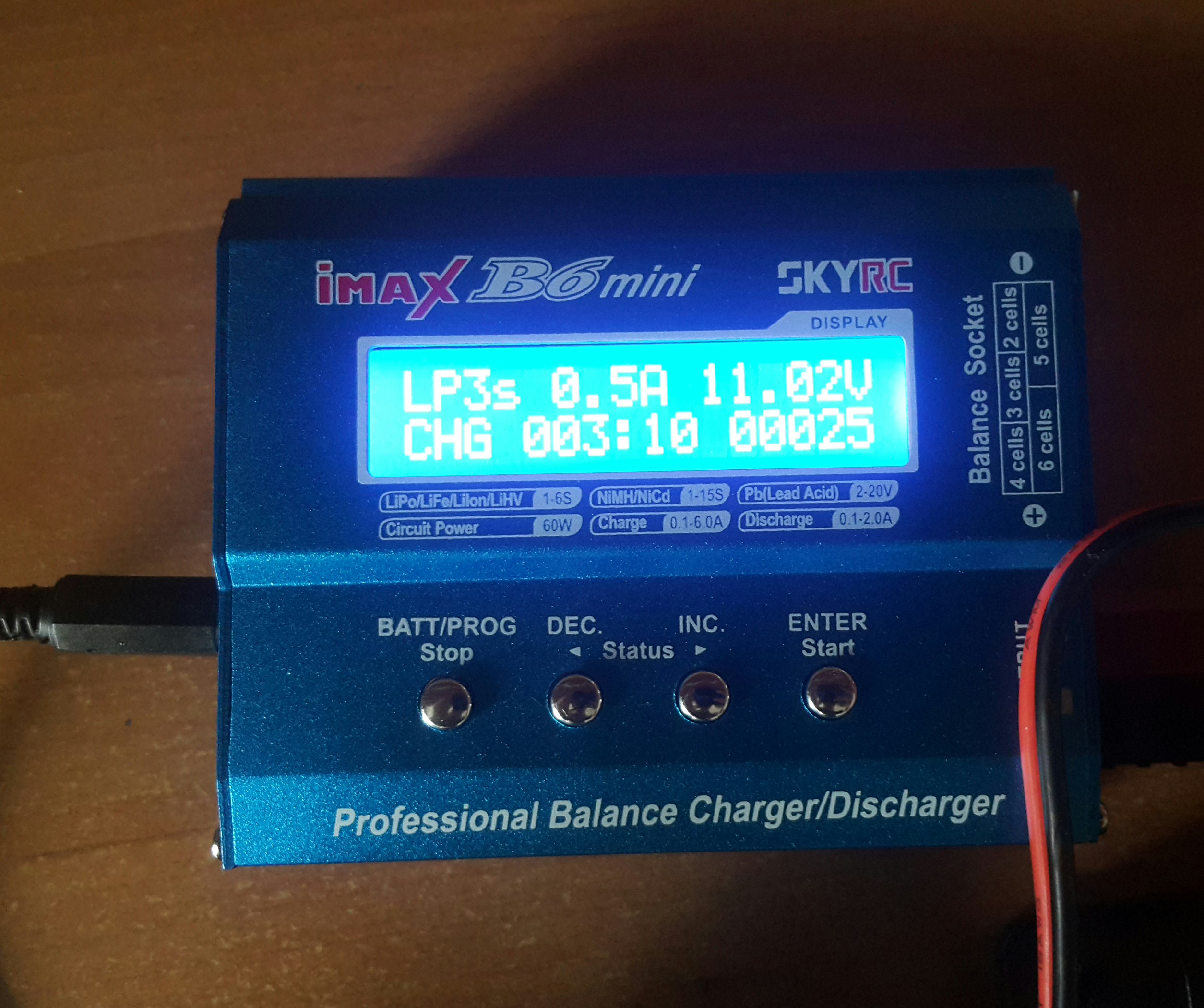

Re: Плата 3S 100A BMS 12V
Повідомлення K2_Atom » 30 листопада 2020, 12:59
Процес заряду іде нормально, але без балансування
