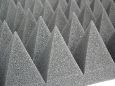

Mason писав:Влияет ли толщина стенок корпуса на сам звук???
Конечно влияет. С тонкими стенками у акустики более размытая середина и бас. Звук становится "гулким". Толщина должна быть от 25мм и более + в хорошей акустике всегда ещё есть демпфирующий наполнитель Часто акустический поролон (на фото) При стуке по стенке суставом пальца должен быть короткий и глухой звук.

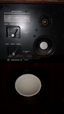

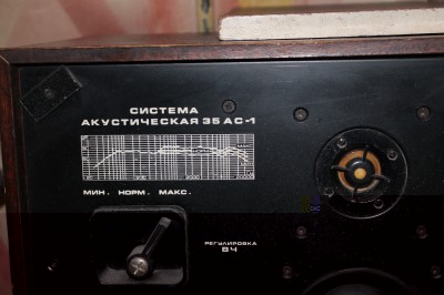

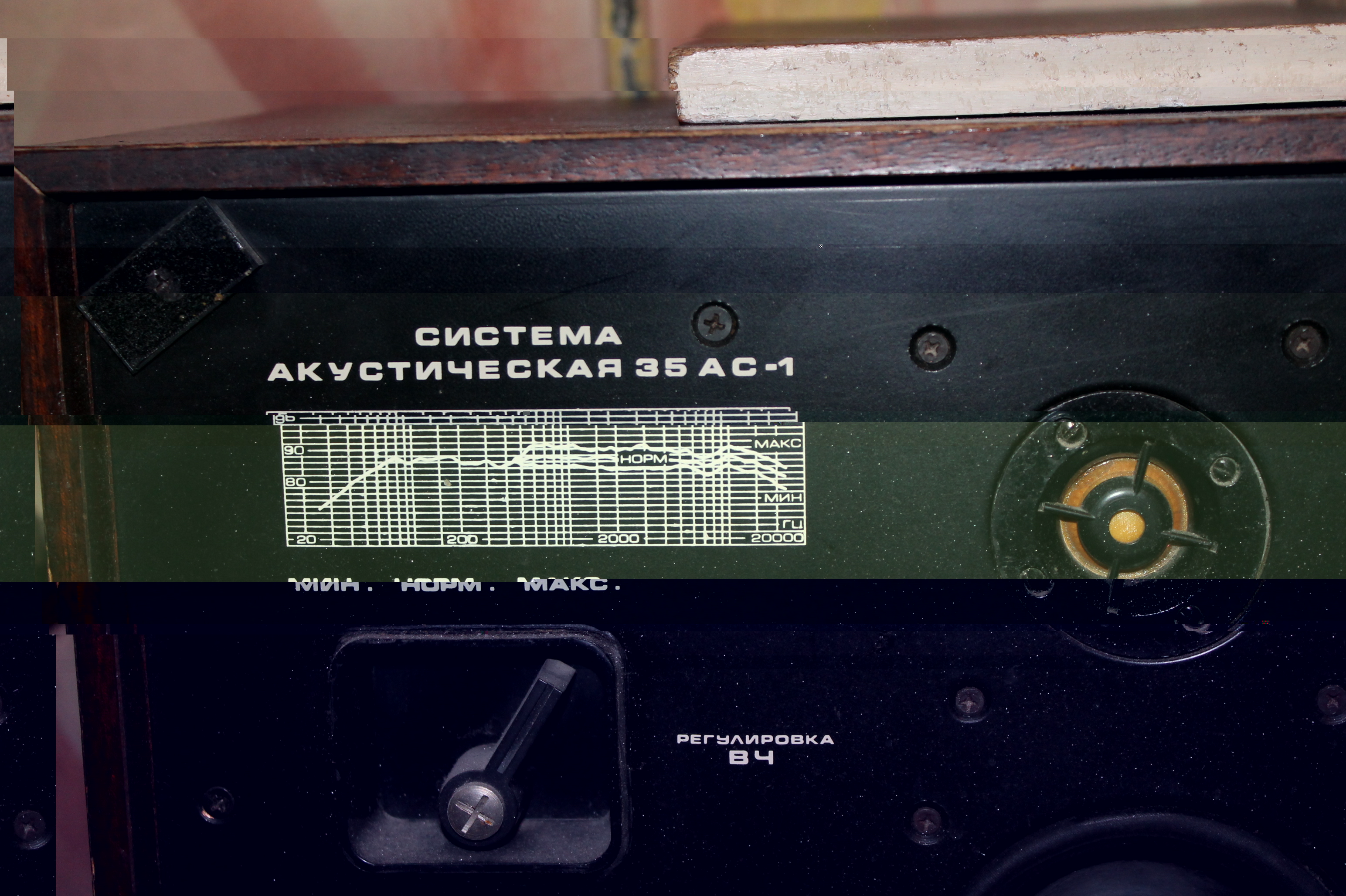

Спасибо за ответ, как-бы по логике и так понятно, но хотел все таки уточнить может толщина съедает звук, вот хочу реставрировать такие колонки буду клепать с МДФ 32мм.

Лучшие корпуса из мрамора, а форма в виде шара. Но сделать такое ну очень сложно))
Дорабатывать и переделывать корпуса в акустике нормальная практика. Можно не дорого улучшить звук. Так-что дерзайте *beer*
