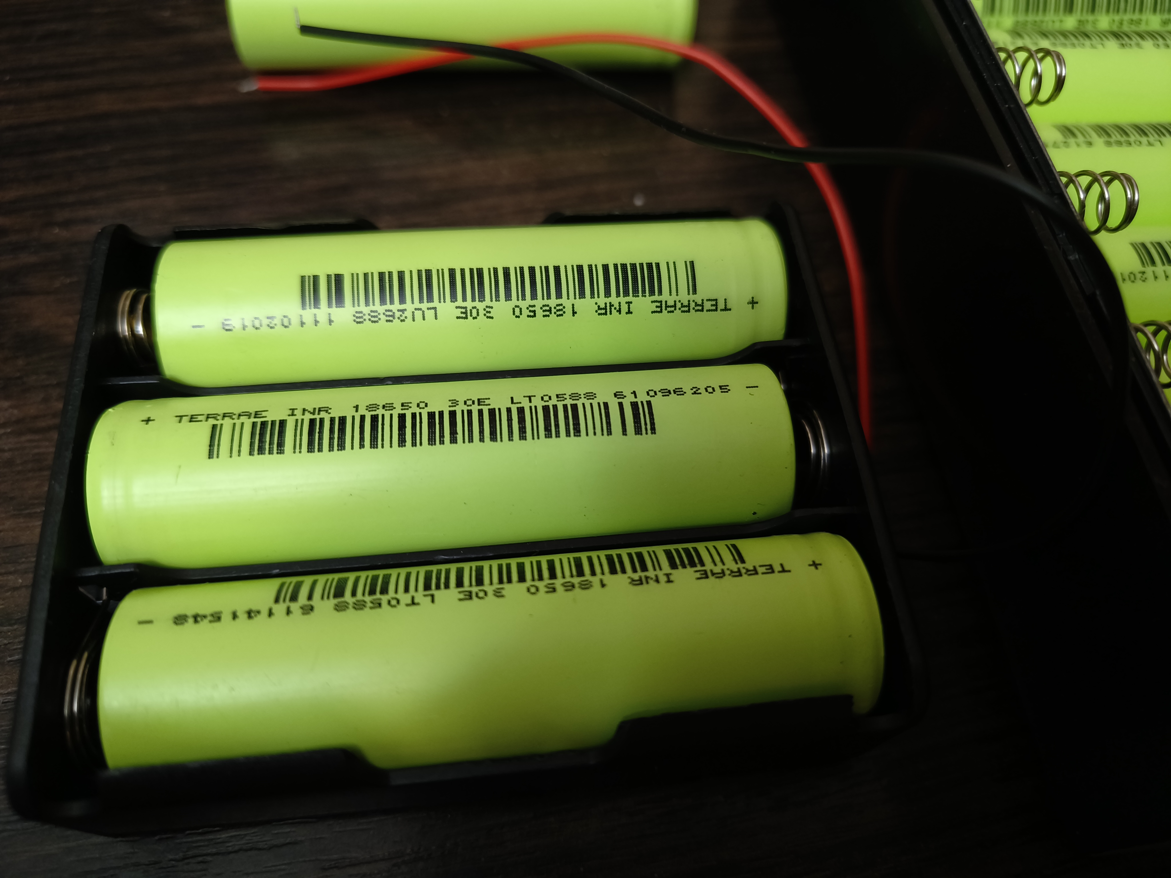

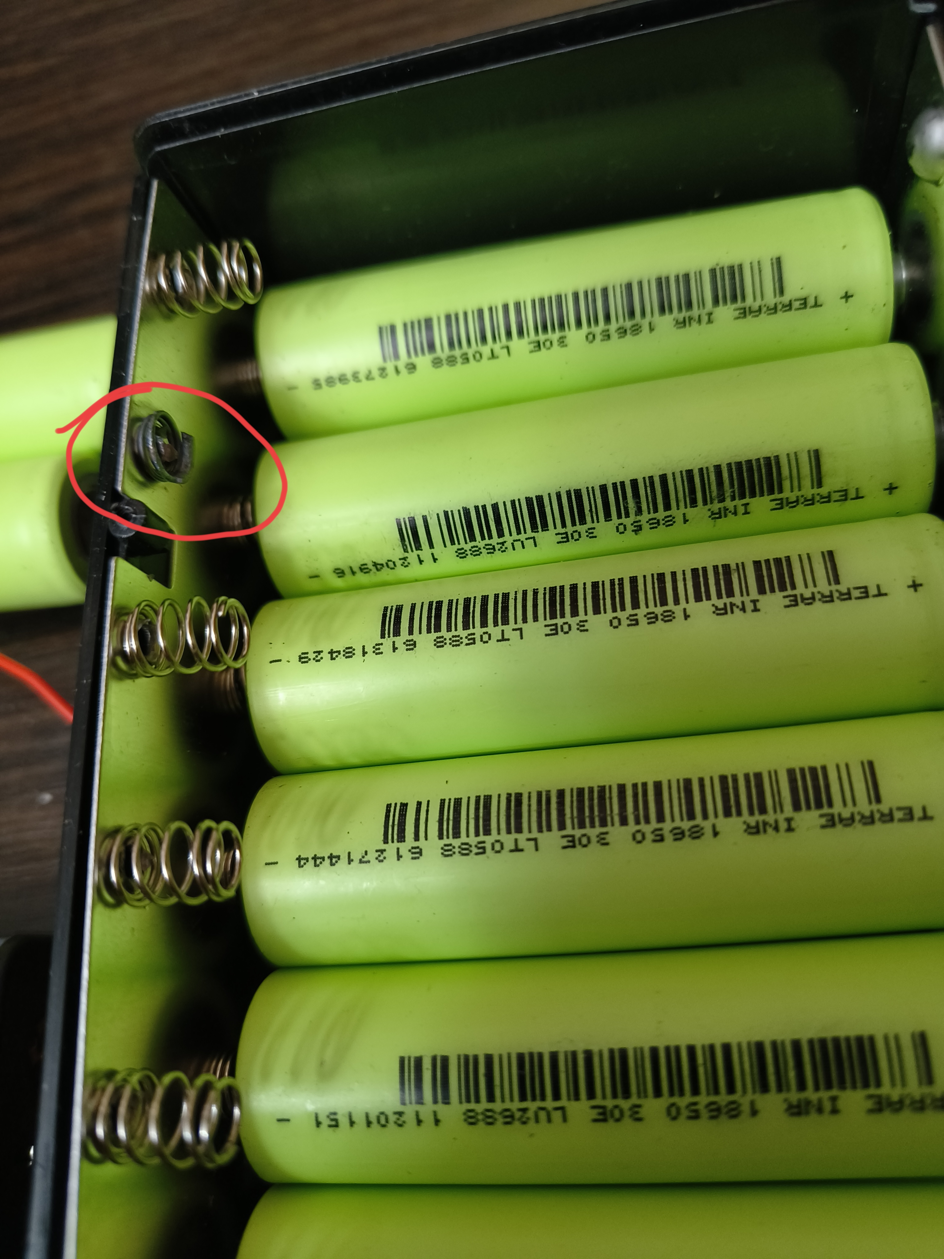

Випадково на автоматі, переплутав полярність однієї батарейки, зашипіло, пружина корпуса почервоніла вмить і відвалилась. Врятувала швидка реакція...
Питання новачка.
Є холдер для 18650, трійний, послідовний.
При правильному розташуванні батарейок напруга йде 12.71
При неправильному показує 4.22
Чи можливо використовувати такий холдер як для паралельного так і для послідовного сценарію?

для паралельного треба проводом з'єднати всі 3 з одного і другого боку

Чому тоді при неправильному розташуванні батарейок все працює? Чи працює лише одна з трьох батарейок?

я не знаю як ти їх розташував, але для паралельного все просто - мінус до мінуса, плюс до плюса

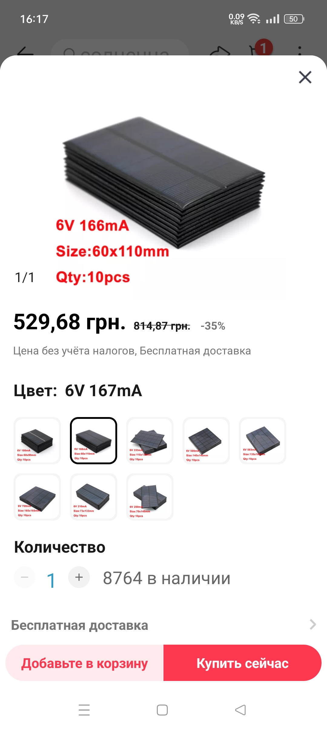

Купив 10 таких панельок "сделай сам", 6 вольтових. Чи треба щось окрім юсб роз'єму допаювати, щоб заряджати павербанк? Тобто чи нормально 6 вольтовою батареєю живити 5 вольтовий павер або телефон?
Або запаралелити на 12 вольт, більш універсально?
