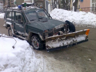

в прошлом году заснял вот такое чудо.
если сильно захотеть его можно найти и пообщаться...
