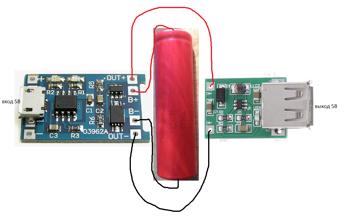

TAZIT писав:При такой схеме зарядки батарея долго не проживёт ... ! А она - не дешёвая ... .
Интересно, а сколько такая схема проживет?
DC-DC Step Up 5v - 20 грн. (~0.5$ у желтолицых братьев)
Контроллер заряда-разряда Li-Po - 20 грн. (~0.5$ у желтолицых братьев)
Аккумулятор 18650 б/у - 20 грн. (или бесплатно, если есть где наковырять)
Итого вся радость от 1$ до 60 грн.
Можно так конечно . Платки эти достаточно хорошие ... ! Только защита на батарею там ни к чему особо -- нагрузка то определённая и без рисков , и пару центов можно сэкономить на платку заряда и попроще ... , в том числе и без ЮСБ-портов .
А можно просто купить минимал повербанк ... .
Единственное что ещё в комплекте не хватает -- платки сетевой зарядки . Выбор и в Китае можно найти дёшево в мини-образе с ЮСБ-выходом или просто взять любую зарядку от мобилки ... . Но в последнем случае нужно убедиться чтобы на холостом ходу более 8 Вольт не было ... .
И кстати батареи и от мобилок пойдут , у кого много ненужных ... ! ;)
