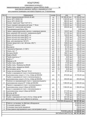

Re: Твердопаливний котел для будинку
100к це забагато. Думаю можна вкластись в 60-70к не враховуючи затрати на зведення окремого приміщення, а якщо в існуючий димохід - то ще дешевше. І це враховуючи що котел на ці гроші враховано від 24-36 годин на одній закладці.quadratnui писав:я дізнавався, якщо все зробити як треба на 250кв треба біля 4+к баксів)
тойсть біля 100к грн. треба ж не тільки ТП кател класти, треба акамулятор тепла до нього, систему трохи переробити(якщо треба)+насос+робота + дуже добре це все в окремоми приміщенні замутити.
Ось приблизний розрахунок, але в кожному випадку треба рахувати індивідуально.
Мда.. Це треба бути бомбанутим на всю голову, щоб купити стропувоклон за 33к, якщо оригінал коштує 35к (а зараз по скидці взагалі за ~30к).Вячеслав... писав:100к це забагато. Думаю можна вкластись в 60-70к не враховуючи затрати на зведення окремого приміщення, а якщо в існуючий димохід - то ще дешевше. І це враховуючи що котел на ці гроші враховано від 24-36 годин на одній закладці.quadratnui писав:я дізнавався, якщо все зробити як треба на 250кв треба біля 4+к баксів)
