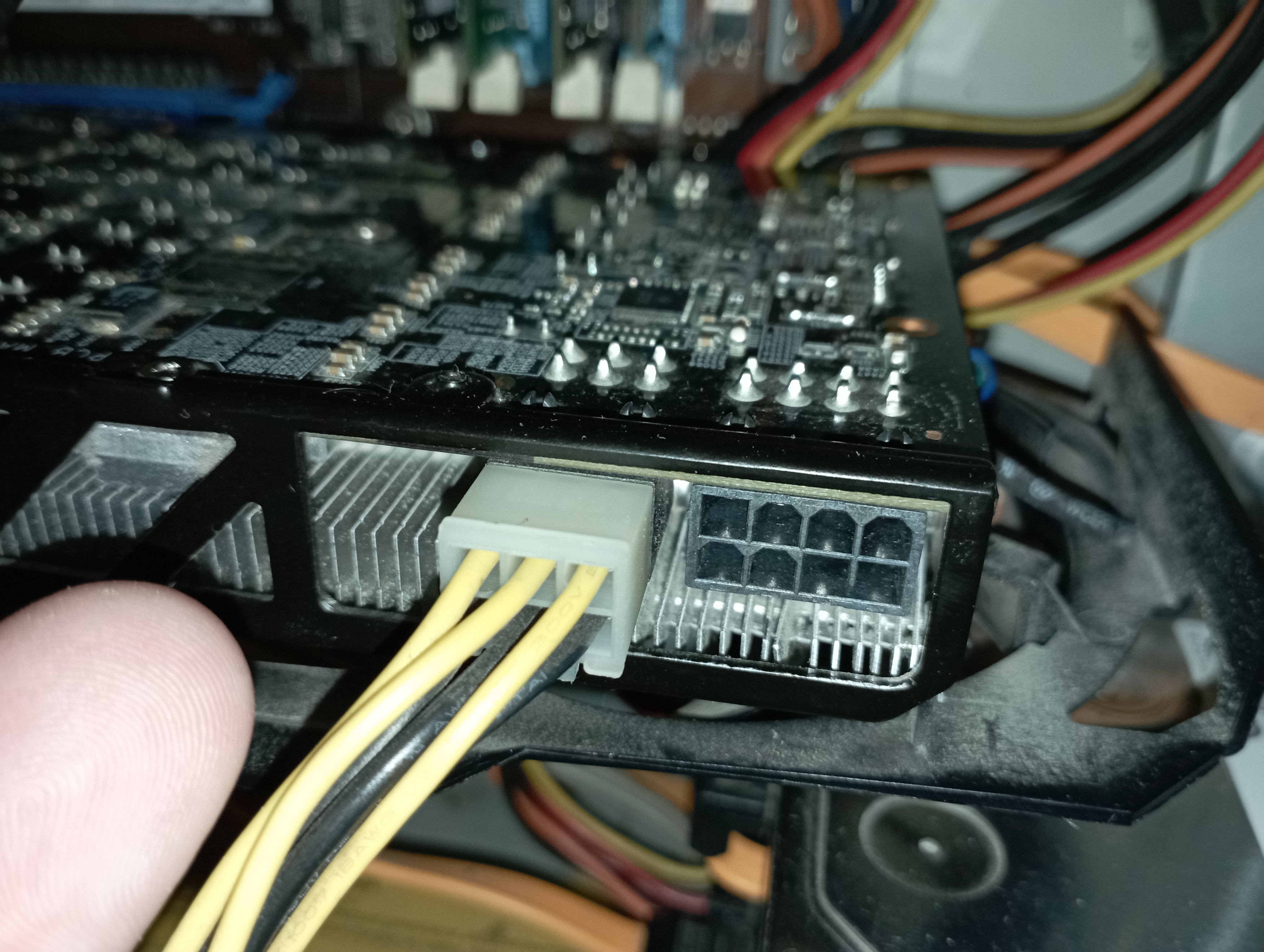

Купил "новую" видеокарту подключить не могу, как я понял не хватает ещё одного питания... Что делать?
(please power down and connect the pcie power cable for this graphics card)
8-pin такого розьёма у меня нет есть ещё один такой же 6-ти он заходит в это гнездо но не помогает :?

Купить переходник
https://prom.ua/p1599596521-kabel-zhivl ... 7sQAvD_BwE
Или поменять бп на современный.
Там уже есть 8 пин.

А не лучше ли переходник 6 пин на 8 пин, чем с молексов?

Если из блока нету 8-пин разъёма, может стоит проверить - хватит ли мощности блока для этой видяхи? Конфиг предоставите? А так то, с переходниками проблем нету: SATA/PATA - PCI-E 6/8 pin. На лохе или в ближайшем комп. магазине должно быть полно.

Всем спасибо! Нашел переходник здесь в городе. До этого стояла более энергозатратная видяха так что блока должно хватать 500W
