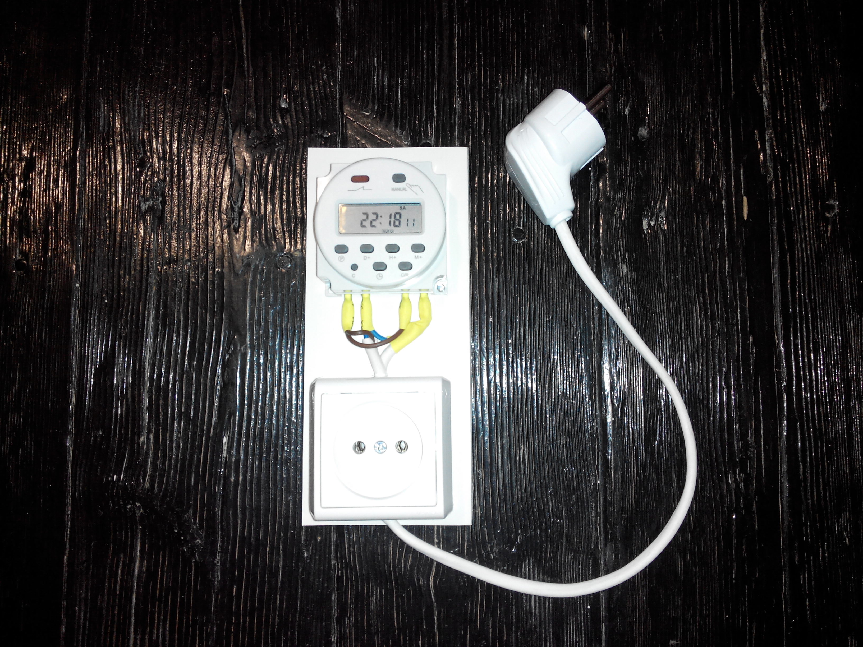

В общем ситуация была следующая. Стоит на охране офиса автомобильная сигналка, к ней подключен мобильный телефон, при срабатывании он перезванивает на мой номер, можно поднять трубку и послушать что происходит. Знаю, многие начнут кидать тапками, мол такие GSM сигналки уже есть в продаже и зачем изобретать велосипед. Но дело в том, что делал я её лет 7 назад (на тот момент такие стояли 150-200уе, мне все вместе обошлось +-50уе вместе со старым сименсом) и еще плюс в том, что постановка/снятие происходит с помощью брелка + мощная сирена, ну и мой допил это компьютерный УПС который делает сигналку автономной на 8-12ч.
И вот спустя некоторое время начались проблемы со старым сименсом, он был постоянно на зарядке и начал вырубаться, вопрос стоял как его заряжать не постоянно, а периодически, например каждый день по 30-60мин.
Нашел на али пару вариантов, один дешевый, порядка 6уе http://ru.aliexpress.com/item/CN101A-LC ... 94119.html
второй порядка 13уе http://ru.aliexpress.com/item/American- ... 145.7R95WP
Первый имеет только клемы, второй имеет все в комплексе, база я так понял одинаковая.
В итоге потратив часа 2 и все что было под рукой сделал такую штуковину (понимаю что можно потратить на сотню гривен больше и купить готовый вариант, мне было интересно занять себя)
Использовать можно во многих случаях: включение наружного освещения, наружная реклама, бытовая техника, музон неадекватным соседям чтобы не расслаблялись) шутка, полив, вкл. насоса итд
Апгрейд китайского таймера
