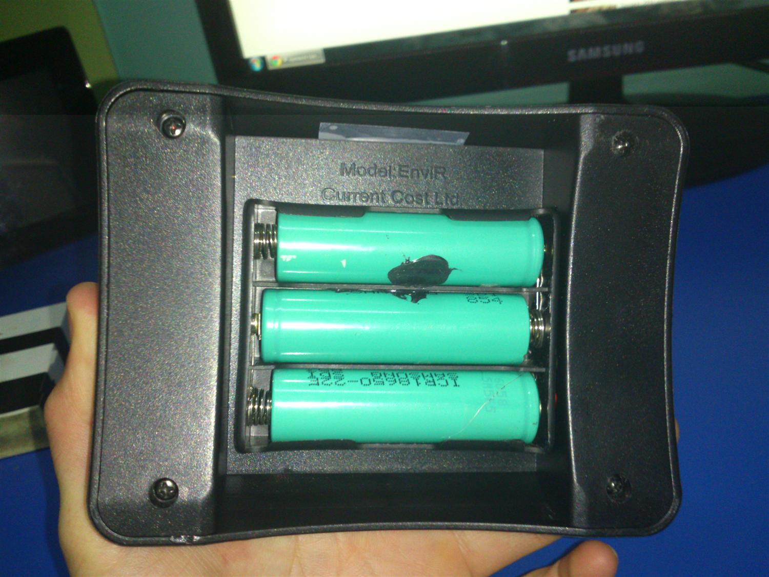

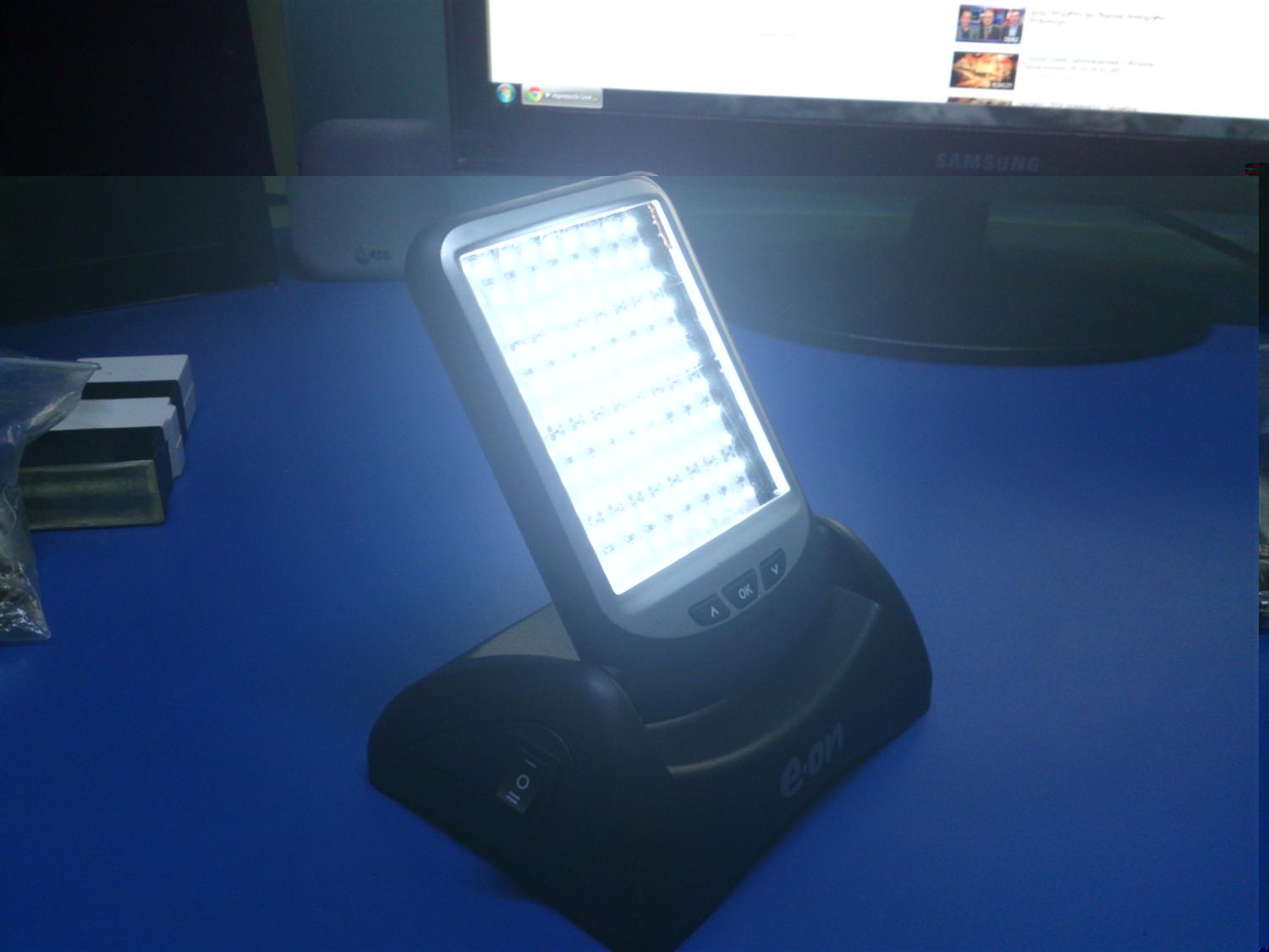

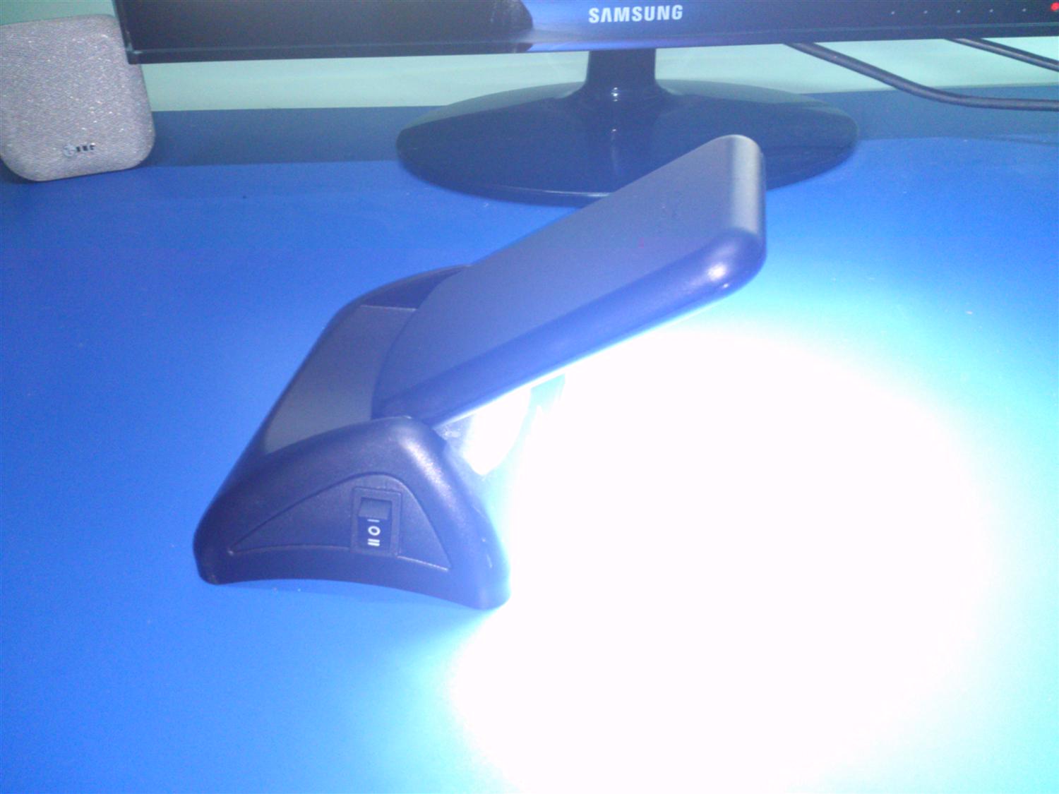

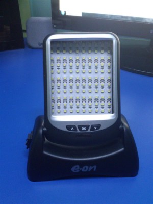

Собственно попал ко мне часть модного счётчика: http://forumcv.net/viewtopic.php?f=12&t=23410

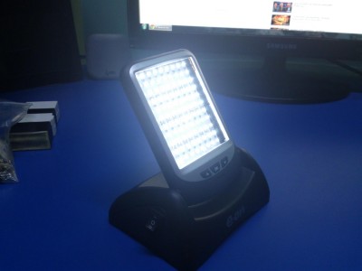

Понял что толку с него нету, так как нету всех компонентов, решил переделать под прикольную лампу (иногда надо такая переносная под рукой когда что-то химичу).
Получилось клёво.
Работает от 3 элементов 18650. Использую элементы Samsung на 2200mAh

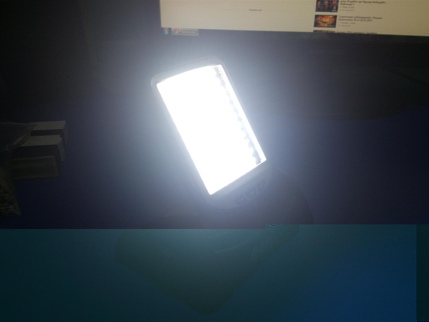

Сделал 2а режима мощности:
1) Сильный свет, потребление 670mA = 3 часа работы
2) Слабый свет, потребление 28mA = 78 часов работы

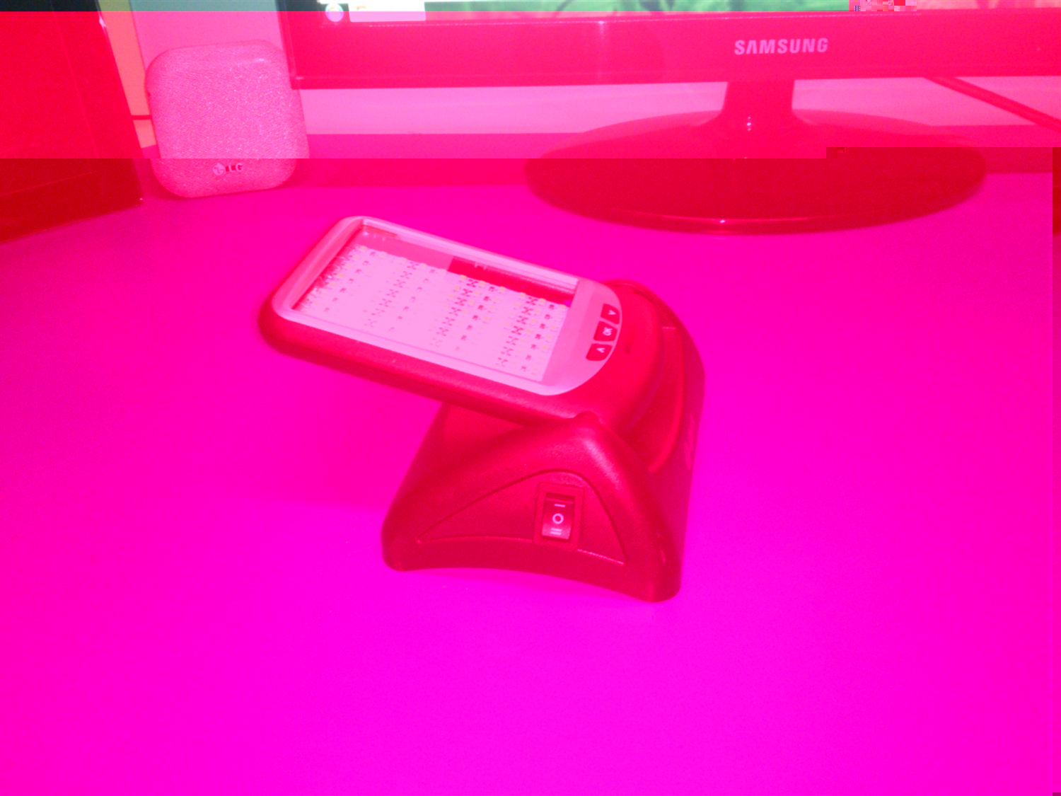

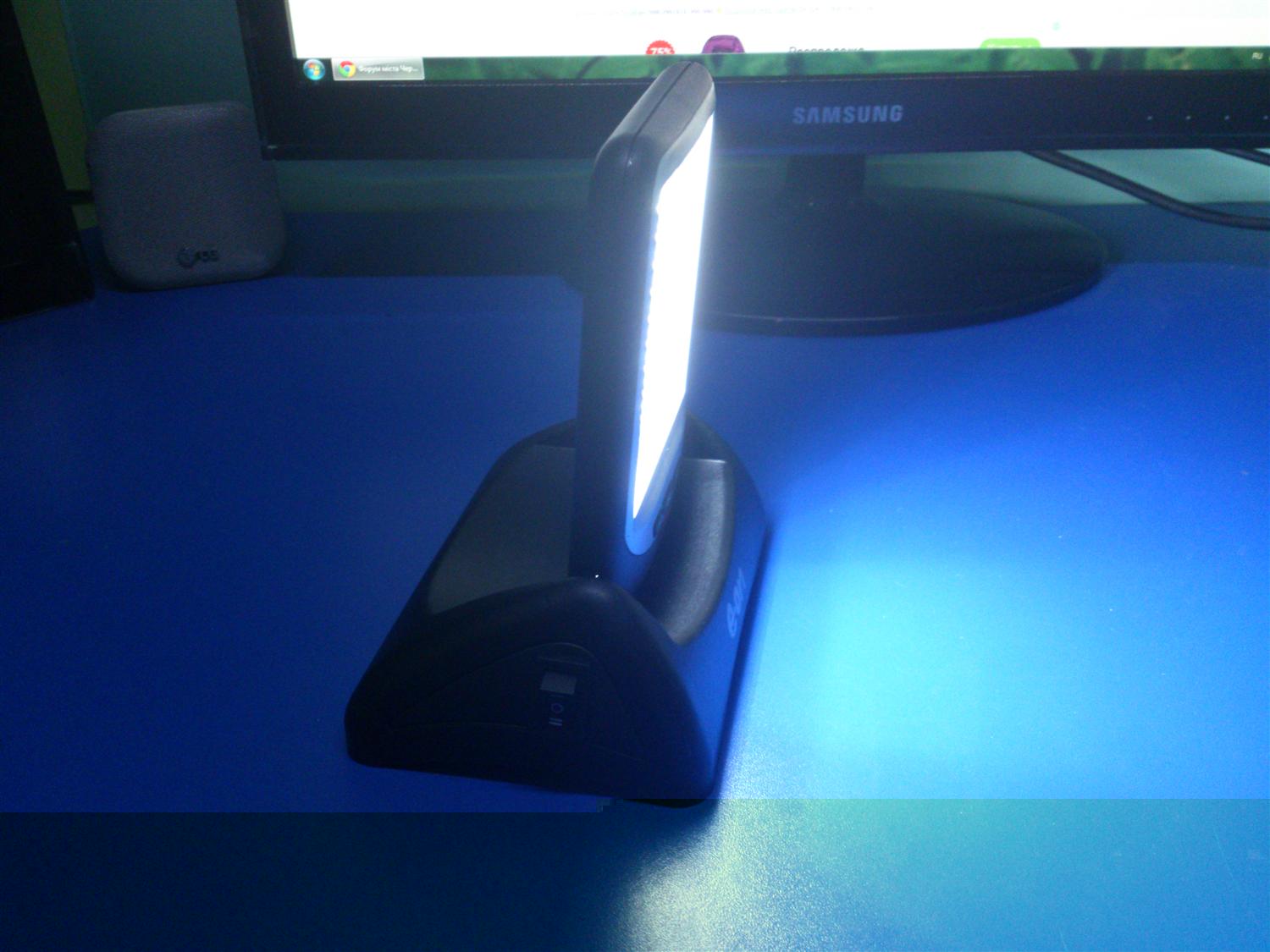

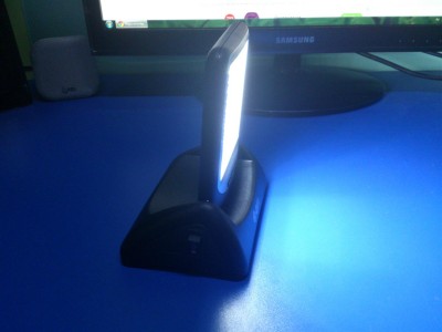

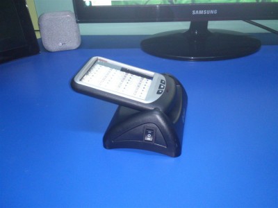

Так же очень удобный наклон дисплея, крутиться на 180 градусов.

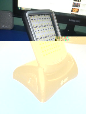

Установлено прозрачное орг.стекло, толщиной 3мм
Самодельная универсальная лампа-светильник.
