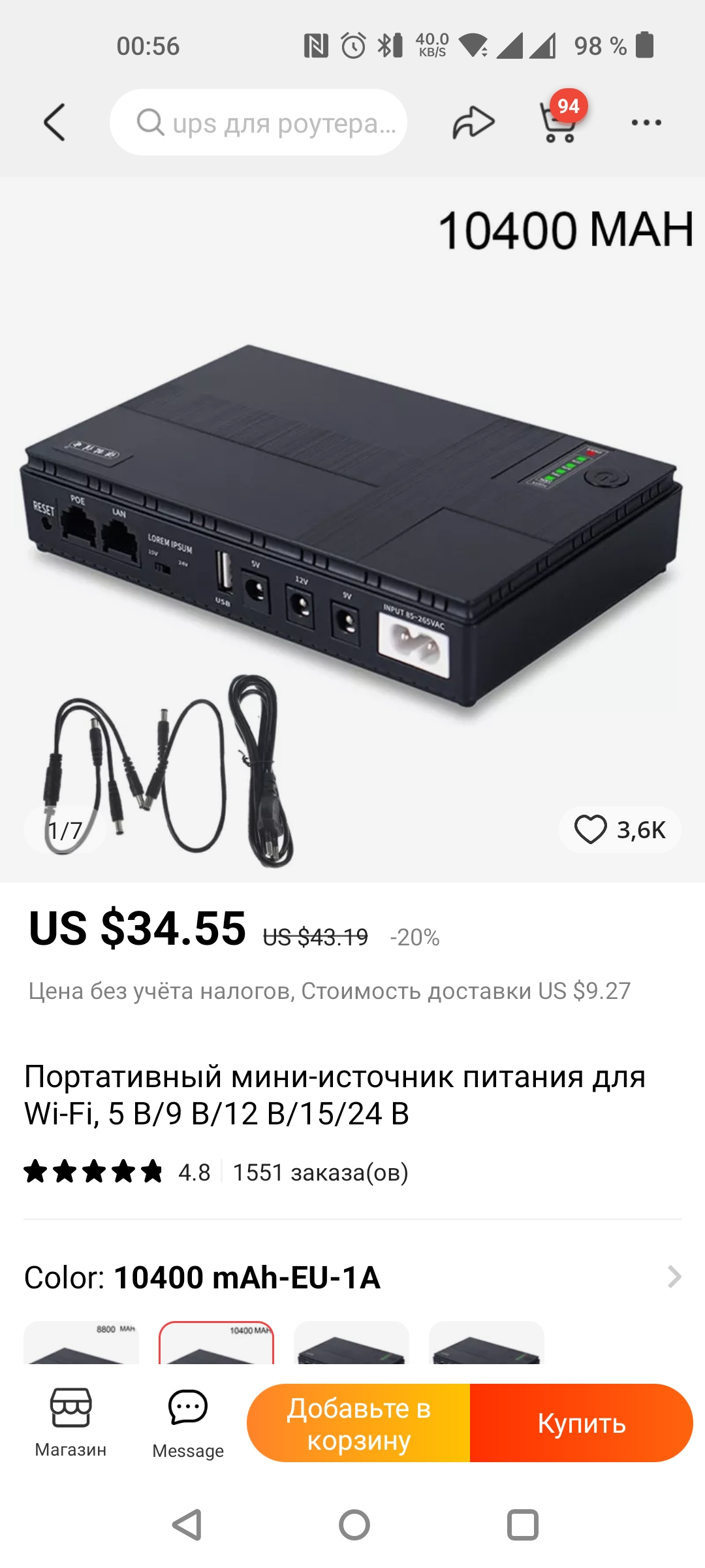

Для роутера на али такое как на скрине продается. Бонусом там функционал павербанка.
Насчёт освещения - гирлянды можно купить. Запитать некоторые модели можно от блока на 2*АА.
