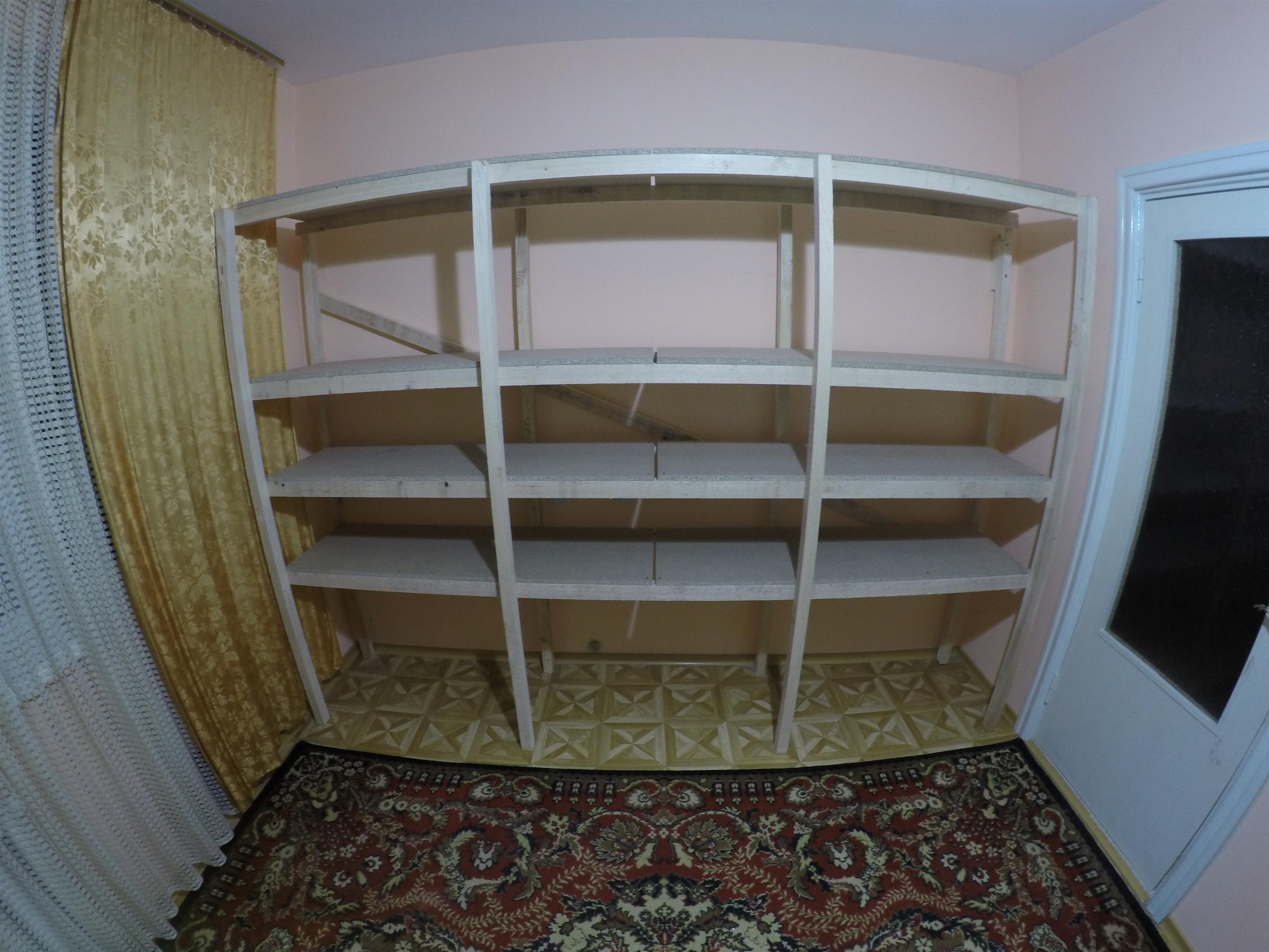

Когда-то тоже заморачивался данным вопросом, просмотрев рынок и пощупав наяву стелажи, покупать то что есть по разуманой цене передумал, а то что качественное очень дорого, в эпицентре всё с мягкого и тонкого метала, если нужно под нагрузку, то делать самому. Вообщем сделал я все замеры, заказал в эпицентре порезку ДСП пом нужные мне размер, купил брус 50х50, ну и на месте всё скрутил, получилось намного прочнее чем готовые брать, прошло несколько лет, стоят отлично, не прогнулися нигде, под большим весом. Рекомендую делать так-же.
ТС просил металлические, а у вас деревянные.
Дерево для дома норм, но не для гаража или промышленных условий, где грибок и влага сделают своё дело
