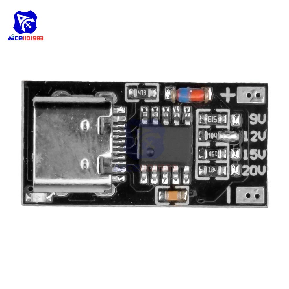

а ще краще отакий варіант, він не йде як повишайка, він самому павербанку задає режим роботи що той сам видає потрбіну напругу, в такому варіанті більшу потушність витягує.
Бо ця звичайна повишайка витримує тільки до 1 апмера, в мене з нею роутер час від часу перезавантажується. А якщо ще є приймач для оптики то треба таких 2. А якщо взяти цей тригер що я кинув, то там до 3 ампер спокіійно видає, а це 36 ват. Але це тільки для тих павербанків які підтримують фаст чардж. Через цю платку можна взагалі 20В взяти і любий ноут заряджати
Ссилка на плату
Ссилка на плату
Це що за роутер такий, якому 2 ампери потрібно? Звичайні роутер 3-5 ватт споживають. А платка до 2 ампер видавати має, але звичайно на максимальній потужності краще постійно не використовувати. А так то є багато перетворювачів і більш потужних. Але як правильно написали, ще треба мати павербанк здатний видати ту потужність.

якщо на виході при 12В споживає 1А, то на вході буде 5В і 2.4А
я в себе коли підключав, то показало в середньому 0.75А, і споживання пригало залежно від навантаження. Потім помічав що пригало до 1А і роутер перезавантажувався, напевно плата йшла в захист і вирубалася
