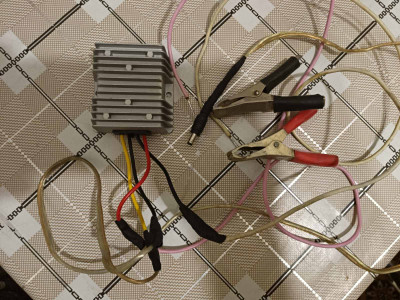

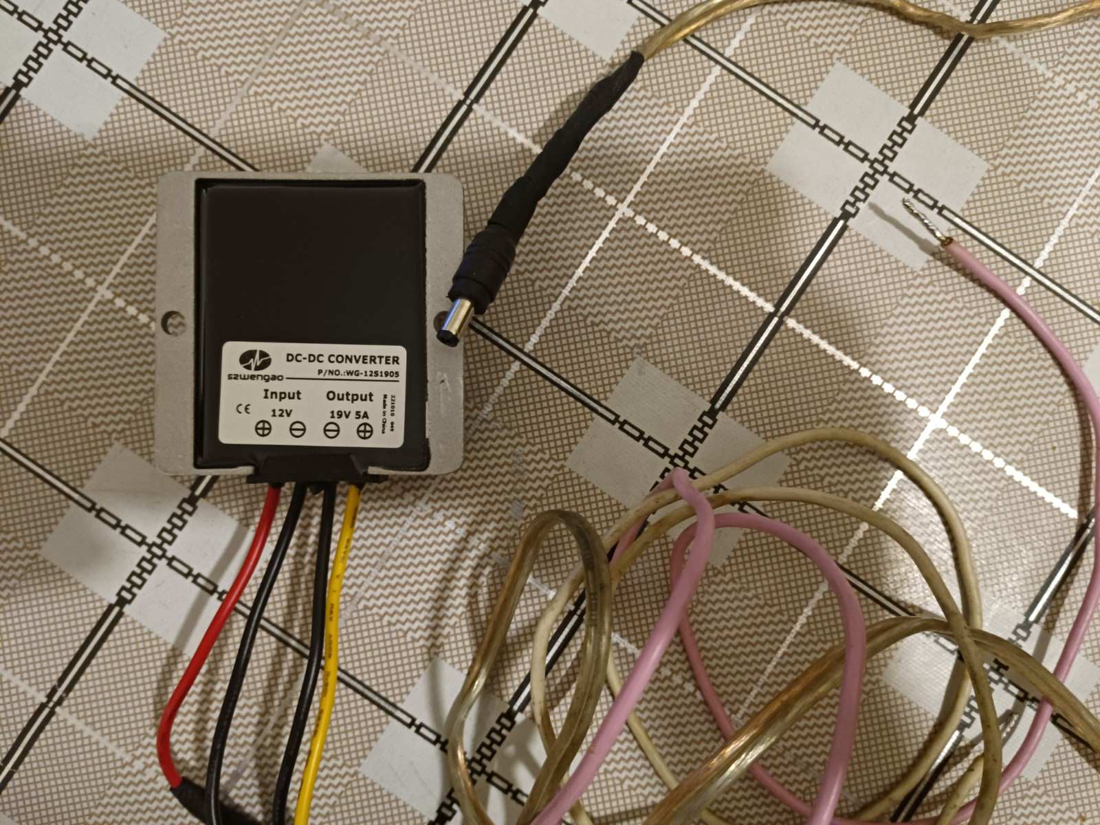

Ещё немного на тему альтернативного питания.
Давно юзаю 17" ноутбук без батареи, в основном для просмотра фильмов. Когда начали отключать электричество, заказал на Али преобразователь из 12В в 19В, 5А. Недавно получил его, на скорую руку нарастил провода и штекер, принёс домой обычный кислотный аккум 95Ач не первой свежести.
На днях выключили свет на 4 часа. Как раз все были дома и решили занять себя просмотром сериала. Пока шло кино, периодически контролировал напряжение на аккуме и один раз на входе в ноут, а также нагрев адаптера.
Ноут с родной зарядкой при просмотре фильмов кушает 70Вт из розетки (напомню, батареи в нём нет). При работе от аккума в течение 4-х часов напряжение упало с 12.5В до 12.2В под нагрузкой. Думаю, часов 10 протянул бы легко. Преобразователь признаков нагрева даже не подавал. На штекере в ноуте 19.2В.
Стоимость сего мероприятия 11$ с доставкой, аккум и провода у меня были.
Почему выбрал такой вариант, а не инвертор и родную зарядку? Во-первых, КПД преобразования (-12В >>> -19B) на порядок выше, чем (-12В >>> ~220B >>> -19B), следовательно, гораздо большее время работы; во-вторых, цена не сопоставима с инвертором; в-третьих, один блочок и минимум проводов.

В общем, идея правильная. Я тоже подобным пользуюсь. 15-дюймовому ноуту хватает и меньшей мощности, чтоб еще и свою батарею заряжать...Yura_82 писав: ↑30 грудня 2022, 22:26Ещё немного на тему альтернативного питания.
"на порядок" это в 10 раз :) а тут всего потери меньше раза в 2... В случае с родным БП и инвертором - порядка 20-30%, в случае с одним преобразователем - порядка 10-20%, все зависит от качества преобразователя и инвертора, у китайцев заявленные кпд редко совпадают с реальностью...
Использовать мощный инвертор на малых нагрузках не особо хорошо еще и потому что у него как правило есть заметное собственное потребление.
Например, инвертор 1000(500)вт имеет потребление порядка 0,6-0,9а (несколько экземпляров от разных производителей, попавшие ко мне). Хотя попадались и 500, 600вт с потреблением порядка 0,9а. Это грубо 10вт лишних потерь. При нагрузке 300вт оно не сильно влияет на кпд, а вот если нагрузка 70вт - такие потери более заметны...
Рекомендую 1) сделать или купить готовое устройство отключения нагрузки при разряде батареи ниже определенного уровня (12в аккумулятор нельзя разряжать ниже 10,5в, это его убьет). Чтоб не следить самому, можно ведь и прозевать... В хороших инверторах оно есть встроенное, но порог обычно фиксированный, и обещают довольно низкий.
2) провода на входе преобразователя при такой длине лучше было сделать толще. КПД всего устройства возрастет

Знаем об этом ;) То на фото так кажется. Провода правильные, сечением жилы раза в 1.5 больше, чем в преобразователе. Разница в напряжении на клеммах и входе была пару сотых вольта.
