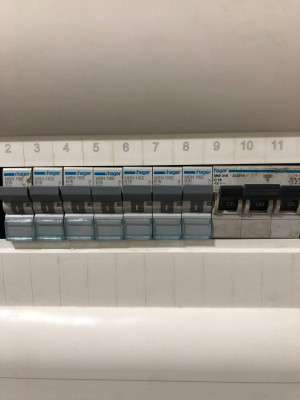

Ну короче еще раз распишу, видимо не поняли мою мысль :-)
В квартиру/дом заходит ввод электричества и после счетчика попадает на распределительный щиток, вот такой:
Справа (9-11) у нас автомат всего ввода (назовем его ОВ), дальше (2-8) уже автоматы для разных комнат и т. п. Мы берем и втыкаем еще один автомат (назовем его АБ) между общим и дальше розетками. На общий ввод (ОВ) цепляем лампу или любой другой индикатор. Когда надо включить генератор, то вырубаем наш новый автомат АБ (чтобы изолировать домовую сеть от генератора). Лампа при этом не запитана от генератора, она запитана только от внешней сети. Когда дают свет - лампа горит, тогда мы выключаем генератор и включаем автомат АБ.
Другими словами, у нас добавляется еще один переключатель между общим вводом и внутриквартирной сетью. Я так сделал в квартире (ну как я, электрик сделал а я заплатил), но не могу так сделать в арендованном доме, так что в принципе схема рабочая. Еще там был какой-то важный нюанс с нулем, из-за чего все может сгореть нафиг, поэтому в любом случае лучше электрика.

Зачем ты делал это в квартире, ремонт же ещё до войны делал?
Я бы только ещё прикрутил пищалку какую + свет и возможность выключать эту систему уведомления, без выключения этого дополнительного автомата .
Вообще идея понятна и логична, то скорее кинд пытался тебя троллить

мне не очень так подходит
так,как ввод в гараже(на 1уровне)
живу на втором)
нашёл готовое решение -после тестов напишу)
