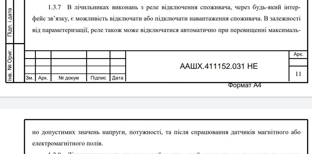

Ну по паспорту у тех счётчиков (NIK 2104) которые они ставят есть т.н. реле управления нагрузкой, вот только программируется ли оно и в каком диапазоне я не нашел. Т.е. он точно вырубает нагрузку при неком превышении, но каком хз.

Ну и ещё они могут выключить потребителя удаленно через канал связи.
