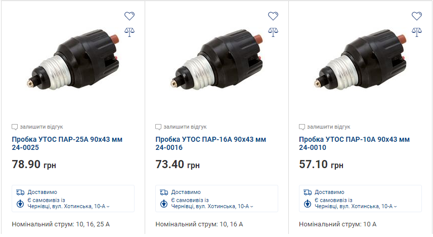

яку краще взяти ?

яку краще взяти ?
Краще - ніяку.
Поки перетерпіти так, не включаючи ту "батарею" (вже тепліше на вулиці). Або поставити в запобіжник трохи товстіший "жучок" (на 0,1-0,2мм не більше!)
І при можливості викликати електрика і поміняти на автомат, і перевірити проводку у під'їзді...
Там на 99% ще й гніздо під цю "пробку" старе.
Якщо взяти на 6а - буде вибивати так само як і той згорав, простіше бо треба буде лише кнопку натиснути.
Якщо взяти потужніший - з-за поганого контакту буде грітись у з'єднанні і може згоріти разом з гніздом.
І все одно треба буде міняти, тільки трохи пізніше...

PocT писав:
09 квітня 2020, 11:08
яку краще взяти ?
На 16А достатньо, ще непогано би прикупити енергозамірювач щоб можливо було дізнатись скільки споживають ваші потужні електроприлади, на ньому можливо побачити скільки ватт споживає ваш обігрівач, а також статитику за місяць у кВт. або у грн., якщо обігрівач споживає більше 2.5 кВт (не середні, а миттево) то скоріше усього він несправний. Приблизно такий як по ссилці
