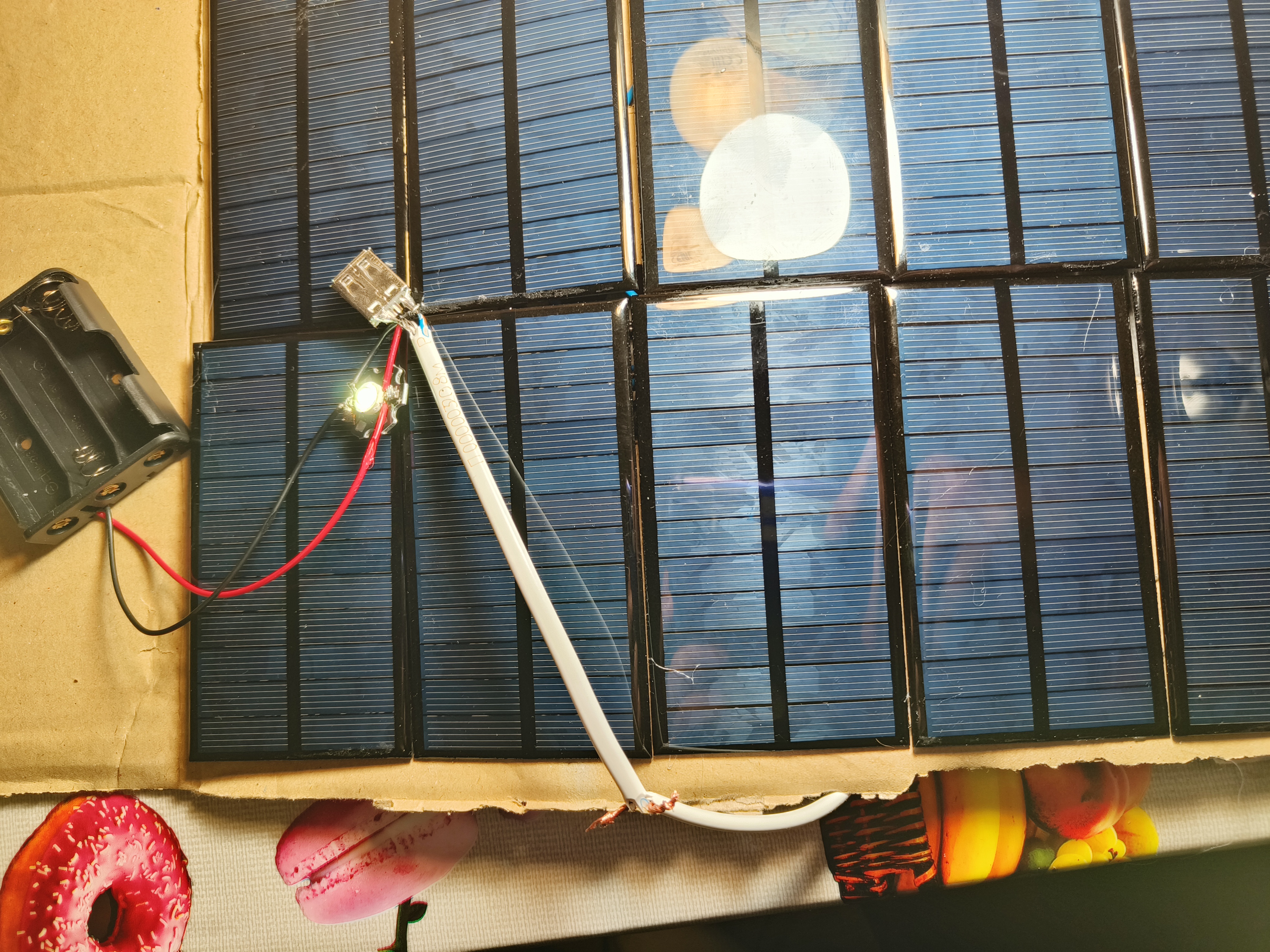

Можливо не по темі, але новий пост створювати не хотів.
Можливо в когось є контакти людини, яка розбирається в електроніці? Потрібно з сонячних панелей(всі запаяні паралельно, номінальна напруга кожної 6v) -
зробити зарядку для телефону (5v).
Припаяний роз'єм Юсб мама не заряджає телефон. Потужності вистачає, перевіряв на діодній стрічці, світить
