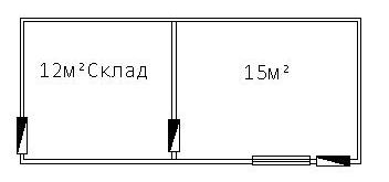

Потрібна допомога з вибором отоплення для побутового приміщення загально площою 27м² висота потолків 2.7м. Приміщеня складається з двох кімнат і знаходиться в середені зданія, ні одна стіна не виходить на вулицю, тому приміщення доволі тепле в зимній час і прохолодне в літку. Потрібно вибрати оптимальний тип отоплення щоб не дорого, ефективно і надійно також потрібно, щоб була можливість відключати одну кімнтату від отоплення(склад). Потрібна темп приблизно 18° в дений час, тобто для комфортної роботи, жити там ніхто немає. Підлогове покриття - плитка , вартість 1 квт електроенергії -1грн, газ в будівлі є але підключення до нього доволі таке проблематичне, центральне отоплення дуже дороге. Що можите по рекомендувати з власного опиту а може хтось займається цим професійно, що вибрати електричний котел та батареї або водний підігрів підлоги, чи електро підігрів підлоги (проволочний), чи може ще щось. Доїшов час до ремонту приміщення і потрібно якось рішити проблему з отопленням, до цього часу все приміщення грілося дешевою електро-дуйкою 2кВт. Заздалегіть дякую за любу інформацію!
- Вкладення
- Безымянный.JPG (5.76 Кіб) Переглянуто 2120 разів
