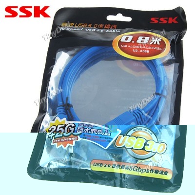

Очень многие отписывают мол USB 2.0 - интересует вопрос, на 3.0 что особые шнуры нужны или это просто настолько старая упаковка, которая выходила на заре усб 2.0 появления???
Вроде же одинаковый кабель, просто скорость передачи данных разная в самом порте.

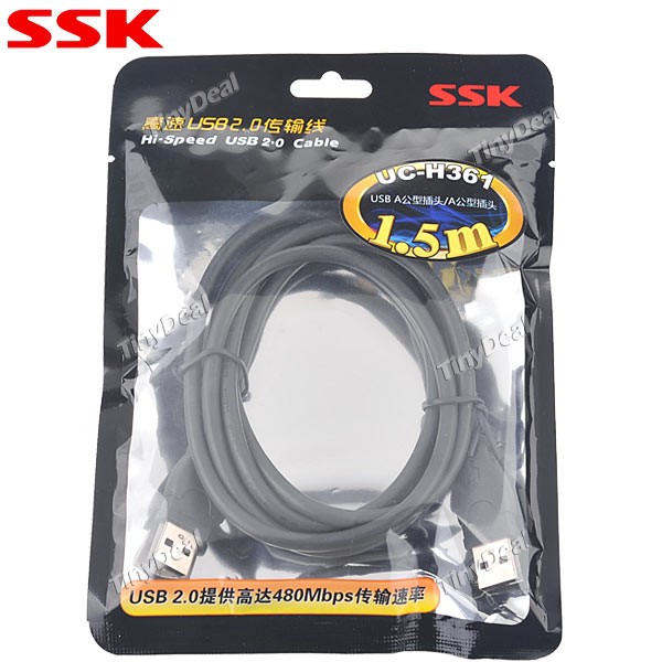

на кабеле написано 480 мб\с
если скорость флешки - до сотни, значит по барабану что usb 2.0 что 3.0 - единственное отличие в голубом цвете коннектора - правильно?

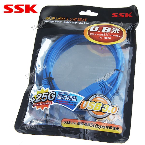

Просматривал УСб 3.0 - там заявлена пропускная способность шнура намного выше!, а именно 5 Гб / с

Кабель USB 2.0 содержит в себе четыре линии — пару для приёма/передачи данных, плюс и ноль питания. В дополнение к ним USB 3.0 добавляет ещё четыре линии связи (две витые пары), в результате чего кабель стал гораздо толще.
Алсо не 480 Мбайт/с, а Мбит/с что совсем разные вещи в пересчете.
И пикчи в тему -
