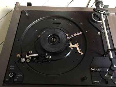

Повідомлення Sl@vcheg » 15 березня 2024, 20:13
Попалась мені старенька але в стані практично нової не копана вертушка Dual CS-1254 Я хоч і давно дружу з ХАЙ-ФАЙ але з вінілом справи ніколи не мав. Треба людина яка банально змастить і вміє настроїти аппарат. Може хтось в нас на форумі шарить?

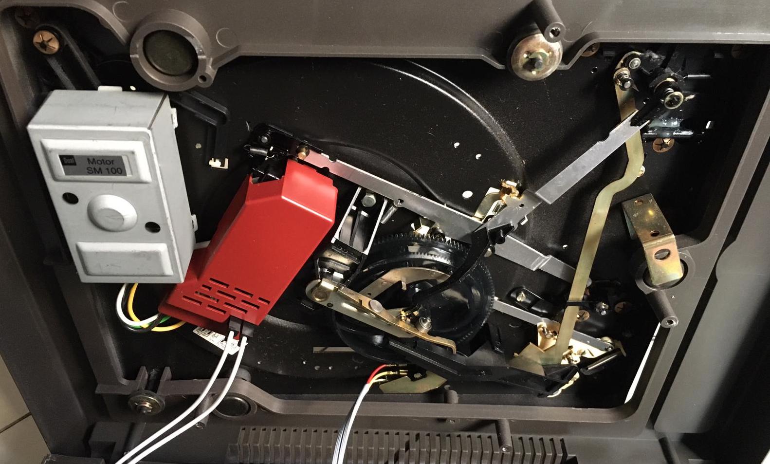

Виглядає просто, можна і самому спробувати заодно і німецьку підтянути ) Швидше всього стара смазка засохла і її потрібно почистити.

Щось я не до цього, взяв вертушку всне наче ок. Тонарм бувало через раз вертався в кінці, покрутив налаштування, зараз вже може з початку вертатись, або взагалі стартує з затупом))
