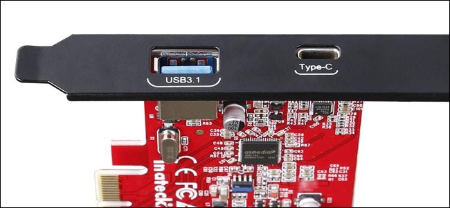

Нашел одну тему в инете что нужен в ПК порт Thunderbolt 3 или USB-C с буквой D что значит поддержка DisplayPort тогда можно будет подключить мой монитор к ПК
Вопрос уже другой возник (пока жду переходник USB-C) :? Что нужно пихнуть в ПК чтоб был в нем Thunderbolt 3 или USB-C с буквой D :?
