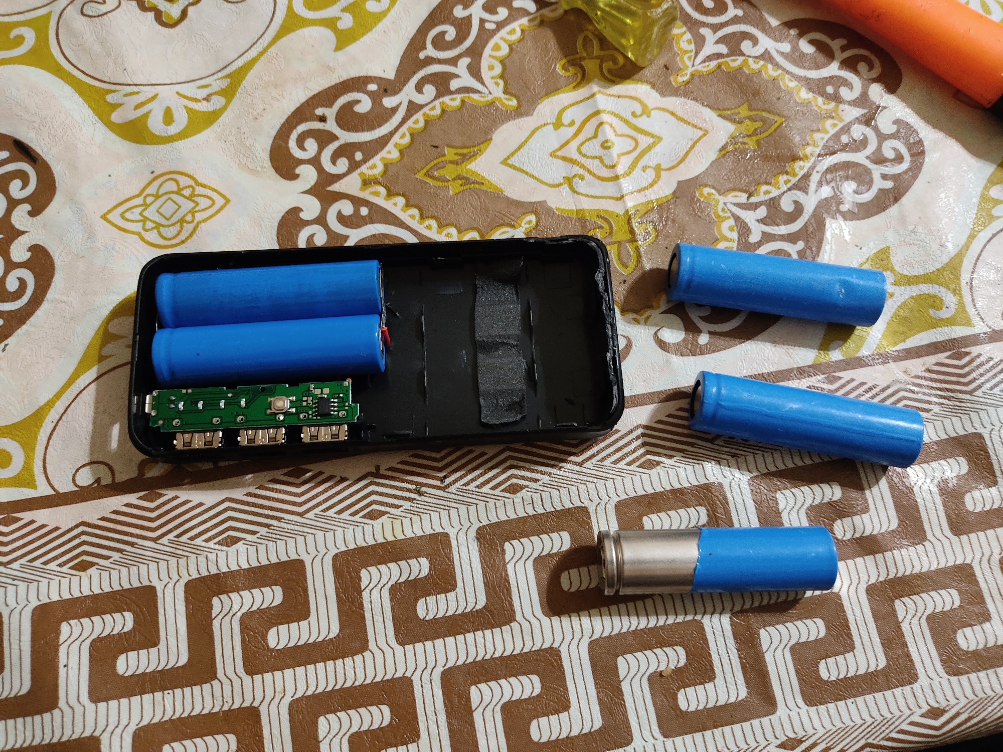

Попался мне на разборку данный девайс, с проблемой "очень быстро разряжается". Ну что поделать, банки не держат, либо замена либо на выброс. Хозяин дал добро на разборку.
Девайс в принципе не разборный, внутри есть замки защелки, но по периметру все залито клеем, так что вскрыть его без повреждения корпуса невозможно. Но разве такая мелочь меня остановит? :-D . Вскрыл. Внутри типо пять элементов 18650, но подключены только два, а три элемента просто лежат внутри. И показались мне эти три элемента какими то странноватыми. Они немного легче чем два подключенных, да и просто интересно мне стало что же у них внутри.
Разобрал я один такой 18650, а там китайцы передали мне песок. Я как то натыкался на просторах тырнета на подобный прикол, но что бы как говорится своими глазами - это крутяк.
Будьте внимательны при поиске и приобретении PowerBankов, данный однозначно не рекомендую :-D .

а что ожидать от самого подвального качества девайса?)
но опыт забавный. если только владелец не отдал 10-20 баксов за это изделие, а то ему именно будет не смешно.

Хорошо если песок. А не отходы радиоктивного производства. Надо было подключить счетчик гейгера
Что бы подключить Счётчик Гейгера - нужно иметь Счётчик Гейгера :-D
