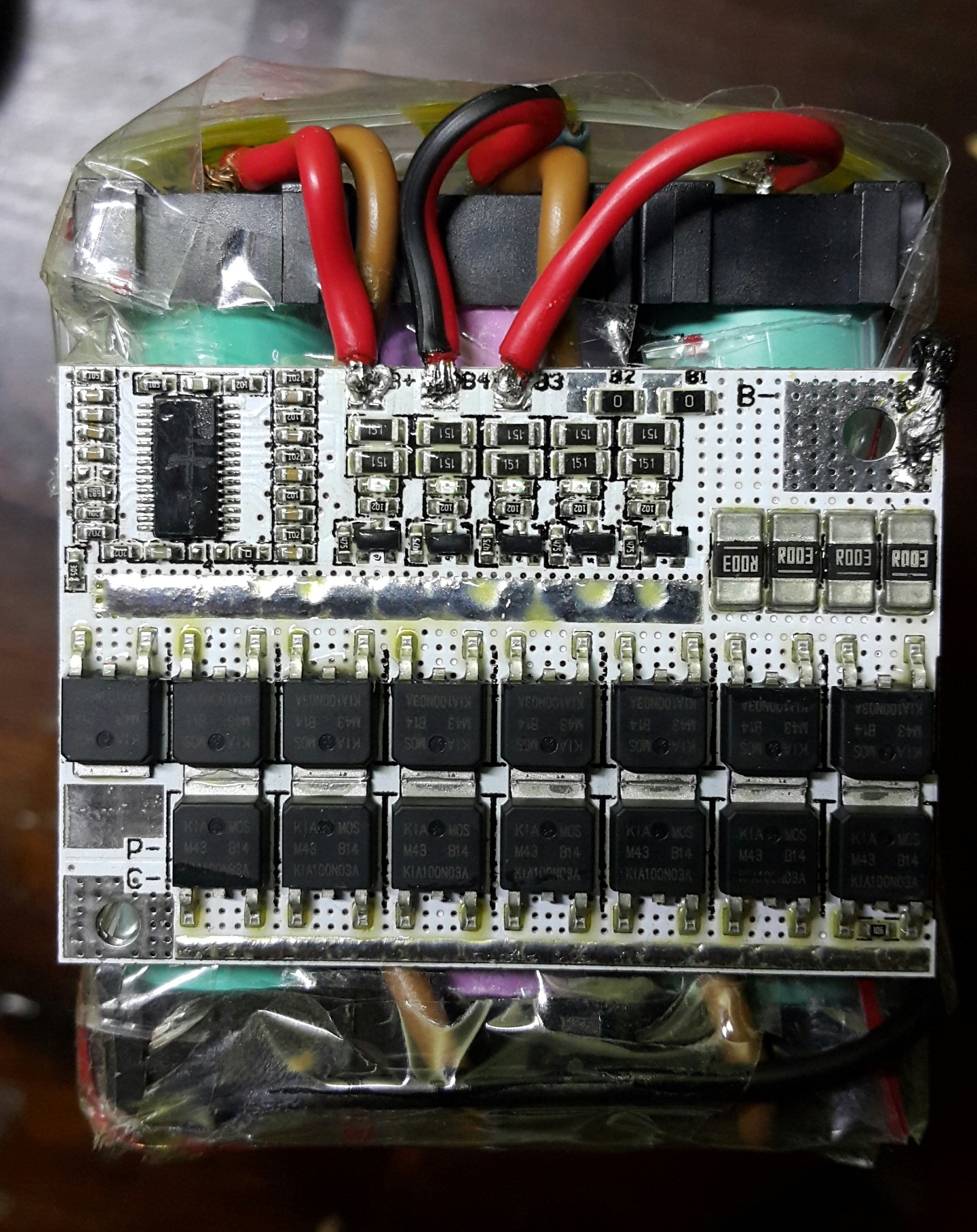

Всем привет.
Есть здесь на форуме электронщики или те кто разбираются в разных поделках?
В общем купил плату bms 3s 100а и собрал аккум - все спаял как нужно, но что то не могу разобратся с зарядкой....
Сколько можно ампер для зарядки виставлять на зарядном устройстве?! Нужно максимально безопасно и быстро зарядить сборку с 24 елементов 18650

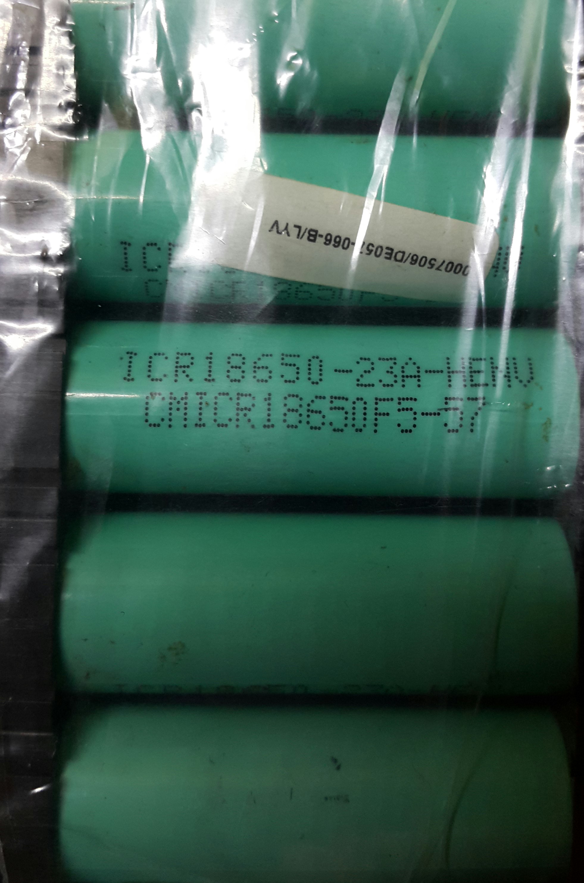

Фото елементов

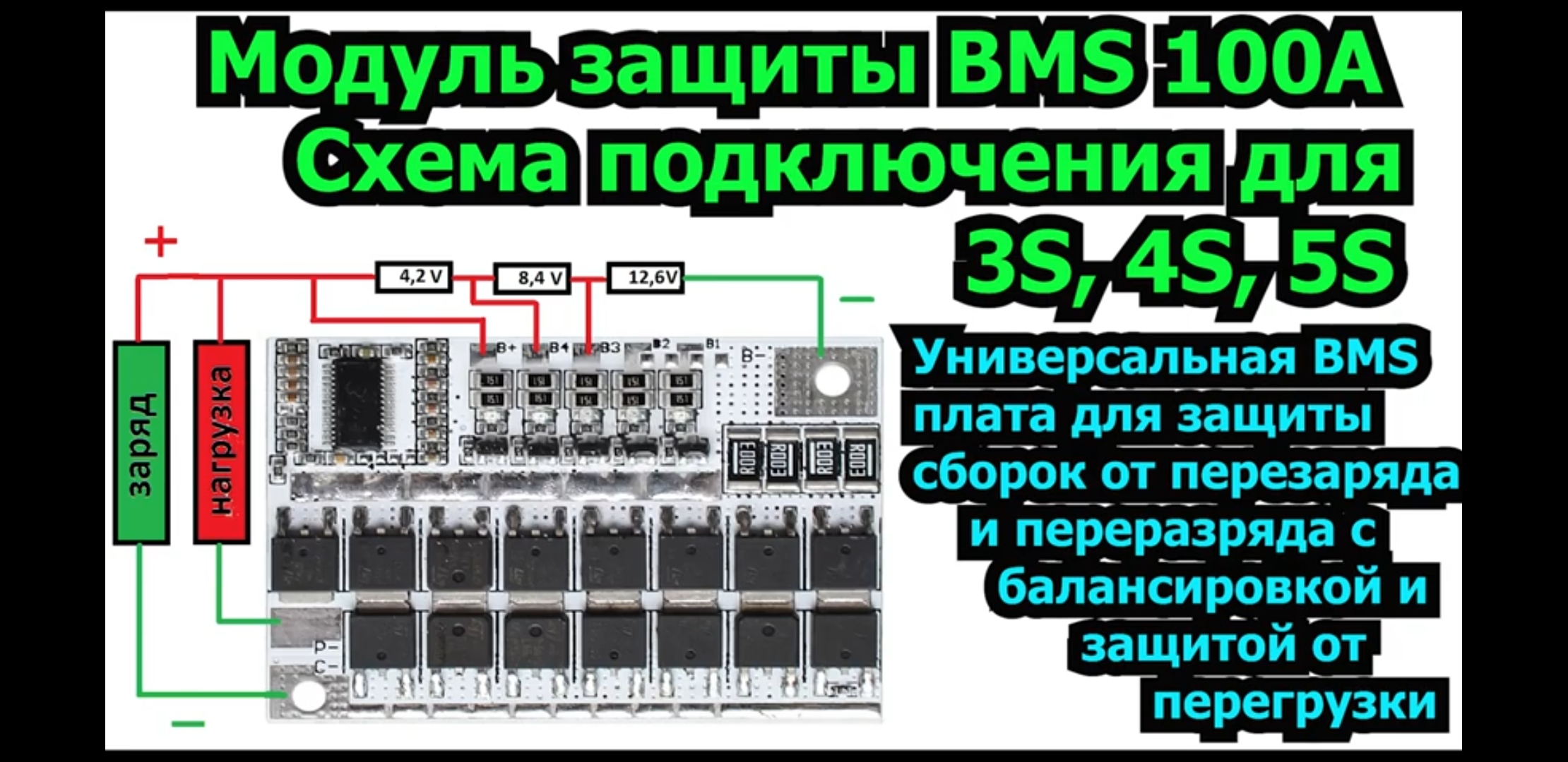

Собирал по схеме

По 8 банок паял паралельно и так три ряда (заряжена каждая до 3.85вольт) потом подпаял плату bms и хочу все в сборе зарядить до максимума зарядкой imax b6 mini
Думал выставить ток зарядки 0.5а но может сразу 1а или больше

Схема у меня отдельно - мне б акумы зарядить до максимально допустимого напряжения, сколько подать апмер можно?
Пока что отдельно зарядить надо а потом уже схеме подключу....
С аккумов нужно взять 12 вольт

Пока что выставил ток заряда 0.5а пускай медленно заряжаеться.
Так же для безопасности от перегрева подпаял терморезистор - вдруг при зарядке будет перегрев банок, но не должно етого быть

Привіт. В більшості випадків напругу зарядки треба виставити на 10-15% більше номінальної. Струм як правило задається 10% від сумарних ампер-годин ( наприклад, якщо акб має 10000 мА , то зарядний струм треба виставити 1А).
Для литий-ионних трохи по другому. Збільшувати струм не рекомендується, так - зарядиться скоріше, но жити буде меньше, зразу гаманець похудає

По фото похоже зоопарк из банок, это плохо. Высокими токами заряжать такое нельзя. 0.5 это невысокий, но и заряжать будет долго, если там хоть какая-то емкость есть. (допустим в банках осталось по 1500, тогда 8*1500/500 = 24+ часа полная зарядка.

Для литий-ионных обычно ограничение напряжения 4.2в для обыного режима зарядки.Для батарей которые допустимо заряжать быстро бывают варианты, но там надо читать, что рекомендует производитель. А с зоопарками толко по стандарту и не большими токами.
