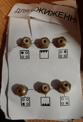

Треба форсунки замінити. Ось такий комплект в мене залишився від Beko:
У меня совдеповская плита. Даже не знаю подойдут или нет. Ищу человека который шарит в этом...
